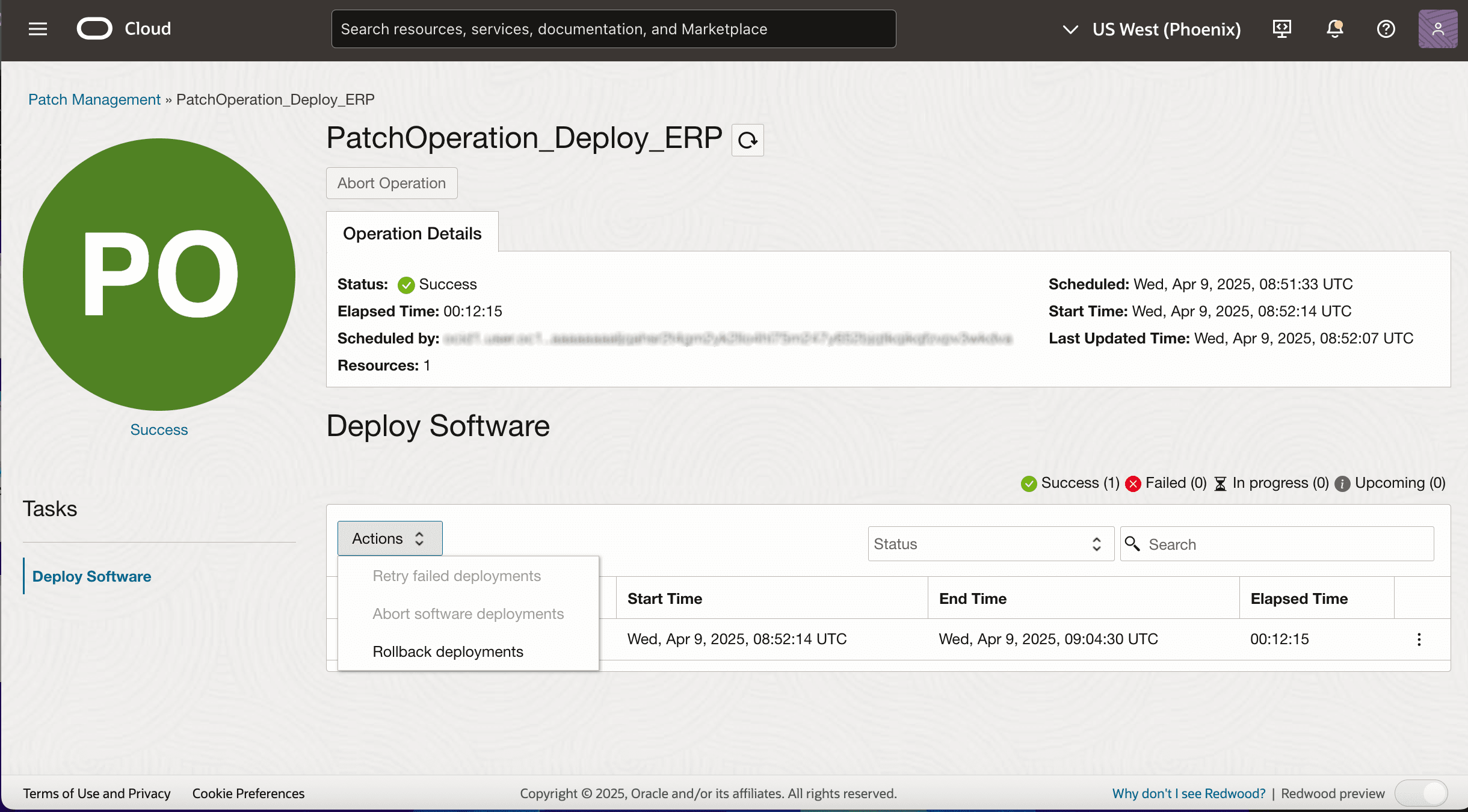

Per eseguire una di queste operazioni, fare clic sul nome dell'operazione che si desidera risolvere. Nei dettagli del task fare clic sul pulsante Azioni e selezionare il task di risoluzione dei problemi appropriato che si desidera eseguire.
  • Riprova distribuzioni non riuscite
  • Interrompi distribuzioni software
  • Rollback delle distribuzioni
Operazioni che possono essere eseguite durante la risoluzione delle patch
Fare clic sull'azione che si desidera eseguire.

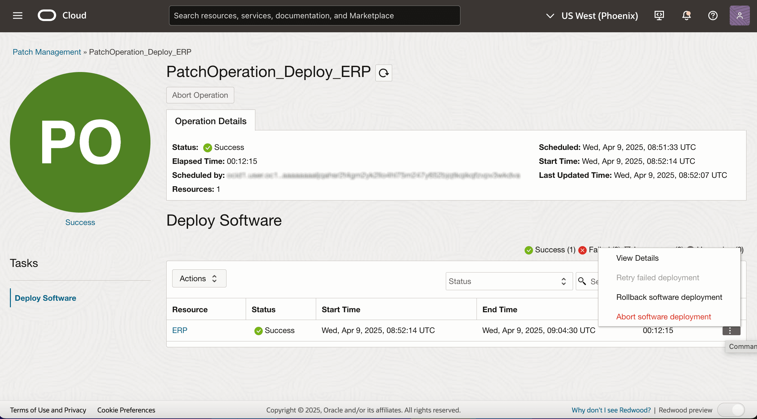

È inoltre possibile selezionare un task specifico da un'operazione ed eseguire la risoluzione dei problemi. Individuare i task specifici non riusciti e fare clic sul menu azioni. Un pop-up ti permetterà di scegliere se:
