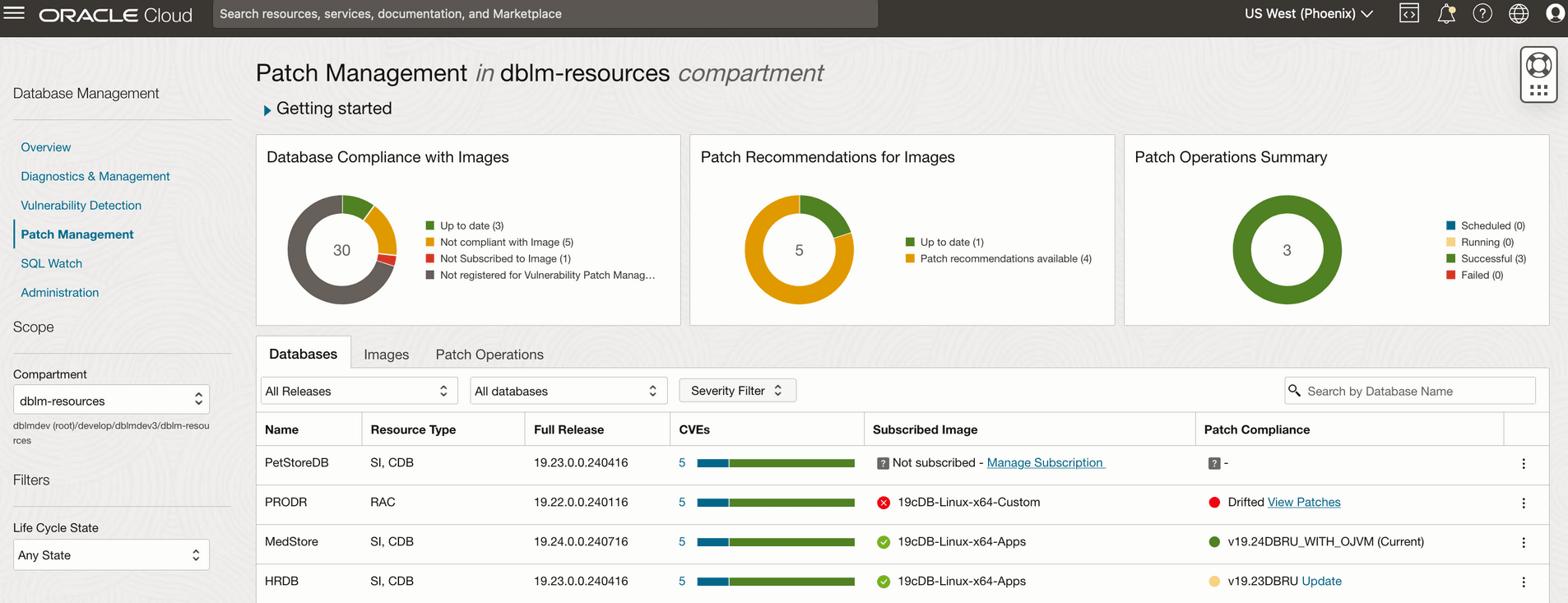

Schermata principale Gestione patch
Nella schermata principale di Gestione patch vengono visualizzati tre dashboard grafici con i dettagli riportati di seguito.
  • Conformità dei database con le immagini: dettaglia i database aggiornati, non conformi, non sottoscritti a un'immagine o non registrati per il rilevamento e l'applicazione di patch alle vulnerabilità.
  • Patch consigliate per le immagini: consente di specificare il numero di immagini aggiornate e il numero di immagini con patch consigliate.
  • Riepilogo operazioni patch: presenta un riepilogo dettagliato delle operazioni di applicazione patch pianificate, in esecuzione, riuscite e non riuscite più recenti.
In Gestione patch vengono visualizzate tre schede contenenti i seguenti dettagli:
  • Database: nella tabella del database è possibile visualizzare tutti i database registrati per il servizio di rilevamento e applicazione di patch alle vulnerabilità. È possibile visualizzare il nome del database, il tipo di risorsa, la versione della release completa, CVE (Common Vulnerability and Exposure), l'immagine sottoscritta per il database e la conformità delle patch (corrente, aggiornata o sottoposta a deviazione).
    Quando si esamina la conformità delle patch di un database, passare il puntatore del mouse per una spiegazione dettagliata.

  • Immagini: nella tabella delle immagini è possibile visualizzare tutte le immagini create da Gestione patch. È possibile visualizzare specifiche dettagliate quali Nome immagine, Release base, Ora ultimo aggiornamento, Stato creazione (in corso o pronto), Patch consigliate (immagine corrente, aggiuntive, consigliate), Risorse sottoscritte (dettagliate e aggiornate) e Conformità patch dell'immagine.
    Quando si esaminano le patch consigliate, è possibile fare clic sul numero di patch per visualizzare un popup contenente tutte le patch consigliate e aggiuntive per l'immagine. Le patch aggiuntive sono le patch da applicare ai database sottoscritti all'immagine. Le patch consigliate si basano sull'analisi di rilevamento delle vulnerabilità.
  • Operazioni patch: in questa tabella è possibile visualizzare tutte le operazioni di gestione delle patch per nome operazione, importo per database, stato (riuscito, completato con errori, non riuscito), ora di inizio, ora di fine e tempo trascorso. È inoltre possibile filtrare in base allo stato, all'intervallo di date e al nome dell'operazione.
