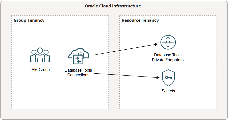

Negli esempi riportati di seguito, si fa riferimento alla tenancy con il gruppo e la connessione come tenancy di gruppo e alla tenancy con l'endpoint privato come tenancy della risorsa.
Questo è un esempio di una possibile configurazione in cui sono richieste le istruzioni dei criteri di associazione cross-tenancy. Le connessioni vengono create in una tenancy diversa dagli endpoint privati a cui fanno riferimento.
Questa figura illustra una configurazione in cui le connessioni vengono create in una tenancy diversa dagli endpoint privati a cui fanno riferimento.
È anche possibile avere i segreti nella tenancy del gruppo o cambiare le connessioni e gli endpoint privati. Se le connessioni e gli endpoint privati si trovano insieme nella stessa tenancy, non sono necessari criteri di associazione cross-tenancy.

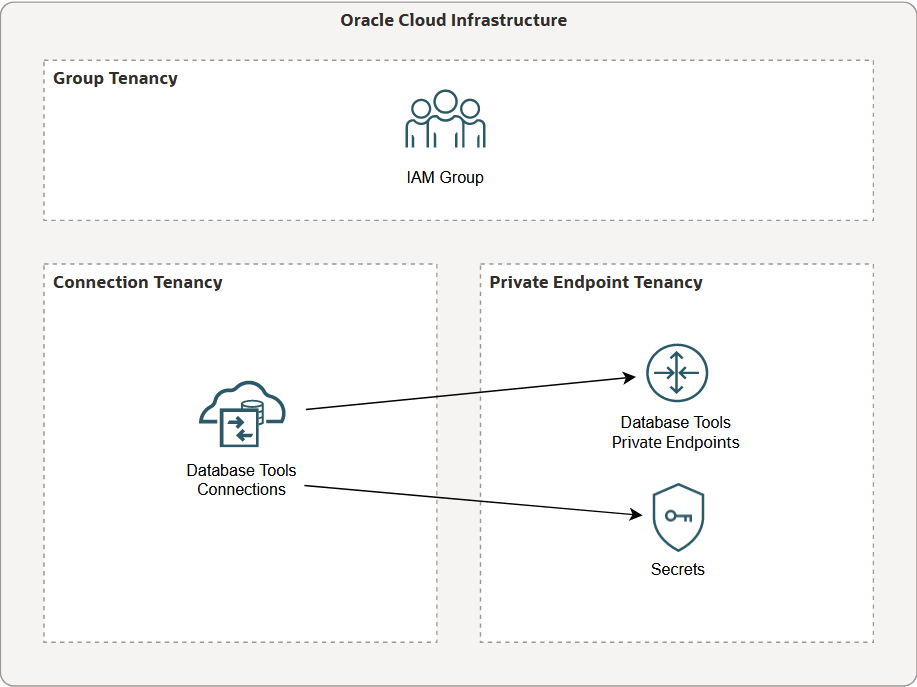

Il gruppo IAM può anche trovarsi in una terza tenancy. Si supponga che il gruppo si trovi in una tenancy denominata GroupTenancy, che le connessioni si trovino in una tenancy denominata ConnectionTenancy e che gli endpoint privati si trovino in una tenancy denominata PrivateEndpointsTenancy.
Poiché sono presenti tre tenancy, sono necessarie tre istruzioni dei criteri di associazione tra tenancy. Oltre alle ulteriori istruzioni Definisci, GroupTenancy deve disporre di un'istruzione Approva e ConnectionTenancy e PrivateEndpointsTenancy devono avere ciascuna un'istruzione Ammetti.
Questo è un esempio di una possibile configurazione che coinvolge tre tenancy. Il gruppo, le connessioni e gli endpoint privati si trovano tutti in tenancy separate. Altre possibili configurazioni potrebbero avere i segreti in una delle altre tenancy o anche in una quarta tenancy, ma i criteri di associazione tra tenancy non sono necessari per connessioni e segreti.
Questa figura illustra una configurazione in cui il gruppo, le connessioni e gli endpoint privati si trovano in tenancy diverse.
