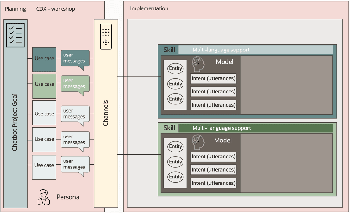

Il requisito per gli assistenti digitali di supportare più lingue è abbastanza comune e riguarda diverse aree del tuo assistente digitale e dello sviluppo delle competenze. Il supporto per lingue aggiuntive è un task di implementazione che va oltre la traduzione dei messaggi utente e bot e che deve essere considerato anche nella progettazione delle conversazioni per acquisire le differenze regionali e culturali.
Il supporto linguistico viene configurato e implementato a livello di skill. Ciò include l'impostazione del tipo di traduzione da utilizzare e le configurazioni necessarie per il tipo di traduzione. Per le competenze esposte tramite un assistente digitale, l'assistente digitale deve anche essere configurato per supportare più lingue.
