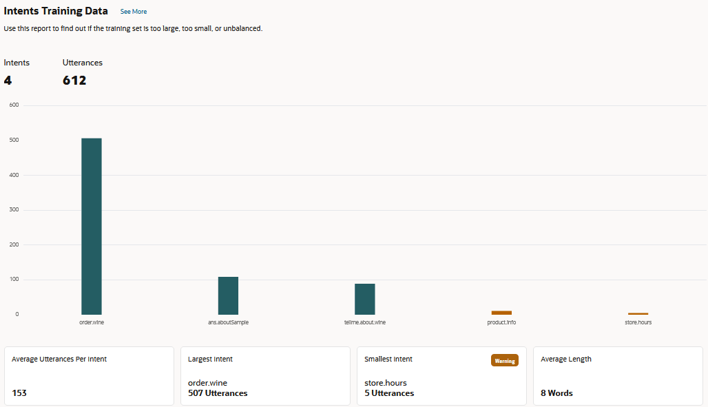

Come utilizzare il report Panoramica
- Vista di alto livello dei dati di formazione mediante il grafico a barre e le metriche di intenti per conteggio, che includono il numero totale di intenti e espressioni in tutte le versioni dello skill. Utilizzando il grafico a barre e le metriche, puoi scoprire cosa significano questi totali in termini di bilanciamento o squilibrio del tuo set di allenamento. Ad esempio, il grafico del report, insieme alla disparità tra i totali di intento più grande e intento più piccolo, potrebbe indicare un set di addestramento guidato, in cui è necessario aggiungere dati per colmare il divario tra l'intento più grande e quello più piccolo.

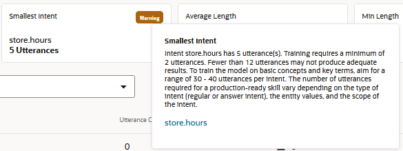

Parametro Descrizione e uso Intenti Il numero totale di intenti in tutte le versioni dello skill. Utilizzare questa metrica per scoprire se questa abilità ha superato il massimo consigliato di 300 intenti. Termini Il numero totale di espressioni in tutti gli intenti. Utilizzare questa metrica per determinare le dimensioni effettive del set di formazione. Intento più grande L'intento con le più espressioni. Confrontare questo totale con la metrica Media espressioni per intento. Intento più piccolo L'intento con il minor numero di espressioni. Potrebbe essere necessario aggiungere espressioni se questo totale è molto inferiore a Media espressioni per intento. Media espressioni per intento Numero medio di espressioni in tutti gli intenti. Utilizzare questa metrica per scoprire se si stanno fornendo dati sufficienti al set di formazione. Lunghezza media La lunghezza totale dell'intero set di allenamento. Confrontare questa metrica con la metrica Lunghezza massima media per un intento per scoprire se il conteggio delle parole delle espressioni ha un impatto negativo sul modello perché è troppo alto o troppo basso. Lunghezza minima La parola più breve nel set di allenamento. Utilizzare questa metrica per scoprire se una qualsiasi delle espressioni nel set di addestramento contiene un numero eccessivo di parole (meno di tre), il che potrebbe influire negativamente sulle prestazioni del modello. Lunghezza massima La voce più lunga nel set di allenamento. Utilizzare questa metrica per trovare espressioni lunghe (30 o più parole) che potrebbero influire negativamente sulle prestazioni del modello. Intento risposta Numero di intenti risposta nel set di formazione. Utilizzare questa metrica per confrontare il numero di intenti risposta con intenti normali (o transazionali). Nota
Le metriche Lunghezza minima, Lunghezza massima e Lunghezza media e le relative avvertenze si riferiscono alle competenze della lingua nativa e non alle competenze che utilizzano i servizi di traduzione.Il report contrassegna le aree con problemi con avvertenze. Passando sopra un avvertimento si apre un messaggio diagnostico, che mette l'espressione o l'intento problematico nel contesto delle nostre linee guida di intenti e espressioni e suggerisce azioni correttive.
Questi messaggi vengono visualizzati anche nel riquadro Problemi intenti.Suggerimento

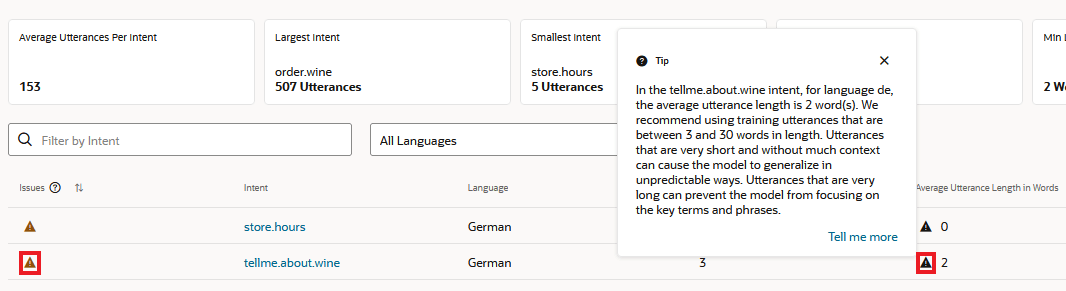

I messaggi di avvertenza a cui si accede dalle metriche forniscono un collegamento alla pagina Intento. - Ripartizione dell'addestramento impostato su base per intento. Il report include una tabella che elenca gli intenti in base alla lingua (per le competenze multilingue), al conteggio delle espressioni e alla lunghezza media, minima e massima delle parole. Per visualizzare gli ultimi tre totali nel contesto del set di formazione globale, confrontarli con le metriche Lunghezza media, Lunghezza minima e Lunghezza massima.
Come per le metriche di alto livello, il report contrassegna gli intenti problematici con messaggi di avvertenza. Un'avvertenza
nei problemi indica che l'intento è carente in alcuni aspetti della lunghezza dell'espressione. Se si fa clic sull'avvertenza corrispondente
nelle colonne Lunghezza media di Utterance, Lunghezza massima di Utterance in Words o Lunghezza minima di Utterance in Words, viene visualizzato un messaggio di diagnostica. È possibile applicare l'azione correttiva suggerita dal messaggio direttamente all'intento facendo clic sul collegamento nella colonna Intento.

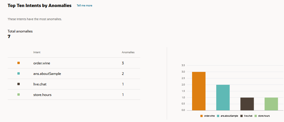

Come il rapporto Panoramica, questo rapporto scompone gli intenti per espressioni. Le affermazioni contenute in questo rapporto, tuttavia, sono anomalie, espressioni che potrebbero essere inappropriate per il loro intento perché sono fuori portata o etichettate in modo errato, o sono potenzialmente applicabili ma uniche. Le anomalie possono rendere sfocati i confini tra gli intenti, in particolare se hai esteso la tua abilità per coprire nuovi domini o hai suddiviso un grande intento in intenti più piccoli.
Come utilizzare il report sulle anomalie
Questo report non solo classifica gli intenti in base alle anomalie, ma classifica anche le anomalie stesse in base alla loro differenza rispetto alle altre espressioni nel set di formazione.

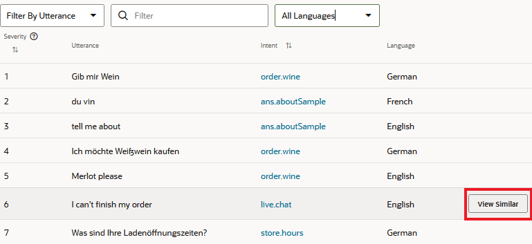

È possibile ordinare le anomalie in questo elenco sia per severità che per intento. È possibile filtrare le anomalie in base all'intento, alle parole o alle frasi nelle espressioni e per un'abilità multilingue, per lingua.
Per sapere dove (o se) un'affermazione appartiene al proprio set di formazione, fare clic su Visualizza simile nell'elenco per visualizzarla nel report Informazioni simili.
