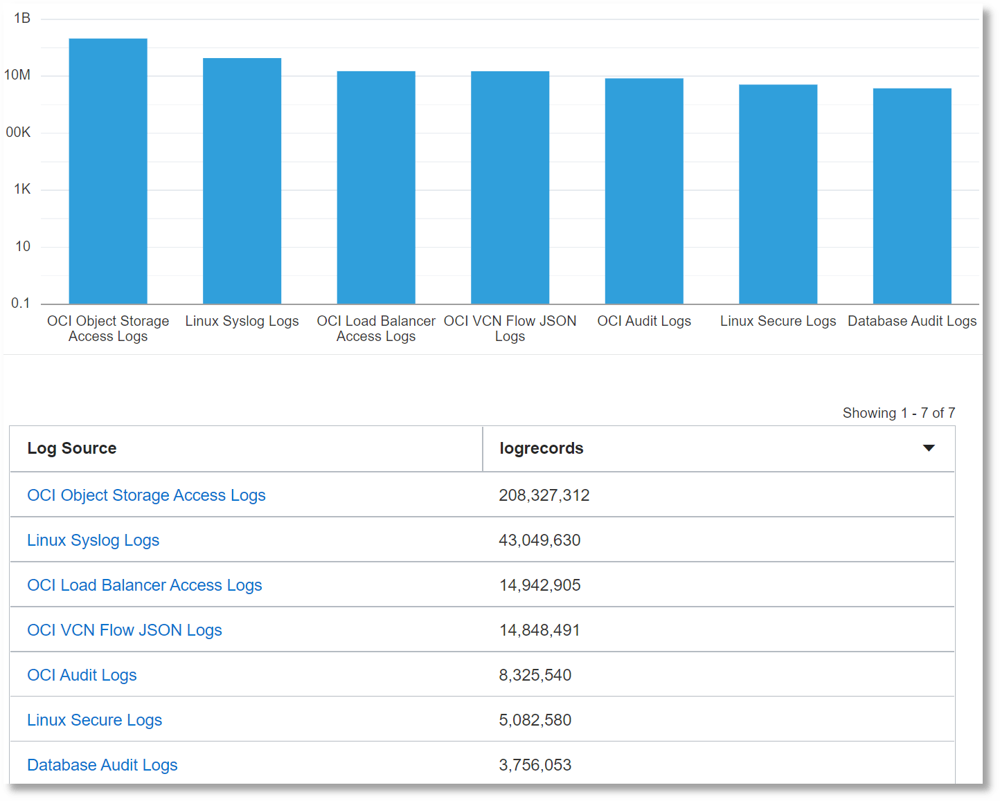

  3. Nel pannello Visualizza selezionare Barra (grafico a barre aperte).
  4. Nella sezione Pinnato del pannello Campi, trascinare e rilasciare Origine log nella sezione Raggruppa per del pannello Visualizza.
    Vengono visualizzati i record di log sotto forma di grafico a barre raggruppati per origini log.
    Grafico a barre verticale
    Si noti che nel grafico sopra riportato è abilitata l'opzione di visualizzazione Mostra scala log.

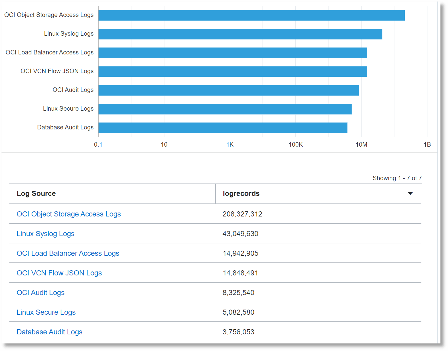

È inoltre possibile eseguire azioni simili sul grafico a barre orizzontali:
Grafico a barre orizzontali
