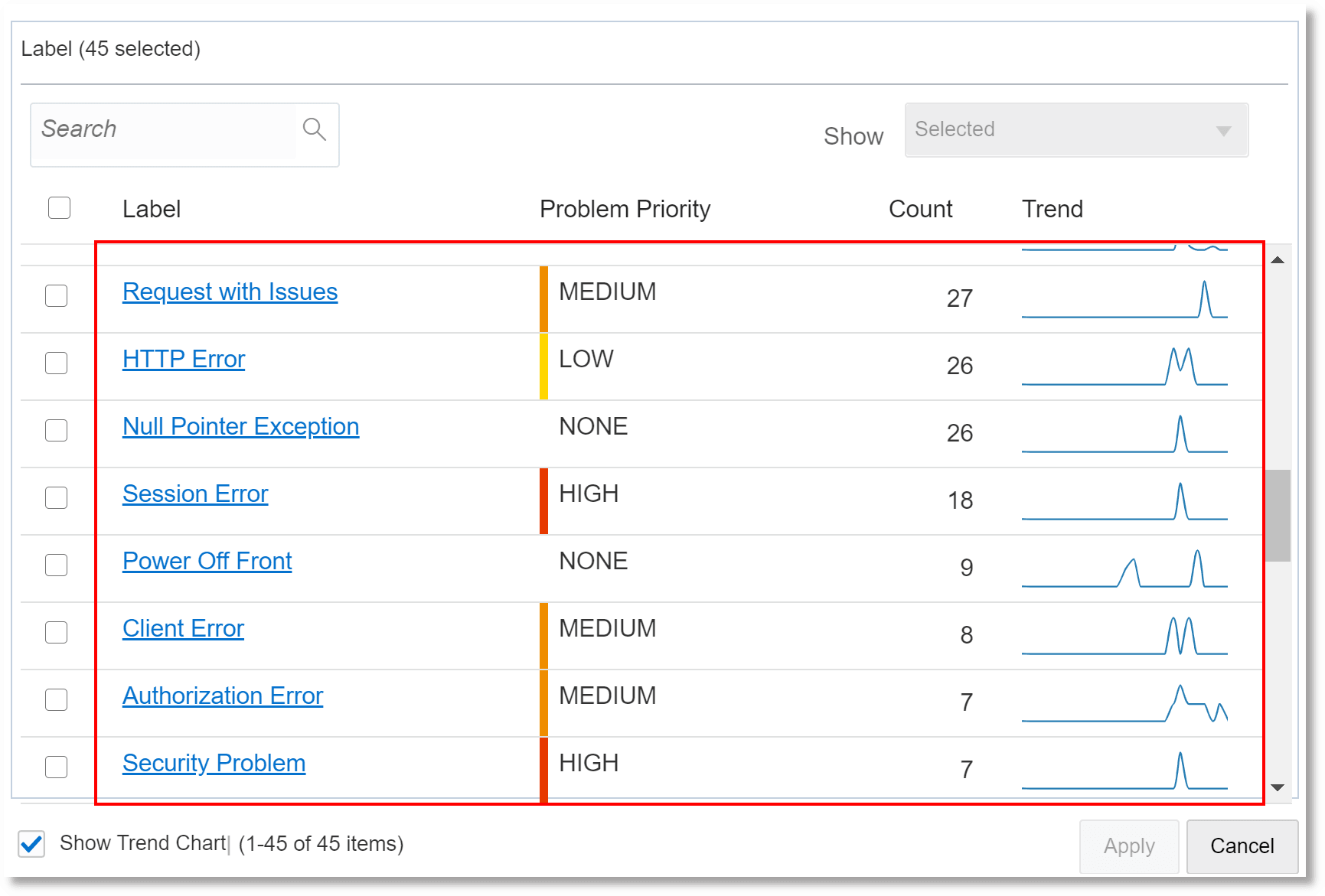

  • Per ottenere un riepilogo rapido di tutti gli andamenti degli errori:
    In Esplora log, fare clic sul campo Etichette nella sezione Campi. Nella finestra di dialogo Etichette, selezionare la casella di controllo Mostra grafico andamento.
    Finestra di dialogo Etichetta

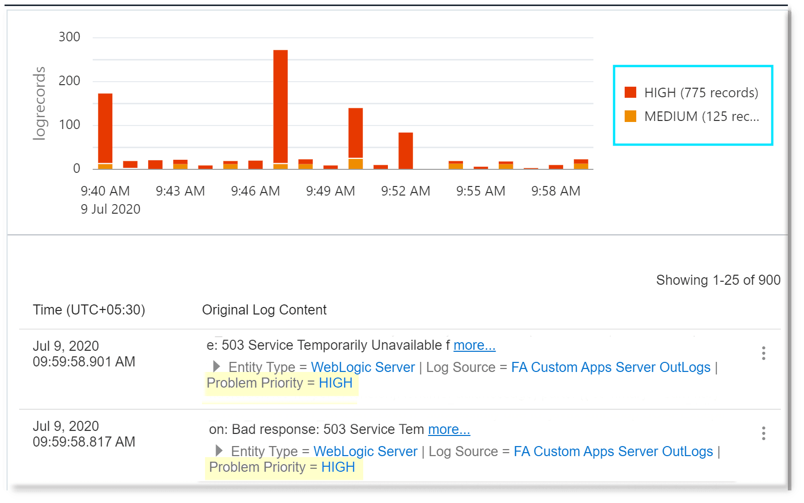

  • Per identificare gli eventi del problema, effettuare le operazioni riportate di seguito.
    In Esplora log trascinare il campo Etichette nella sezione Campi nella sezione Raggruppa per nel pannello di visualizzazione.
    log dei problemi in cui è stata impostata la priorità del problema durante la creazione di un'etichetta

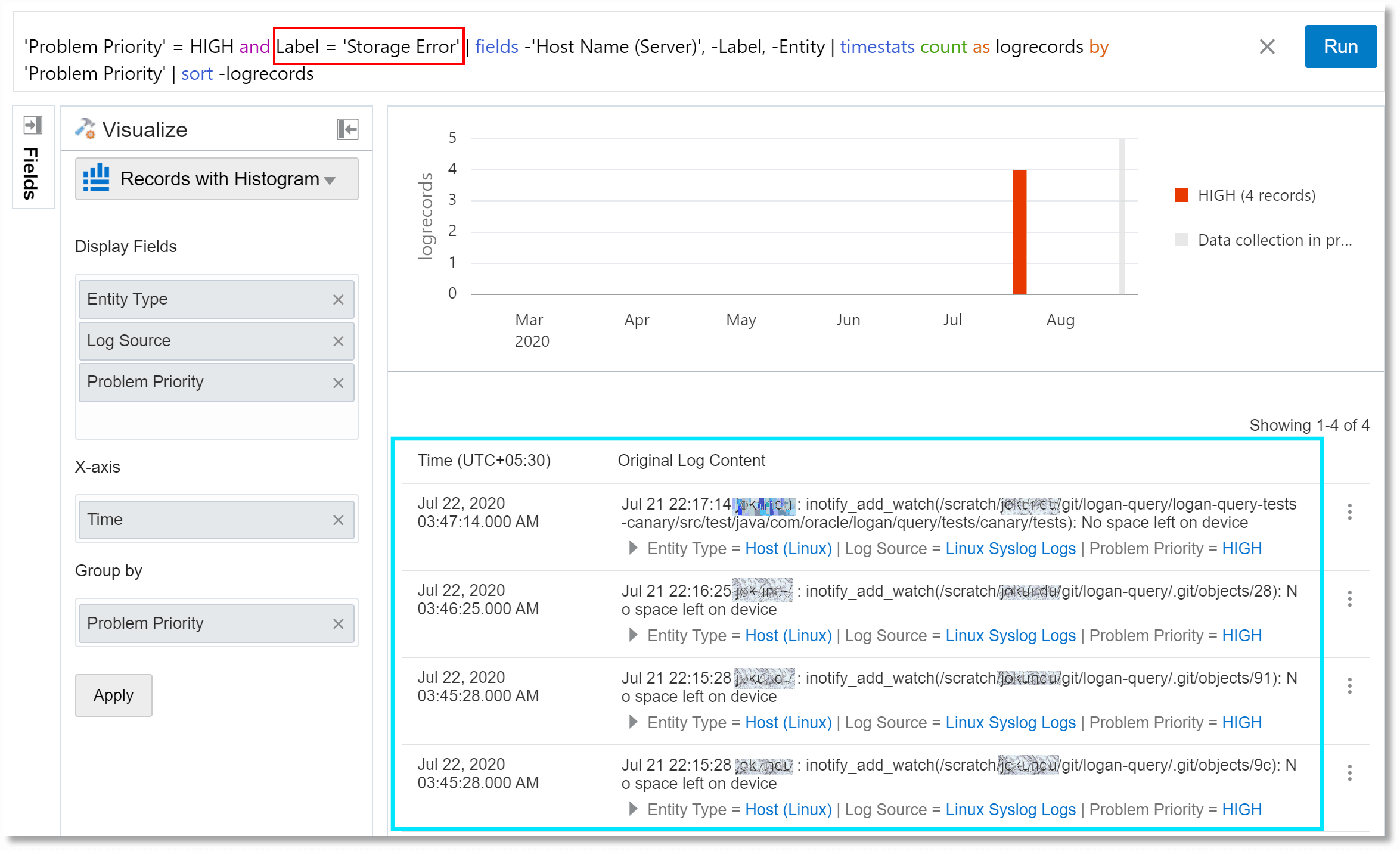

  • Per eseguire ricerche tra origini utilizzando il linguaggio di query, effettuare le operazioni riportate di seguito.
    un riepilogo di campo costituito da record di log con l'etichetta specificata

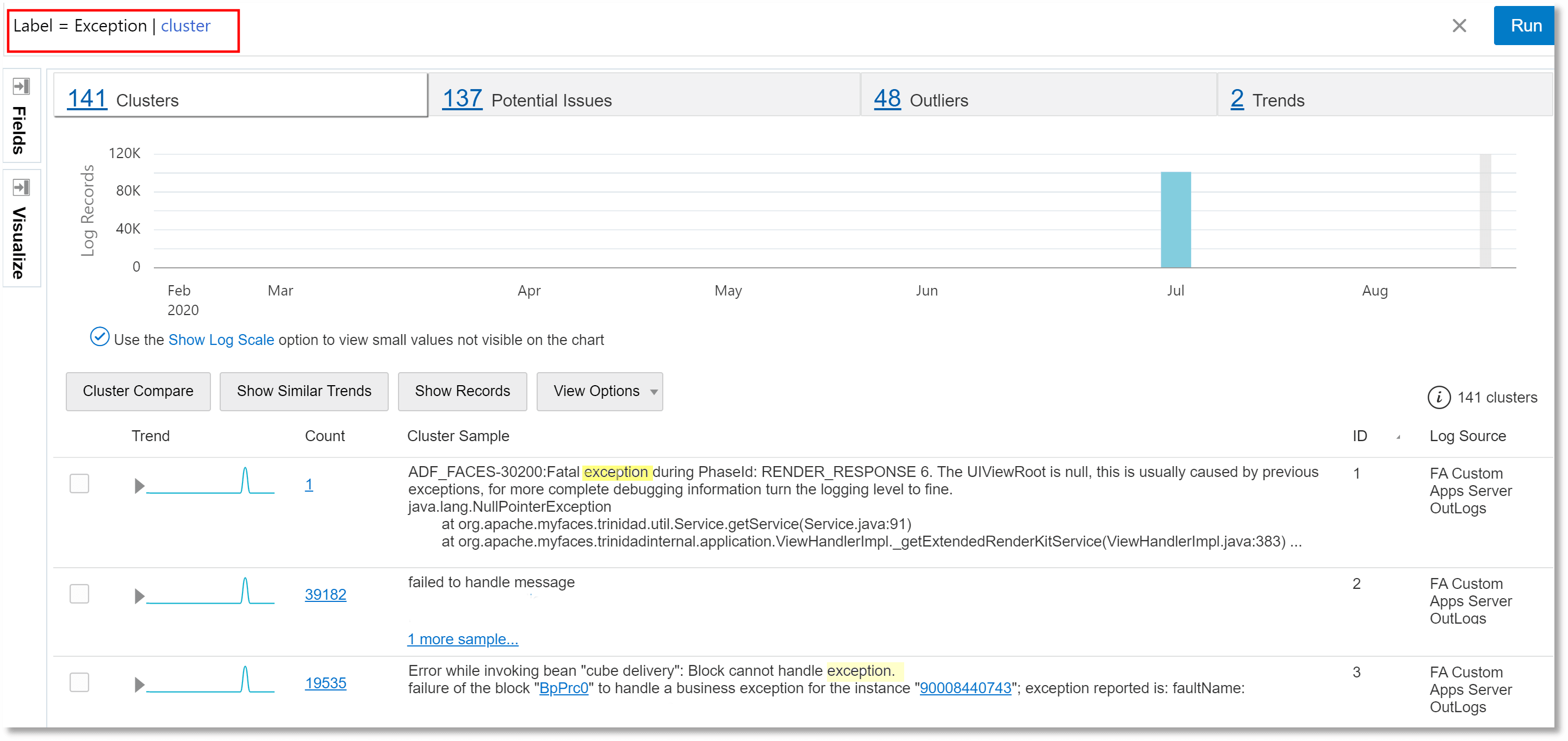

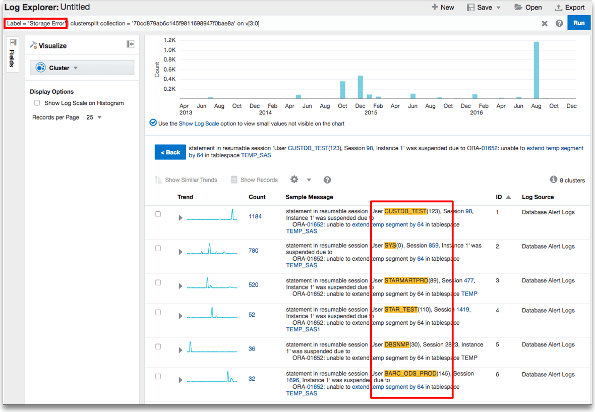

  • Per eseguire l'analisi utilizzando il linguaggio di query in combinazione con i cluster:
    la visualizzazione del cluster in combinazione con l'etichetta specificata nella query
    Visualizzare i dati di log nel cluster per i risultati classify:
