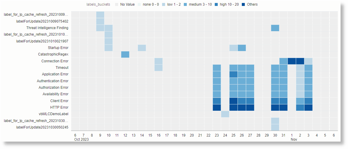

Esempio di mappa cromatica:
Grafico mappa cromatica di esempio per la query riportata di seguito
La mappa cromatica sopra riportata viene generata per la seguente query:
Label not in ('Action Succeeded', 'Action Failed', 'Configuration Error')
   | timestats count as logrecords by Label
   | bucket logrecords as labels_buckets none = 0 - 0, low = 1 - 2, medium = 3 - 10, high = 10 - 20
Dalla mappa cromatica è possibile notare il conteggio delle varie etichette visualizzate nel tempo. È più facile determinare le etichette che hanno un conteggio più alto. È inoltre più facile notare il comportamento in specifici intervalli di tempo.

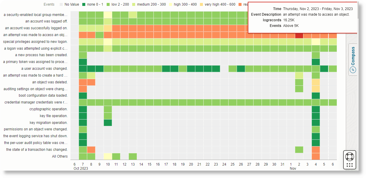

    Nella seguente mappa termica, il rettangolo rosso che rappresenta l'intervallo più alto indica chiaramente che l'occorrenza degli eventi è maggiore del solito in una determinata fascia oraria:
    Mappa di calore con una tavolozza di colori diversa
