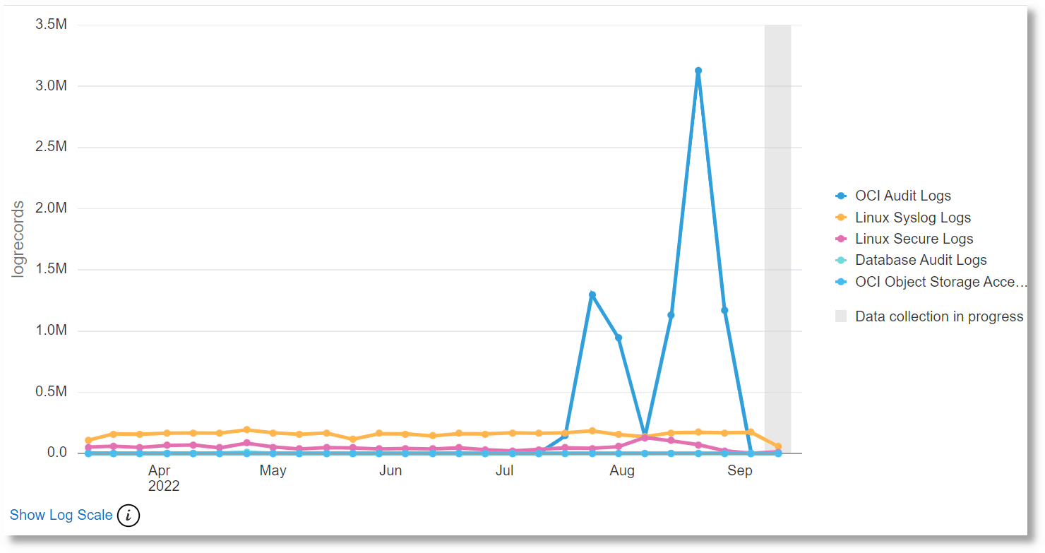

Oracle Log Analytics fornisce una visualizzazione del grafico a linee che consente di eseguire il raggruppamento in base a un campo numerico e quindi il grafico dell'andamento dei valori nel tempo. Per l'asse Y è possibile selezionare solo i campi numerici o l'output aggregato (somma come somma, media se i campi o l'output possono essere suddivisi per tempo).
Ad esempio, per visualizzare il conteggio di tutte le voci di log Apache, raggruppate per origine, in un periodo di tempo (ad esempio gli ultimi 7 giorni):

  4. Nel pannello Visualizza selezionare Linea (grafico a linee aperto) dalle opzioni di visualizzazione.
    Visualizzazione grafico a linee
    • Fare clic su qualsiasi indicatore orario lungo l'asse X per l'analisi. Inoltre, per selezionare più indicatori orari lungo l'asse X, fare clic e trascinare per disegnare un rettangolo attorno ai punti da espandere. Fare clic su Esc per annullare l'operazione.
    • È possibile selezionare più campi da visualizzare sull'asse Y trascinandoli nell'area Raggruppa per. Ogni campo viene visualizzato con una forma di indicatore diversa nel grafico a linee.
    • Abilitare la casella di controllo Mostra solo log dei problemi per visualizzare solo i record di log rappresentati nel grafico con valori non nulli per il campo Problem Priority.
    • Abilitare la casella di controllo Mostra scala log quando l'intervallo di conteggio dei record di log è ampio in modo che ai valori venga applicata la scala logaritmica per visualizzarli tutti nel grafico.

Il conteggio dei record di log Apache raggruppati per origine log viene visualizzato nel grafico.
