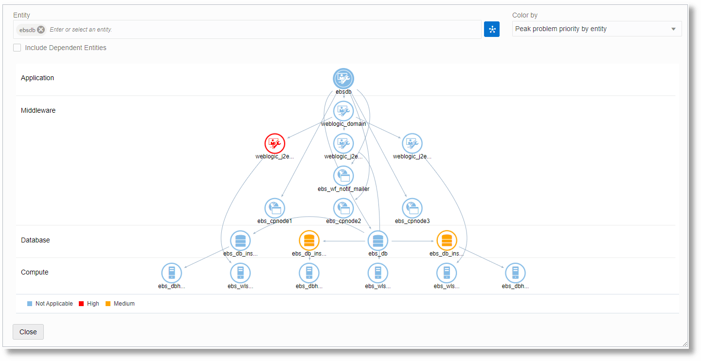

Per accedere e utilizzare il Visualizzatore topologia, aprire il Filtro ambito, fare clic sull'icona Visualizzatore topologia Icona Visualizzatore topologia e selezionare l'entità da visualizzare. Vedere Usa filtri di ambito. Se si seleziona l'entità nel pannello entità filtro scope, fare clic su Applica per ottenere la vista aggiornata nel Visualizzatore topologia.
Per includere i log delle entità dipendenti durante l'applicazione dei filtri ai log, selezionare la casella di controllo Includi entità dipendenti.
Nella visualizzazione della topologia vengono visualizzati i vari livelli della configurazione dell'entità composta e le entità in ciascun livello. È inoltre possibile visualizzare le dipendenze e le relazioni raffigurate con le frecce.
Nell'esempio precedente, il composto ebsdb viene selezionato nel selettore entità e viene visualizzata la topologia risultante. La query nella barra di query viene aggiornata automaticamente per mostrare i log per l'entità composta selezionata. Quando si fa clic su un nodo nella visualizzazione della topologia, ad esempio ebs_cpnode2, il nodo selezionato viene aggiunto al selettore entità e la casella di controllo per includere le entità dipendenti viene deselezionata automaticamente. Di conseguenza, la query viene aggiornata per visualizzare solo i log per le entità aggiunte al selettore entità e non i relativi dipendenti.
Quando si seleziona la casella di controllo Includi entità dipendenti, la query nella barra di query viene aggiornata automaticamente per visualizzare i log per l'entità composta selezionata e le relative entità dipendenti.
Per deselezionare un nodo selezionato in precedenza, fare clic su di esso.
