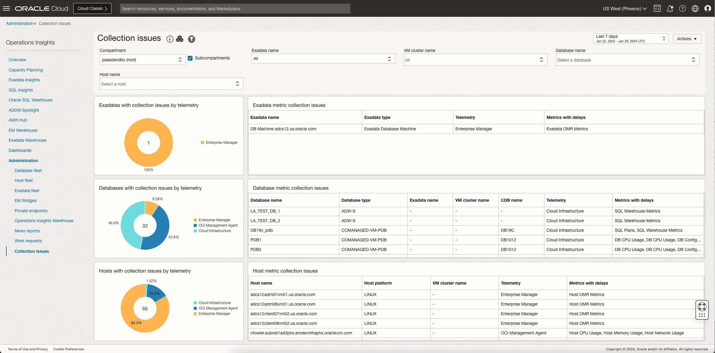

Per accedere al dashboard dei problemi di raccolta e iniziare a esaminare le destinazioni che non raccolgono dati, nel menu Amministrazione fare clic su Problemi di raccolta. In alternativa, è possibile trovare il dashboard dei problemi di raccolta passando a Ops Insights e facendo clic su Problemi di raccolta.
Immagine che mostra il dashboard dei problemi della raccolta con tre sezioni per Exadata, gli host e i database.
Il dashboard dei problemi di riscossione è suddiviso in tre parti principali, una per ogni tipo di destinazione: Exadata, database e host. Nel dashboard sono disponibili tre grafici a torta che mostrano il numero di risorse in base al tipo di telemetria. La percentuale visualizzata è nel grafico a torta che rappresenta la percentuale di problemi del tipo di telemetria. Ad esempio: se si dispone di 100 destinazioni totali (50 destinazioni Enterprise Manager, 50 Management Agent OCI) e 2 destinazioni Enterprise Manager presentano problemi di raccolta e 1 Management Agent OCI, il numero di destinazioni con problemi è 3. Le percentuali sarebbero del 66% per Enterprise Manager e del 33% per i Management Agent OCI.
Ciascuna delle tre sezioni mostra inoltre una tabella con dettagli specifici sulle destinazioni che presentano problemi di raccolta, consentendo di visualizzare campi aggiuntivi per ogni tipo di destinazione. È possibile esaminare le metriche specifiche che riscontrano problemi con il campo Metriche con ritardi all'interno di ciascuna delle tre tabelle.
È possibile filtrare le destinazioni utilizzando le varie opzioni di menu a discesa disponibili nella parte superiore del dashboard. Consente di filtrare per compartimento, filtro Exadata, filtro cluster VM, filtro database e filtro host.
