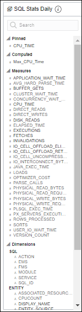

Seleziona colonne di attributi dall'elenco di attributi
L'oggetto dati selezionato determina le colonne selezionabili visualizzate nell'elenco di attributi.
Il grafico mostra l'elenco degli attributi.
Questo elenco è suddiviso nelle seguenti categorie:
  • Pinnati: gli attributi utilizzati di frequente possono essere "pinnati" nella sezione superiore del pannello degli attributi per facilitare la nuova selezione in modo da evitare lo scorrimento ripetuto di elenchi di attributi lunghi
  • Calcolato: le misure di un oggetto dati possono essere aggregate utilizzando aggregati SQL comuni come SUM, MAX, MIN e AVG oppure combinate matematicamente utilizzando formule per derivare misure calcolate significative. Questi possono essere denominati e riutilizzati, il che è particolarmente utile per calcoli complessi o verbosi.
  • Misure: colonne di attributi che forniscono dati numerici da aggregare.
  • Dimensioni: colonne di attributi, ad esempio le colonne chiave, che caratterizzano i dati. Questi vengono in genere utilizzati per raggruppare i dati (operazioni GROUP BY).

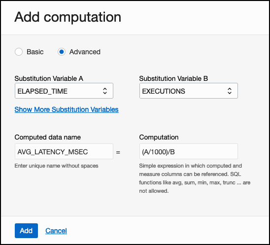

È possibile aggregare i dati utilizzando aggregati SQL comuni, ad esempio SUM, MAX, MIN e AVG, oppure combinare in modo matematico utilizzando formule per derivare misure calcolate significative. Per creare una misura calcolata, fare clic sui puntini di sospensione verticali di una colonna di attributi nella categoria Misure per visualizzare il menu Azioni. Selezionare Aggiungi calcolo per visualizzare la finestra di dialogo Aggiungi calcolo.
Il grafico mostra la finestra di dialogo Aggiungi calcolo.
Immettere i dettagli di calcolo richiesti. L'impostazione delle variabili di sostituzione semplifica la definizione del calcolo. Immettere un nome dati calcolato univoco e fare clic su Aggiungi. Il nome dati calcolato viene visualizzato nella categoria Calcolato dell'elenco attributi.

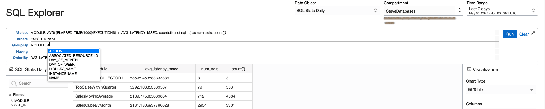

Immettere direttamente il testo della query e usufruire della funzionalità di immissione suggerita di un oggetto dati.
È inoltre possibile immettere SQL direttamente nei campi di immissione del testo della query. Il seguente esempio di SQL Explorer illustra il funzionamento della funzione type-ahead durante l'immissione di una query SQL.
Il grafico mostra l'area di immissione del testo della query SQL
La funzione di completamento automatico consente di immettere SQL fornendo contemporaneamente una lista contestuale di colonne di attributi da cui effettuare la selezione. È inoltre possibile utilizzare il tasto di scelta rapida (CTRL + SPAZIO) per visualizzare l'elenco delle colonne degli attributi. È possibile comprimere l'area di immissione del testo in un'istruzione a riga singola di sola lettura per liberare lo schermo immobiliare.
