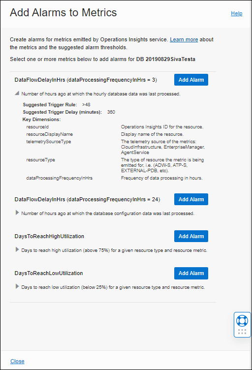

  3. Fare clic sul menu Azione (ellissi verticali) per una risorsa specifica e selezionare Aggiungi allarmi. Viene visualizzata l'area Aggiungi allarmi a metriche. Espandere l'area di descrizione sotto ogni metrica per visualizzare i parametri trigger suggeriti e le dimensioni chiave.
    Il grafico mostra l'area Aggiungi allarmi a metriche.
  4. Fare clic su Aggiungi allarme. Verrà visualizzata la pagina Crea allarme del servizio di monitoraggio con i dettagli della metrica necessari già popolati.

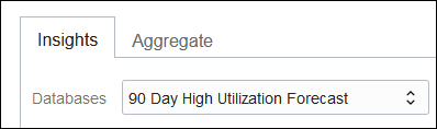

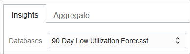

Ops Insights fornisce metriche che consentono di configurare gli allarmi per un utilizzo elevato (valore predefinito >75%) o minimo (valore predefinito < 25%) per una determinata metrica di risorsa e risorsa. È inoltre possibile personalizzare queste soglie delle metriche di previsione. Fornendo previsioni di gestione della capacità più granulari, che consentono di essere più proattivi nella gestione delle risorse impostando valori di soglia più rilevanti per un tipo di destinazione specifico per previsioni più accurate. Per ulteriori informazioni sull'impostazione dei valori di soglia, vedere: Modifica delle soglie di utilizzo.
Le metriche di previsione vengono generate utilizzando al massimo 100 giorni di dati cronologici e finestra di previsione di 90 giorni. È possibile verificare la previsione dalla console di Ops Insights selezionando 1 anno nei campi Filtro intervallo di tempo e Utilizzo massimo o minimo per 90 giorni, come mostrato di seguito.
