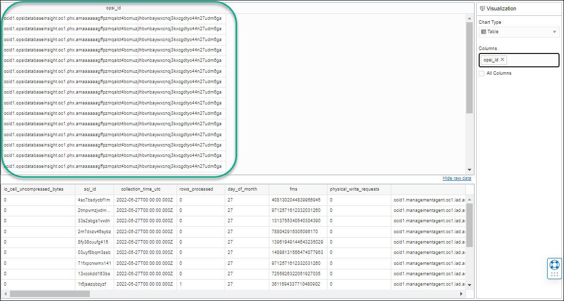

Per un tipo di grafico tabella
- Scegliere le colonne che si desidera includere. Fare clic nell'area Colonne per visualizzare un elenco a discesa di colonne restituite dalla query SQL e selezionare una colonna. Quando viene aggiunta la prima colonna, viene visualizzata la visualizzazione.
- Continuare ad aggiungere colonne finché la visualizzazione visualizzata non visualizza le informazioni precise a cui si è interessati. Se lo si desidera, è possibile selezionare l'opzione Tutte le colonne per includere tutte le colonne restituite dalla query. Per rimuovere le colonne dalla visualizzazione visualizzata, fare clic sulla "x" a destra del nome di una colonna nell'area Colonne.
Per aumentare le proprietà delle schermate per la visualizzazione, fare clic su Nascondi dati non elaborati.
