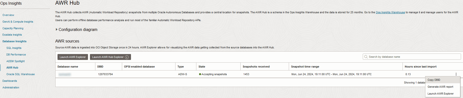

  1. Aprire il menu di navigazione e fare clic su Osservabilità e gestione. In Ops Insights, quindi Database Insights, fare clic su Hub AWR. Viene visualizzata la pagina Hub AWR.
    Nota
    Nella tabella vengono visualizzati tutti i database che forniscono snapshot AWR. Se non è stato ancora impostato l'hub AWR o i database di origine configurati per l'invio di snapshot AWR all'hub AWR, vedere Configurare l'hub AWR.
  2. Fare clic su Altro (ellissi verticali) nell'ultima colonna per visualizzare il menu popup e selezionare Avvia Explorer AWR.
    Grafico che mostra la voce di menu Avvia Explorer AWR

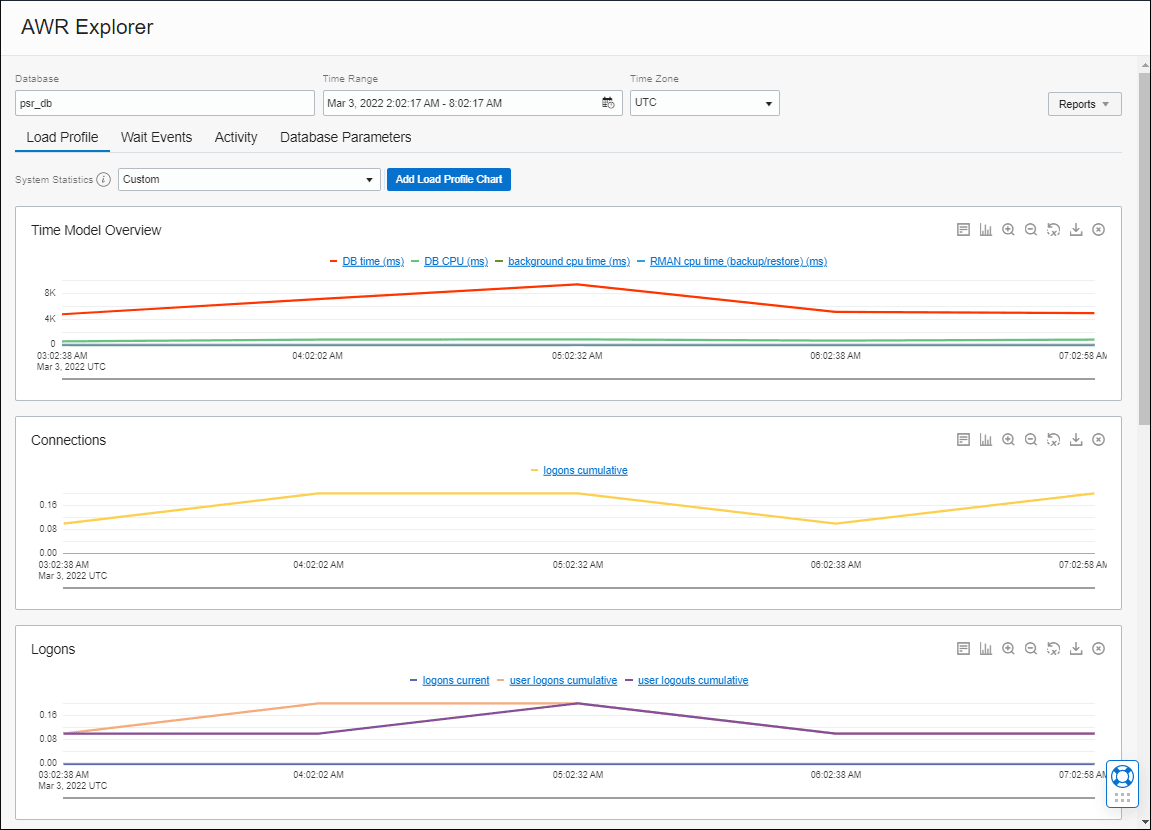

    Viene visualizzato Explorer AWR che mostra i grafici delle prestazioni per il database scelto.
    Immagine che mostra la pagina Explorer AWR con la scheda Carica selezionata.
I campi riportati di seguito vengono visualizzati in Explorer AWR. È possibile selezionare le opzioni in questi campi per determinare i dati da visualizzare:
  • Database: il nome utilizzato durante la registrazione del database con l'hub AWR.
  • Intervallo di tempo: durata dell'intervallo di snapshot per il quale vengono visualizzati i dati AWR. Per impostazione predefinita, viene selezionata la durata dell'intervallo di snapshot AWR più recente. Tuttavia, se l'intervallo di snapshot contiene più di sei snapshot, l'intervallo di tempo predefinito è la durata dei sei snapshot più recenti nell'intervallo di snapshot. Ad esempio, se la durata di ogni snapshot (intervallo di snapshot) è di 10 minuti, l'intervallo di tempo è 6 * 10 minuti = 1 ora e vengono visualizzati i dati compresi in questo intervallo di tempo.
    Fare clic sul campo Intervallo di tempo per visualizzare la finestra di dialogo Intervallo di tempo personalizzato e, se necessario, modificare la durata entro l'intervallo di tempo selezionato.
  • Fuso orario: fuso orario in cui vengono visualizzati i dati AWR. Per impostazione predefinita, è selezionato il fuso orario UTC (Coordinated Universal Time). Fare clic su questo campo per sostituire il fuso orario predefinito con il fuso orario del browser locale.

  • Carica profilo: questa scheda visualizza le statistiche cronologiche del sistema dalle tabelle AWR, ad esempio DBA_HIST_SYSSTAT. Nei grafici vengono visualizzate le categorie SYSSTAT predefinite, ad esempio Panoramica sul modello temporale, Connessioni e Logon, che forniscono una panoramica dello stato globale del database.
    Nella scheda Carica profilo è possibile aggiungere grafici per visualizzare altre statistiche di sistema supportate. A questo scopo:
    1. Assicurarsi che l'opzione Personalizzato sia selezionata nell'elenco a discesa Statistiche di sistema.
    2. Fare clic su Aggiungi grafico profilo di caricamento.
    3. Nella finestra di dialogo Aggiungi grafico profilo di caricamento personalizzato, immettere un titolo per il nuovo grafico, selezionare le statistiche di sistema da visualizzare e fare clic su Aggiungi grafico profilo di caricamento.
