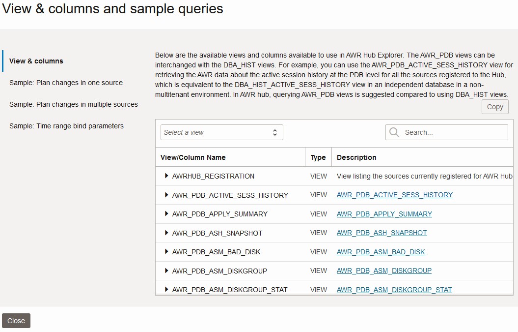

Utilizzo di viste, colonne e query di esempio
Le query di esempio predefinite e il nome di vista e colonna sono disponibili per vari DBA_HIST_REPORTS
in Explorer hub AWR e possono essere utilizzati come base per le query personalizzate. Per iniziare a utilizzare le query di esempio, fare clic su Visualizza e colonna e query di esempio in alto a sinistra. Viene visualizzata la schermata Visualizza e colonna e vengono visualizzate interrogazioni di esempio.
Fare clic sulla scheda Viste e colonne per visualizzare un elenco completo dei parametri disponibili per la vista e la colonna, nonché il tipo e la descrizione delle viste e delle colonne. È inoltre possibile espandere le viste, consentendo di visualizzare tutte le colonne associate a tale vista. Dopo aver selezionato la vista o la colonna, fare clic su Copia per copiarne il nome nella query.
Il campo Cerca consente di cercare nomi di vista e nomi di colonna specifici.
Fare clic su qualsiasi query Esempio per visualizzare gli esempi di query. Fare clic su Copia se si desidera utilizzarne uno come base per le proprie query.
Dopo aver copiato l'elemento scelto, fare clic su Chiudi per tornare alla schermata Explorer e continuare a creare la query.
