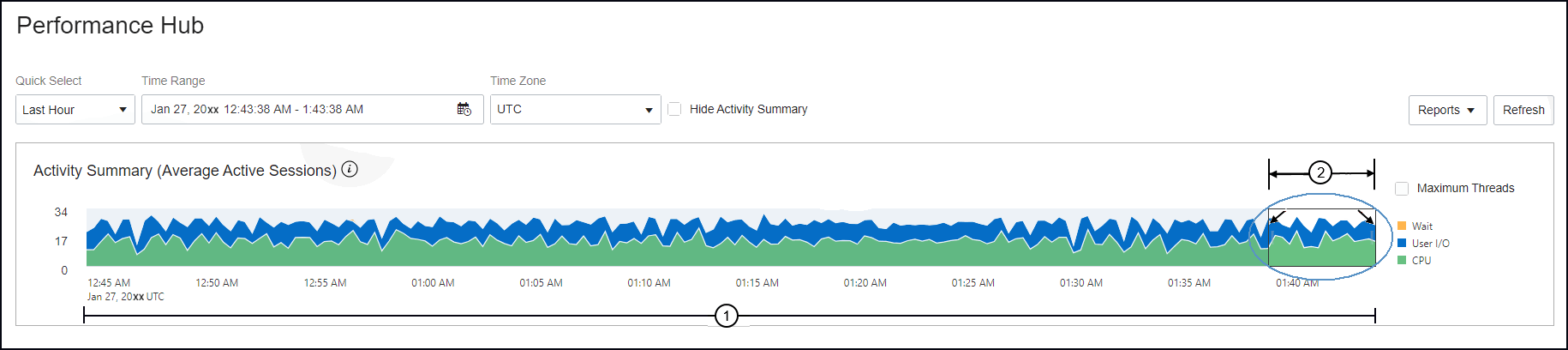

Figura 3-1 Riepilogo delle attività dell'hub delle prestazioni
Il grafico dell'intervallo di tempo (#1 nella figura precedente) mostra l'attività del database in forma di grafico per il periodo di intervallo di tempo specificato. L'intervallo di tempo è la quantità di tempo monitorata. Per impostare l'intervallo di tempo, utilizzare l'elenco a discesa Selezione rapida.

Nel grafico Riepilogo attività viene visualizzato il numero medio di sessioni attive con analisi per CPU, I/O utente e Attendi. Il numero massimo di thread viene visualizzato come una riga rossa nel campo del tempo.
La casella scorrevole (circuitata a destra nell'illustrazione precedente) nel grafico dell'intervallo di tempo è nota come dispositivo di scorrimento temporale. Il dispositivo di scorrimento temporale seleziona una sezione dell'intervallo di tempo (#2 nell'illustrazione precedente) visualizzata nel grafico dell'intervallo di tempo. Mostra il tempo analizzato. Nell'illustrazione, le frecce all'interno del dispositivo di scorrimento temporale puntano agli elementi 'maniglia' verticali sui bordi sinistro e destro della casella del dispositivo di scorrimento.

  • Per modificare l'ora di inizio e di fine dell'analisi mantenendo la stessa quantità di tempo tra di esse, fare clic con il pulsante sinistro del mouse in un punto qualsiasi all'interno della casella. Quindi far scorrere la casella a sinistra o a destra lungo l'intervallo di tempo senza modificarne le dimensioni. Gli orari selezionati vengono visualizzati sotto il grafico temporale.
  • Per aumentare o diminuire la durata dell'analisi, fare clic con il pulsante sinistro del mouse su uno dei quadratini e trascinarlo a sinistra o a destra per espandere o contrarre la casella.
  • Per aggiornare i dati in Hub delle prestazioni in base all'intervallo di tempo scelto, fare clic su Aggiorna (nell'angolo superiore destro della pagina).
