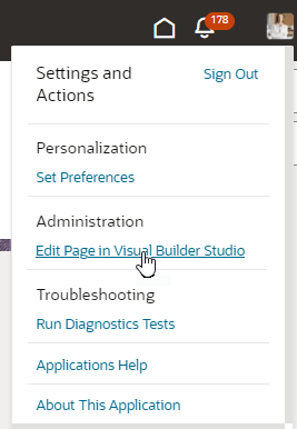

  1. Andare a una pagina dell'applicazione Oracle Cloud.
  2. Fare clic sul proprio nome utente nell'angolo superiore destro per aprire il menu Impostazioni e azioni, quindi selezionare Modifica pagina in Visual Builder Studio:

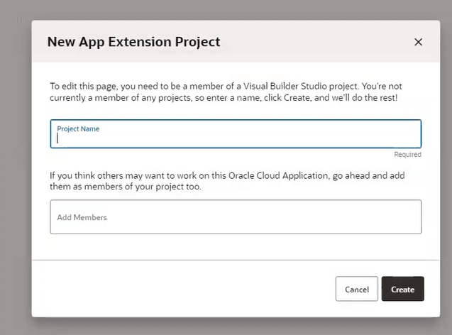

  3. Nella finestra di dialogo Nuovo progetto estensione applicazione, immettere un nome univoco per il progetto, nonché alcuni membri del team o gruppi che si ritiene possano utilizzare questo progetto per estendere questa applicazione Oracle Cloud.
    Nota
    Dopo aver completato questa procedura, assicurarsi che i membri del team aggiunti dispongano dei ruoli appropriati, seguendo la procedura descritta in Imposta utenti di VB Studio.

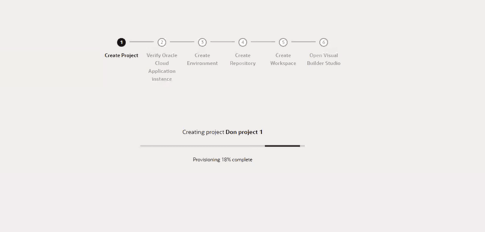

    In VB Studio viene visualizzata una finestra di dialogo di stato che consente di seguire la creazione di ogni asset:
    Descrizione di projprogress.png:
    Per ulteriori informazioni su questi asset, vedere Quali artifact di progetto vengono creati.

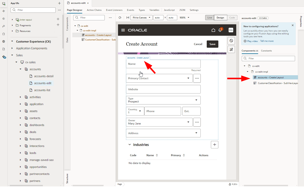

  4. VB Studio apre la pagina che si stava visualizzando in Designer. Quando si passa il puntatore del mouse su un componente estendibile sullo sfondo, viene descritto in blu, in questo modo:
  5. Apportare una piccola modifica alla pagina, solo a scopo di test. È possibile trascinare un componente Intestazione nella pagina, ad esempio, oppure aggiungere o rimuovere un campo in un form dinamico. VB Studio salva implicitamente le modifiche mentre si lavora.

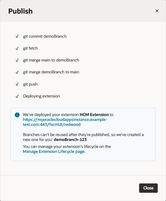

  6. Nell'intestazione del designer fare clic su Pubblica:
  7. Poiché si tratta solo di un test, accettare le impostazioni predefinite nella finestra di dialogo Pubblica e fare clic su Pubblica.
    Per impostazione predefinita, le origini dell'estensione vengono unite alla diramazione predefinita (main) del repository Git dell'area di lavoro, quindi create e distribuite immediatamente nell'istanza di Oracle Cloud Applications all'interno dell'ambiente DEV.
    Nota
    Se preferisci, puoi modificare l'impostazione predefinita e distribuire le modifiche tramite una pipeline di integrazione e distribuzione continue (CI/CD). Le pipeline CI/CD offrono la possibilità di distribuire un'estensione a più ambienti e di automatizzare alcune operazioni del ciclo di vita. Per ulteriori informazioni, vedere Usa pipeline CI/CD per la distribuzione.
  8. Fare clic sul collegamento nella finestra di dialogo Pubblica per visualizzare le modifiche pubblicate:
    Nota
    Assicurarsi di copiare e incollare l'URL di distribuzione negli Appunti prima di fare clic su Chiudi. Non si avrà accesso all'URL dopo la chiusura della finestra di dialogo Pubblica.
