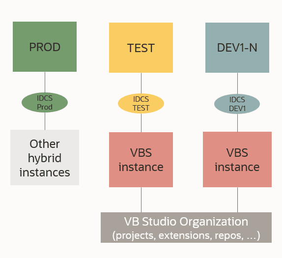

Oracle sta eseguendo il provisioning di più istanze di Visual Builder Studio per ogni cliente di Oracle Cloud Applications. I nuovi clienti vedranno questa configurazione non appena verrà eseguito il provisioning con Oracle Cloud Applications; nei prossimi mesi i clienti esistenti verranno migrati nel nuovo panorama. In questa nuova configurazione, ogni istanza TEST e DEV della famiglia di ambienti Oracle Cloud Application riceve la propria istanza di VB Studio, che a sua volta sono collegate da un'unica organizzazione VB Studio:
Descrizione della shell dell'immagine: instances.png
Condividendo un'organizzazione comune, gli utenti che lavorano in VB Studio associati a un'istanza TEST, ad esempio, possono accedere agli stessi progetti, repository ed estensioni degli utenti che lavorano in un'istanza completamente diversa, ad esempio un'istanza DEV collegata a un'altra istanza di VB Studio o a un'altra istanza TEST. Possono vedere le modifiche reciproche, rivedere e approvare le richieste di unione dell'altro e collaborare sulle stesse wiki, come se si trovassero nella stessa istanza di VB Studio.

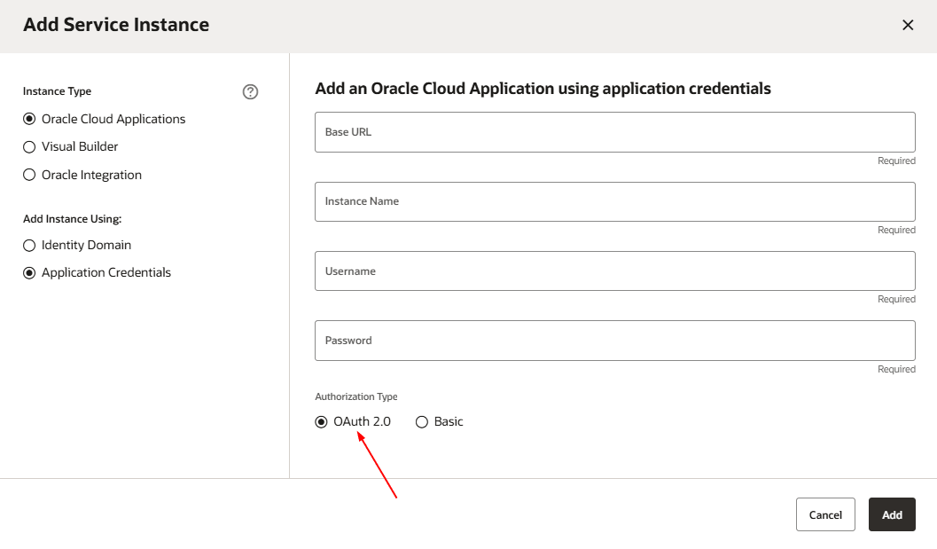

- Definire un nuovo ambiente. Il modo più semplice consiste nell'andare alla scheda Ambienti nel Navigator a sinistra di VB Studio, quindi fare clic su Ciclo di vita estensione:
Se si utilizza invece il pulsante + Crea ambiente, assicurarsi di selezionare OAuth 2.0 in Tipo di autorizzazione:
Indipendentemente dal metodo scelto, immettere l'URL di base, il nome in base al quale si desidera fare riferimento all'istanza e le credenziali di un utente autorizzato alla distribuzione nell'istanza. Queste credenziali devono essere quelle di un utente locale, non di un'identità federata e non devono richiedere l'autenticazione con più fattori. Una volta connessa l'istanza, queste credenziali vengono eliminate e sono necessarie solo per impostare la connessione iniziale basata su OAuth. - Tornare in Designer, fare clic sul pulsante Pubblica per eseguire il commit delle modifiche apportate nell'estensione al repository Git in VB Studio.

- Come mostrato nell'immagine precedente, ogni istanza non di produzione in una famiglia di ambienti dell'applicazione Oracle Cloud è associata alla propria istanza di VB Studio, che a sua volta è collegata a una singola organizzazione. Se si dispone del ruolo
DEVELOPER_ADMINISTRATORVB Studio per una qualsiasi di queste istanze di VB Studio, si viene considerati amministratori dell'organizzazione di VB Studio. In tale capacità, qualsiasi modifica apportata all'organizzazione tramite qualsiasi istanza di VB Studio si riflette su tutte le altre istanze della famiglia di ambienti. - Analogamente, se disponi dei criteri OCI che ti consentono di amministrare le istanze di VB Studio dalla console di Oracle Cloud, qualsiasi modifica apportata tramite la console, ad esempio l'abilitazione di CI/CD per una singola istanza di VB Studio, influisce sull'intera organizzazione. Ciò significa che l'abilitazione di CI/CD per un'istanza lo consente per tutte le istanze della famiglia di ambienti.
