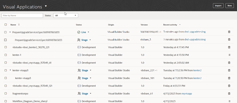

La home page di Oracle Visual Builder consente di gestire le applicazioni visive create nell'istanza corrente del servizio Visual Builder, nonché le applicazioni distribuite nell'istanza da un'istanza VB diversa o da Visual Builder Studio (VB Studio).
Ogni riga della home page rappresenta un'applicazione creata in un'istanza di Visual Builder o in un'istanza di VB Studio associata a questa istanza di Visual Builder. La colonna Origine della home page contiene "Visual Builder Studio" se l'applicazione è stata condivisa o pubblicata in Visual Builder Studio:
La prima riga dell'immagine sopra rappresenta un'applicazione creata su questa istanza VB, che può essere gestita utilizzando il comando Menu Opzioni nella colonna di destra. Le righe seguenti rappresentano le applicazioni create in un'istanza di VB Studio e l'unica opzione disponibile nella home page è fare clic su Rimuovi nella colonna a destra per rimuoverle dall'istanza di VB. Per gestire un'applicazione creata in VB Studio, è necessario aprire il progetto VB Studio dell'applicazione. Il progetto VB Studio fornisce strumenti per la gestione del ciclo di vita di un'applicazione equivalenti a quelli del menu Opzioni per le applicazioni create nell'istanza VB. Ad esempio, nella scheda Build del progetto è possibile configurare un job di build per impostare la versione dell'applicazione e quindi posizionarla nell'area intermedia. Per ulteriori informazioni sulla gestione del ciclo di vita di un'applicazione in VB Studio, vedere Anteprima, condivisione e distribuzione di applicazioni visive in Creazione di applicazioni reattive con Visual Builder Studio.
Gli amministratori possono gestire (inclusa l'eliminazione) qualsiasi applicazione visualizzata nella home page. Per visualizzare l'elenco completo delle applicazioni, selezionare la casella di controllo Amministrato da me accanto all'elenco a discesa Stato.

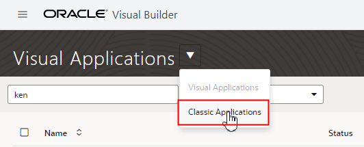

Se si dispone di applicazioni classiche (app con struttura di progetto Visual Builder precedente), aprire l'elenco a discesa di Visual Applications nell'intestazione e selezionare Applicazioni classiche.

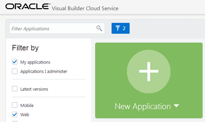

Nella home page delle applicazioni classiche gli amministratori possono selezionare la casella di controllo Applicazioni amministrate nel riquadro Filtra per per visualizzare le applicazioni in cui non sono membri del team.

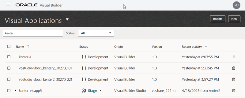

La tabella delle applicazioni nella home page include le applicazioni visive create nell'istanza di Visual Builder. Ciascuna di queste applicazioni dispone di un menu Opzioni nella colonna a destra che gli sviluppatori e gli amministratori possono utilizzare per gestirla, ad esempio per aggiungere e rimuovere membri del team, nonché per aprire, posizionare nell'area intermedia e pubblicare l'applicazione.

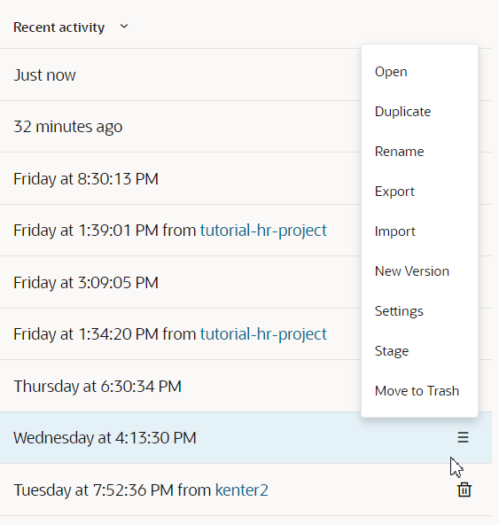

È possibile indicare quali applicazioni sono state create nell'istanza cercando Menu Opzioni nella colonna a destra. Se viene visualizzato un pulsante Rimuovi anziché Menu Opzioni, l'applicazione è stata creata su un'istanza diversa di Visual Builder o di un'istanza di VB Studio. Se un'applicazione è stata creata su un'istanza diversa, sarà necessario aprire l'applicazione nell'istanza in cui è stata creata e gestirla lì.
Per gestire un'applicazione creata sull'istanza corrente di Visual Builder, effettuare le operazioni riportate di seguito.
Il menu Opzioni visualizza i comandi per la gestione dell'applicazione (in base allo stato dell'applicazione, alcuni comandi potrebbero essere nascosti):
Voce di menu descrizione
Apre
Apre la versione di sviluppo dell'applicazione
Duplicare
Crea una copia di questa versione dell'applicazione, incluso il contenuto del database.
Ridenominazione
Consente di aprire una finestra di dialogo in cui è possibile modificare il nome dell'applicazione.
Esporta
Crea un archivio ZIP dell'applicazione che può essere importato come nuova applicazione. Quando si esporta l'applicazione, è possibile scegliere se si desidera che l'archivio esportato includa i dati memorizzati nei business object.
Importa
Apre una finestra di dialogo che è possibile utilizzare per creare un'applicazione caricando un archivio di applicazioni (ZIP o OVB) dal sistema locale.
Nuova versione
Crea una nuova versione della stessa applicazione. Per impostazione predefinita, la nuova versione è una versione di sviluppo. I numeri di versione vengono aumentati automaticamente in modo incrementale.
Impostazioni
Apre un editor per la configurazione delle impostazioni dell'applicazione e la visualizzazione degli URL API dell'applicazione. Ogni versione dell'applicazione dispone di un editor di impostazioni dedicato.
Area intermedia
Apre una finestra di dialogo in cui è possibile specificare l'opzione di database per l'applicazione posizionata nell'area intermedia. Quando un'applicazione viene posizionata nell'area intermedia, nella casella viene visualizzato un collegamento alla versione posizionata nell'area intermedia.
Pubblicazione
Apre una finestra di dialogo in cui è possibile specificare l'opzione di database e pubblicare la versione intermedia dell'applicazione.
Lock / Unlock
Consente di bloccare un'applicazione attiva per impedire a qualsiasi utente di utilizzare l'applicazione. In genere si utilizza questo comando quando si intende aggiornare l'applicazione attiva con una versione più recente. L'opzione Sblocca viene visualizzata solo quando l'applicazione attiva è bloccata.
Esegui rollback
Esegue il rollback della versione live alla versione live precedente. Questo è disponibile solo per la versione live corrente e deve esistere una versione live precedente dell'app.
Sposta nel Cestino
Elimina l'applicazione dal dominio di Identity. Sono necessari 30 giorni per recuperare l'applicazione dopo averla eliminata. Per ulteriori informazioni, vedere Elimina un'applicazione Visual in Sviluppo di applicazioni con Oracle Visual Builder.

È possibile determinare se un'applicazione è stata creata in un'istanza VB o in un'istanza VB Studio diversa perché nella colonna di destra è presente un pulsante Rimuovi e l'unica opzione disponibile nella home page è rimuovere l'applicazione. Per eseguire altri task, ad esempio per aggiungere membri al team, è necessario aprire l'applicazione nell'istanza in cui è stata creata. Per le applicazioni create in VB Studio, è possibile utilizzare il collegamento nella colonna Attività recente per aprire il progetto VB Studio dell'applicazione.

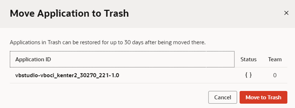

Per rimuovere un'applicazione dall'istanza corrente di Visual Builder, effettuare le operazioni riportate di seguito.
  1. Individuare la riga nella tabella contenente l'applicazione.
  2. Procedere in uno dei seguenti modi:
    1. Fare clic sul pulsante Rimuovi nella colonna di destra.
    2. Selezionare una o più applicazioni, quindi fare clic su Sposta nel cestino nell'intestazione.
  3. Confermare le applicazioni che si desidera eliminare facendo clic su Sposta nel cestino nella finestra di dialogo Sposta applicazione nel cestino.
Per informazioni dettagliate sull'eliminazione di più versioni di applicazioni e di versioni bloccate attive o attive, vedere Eliminare un'applicazione Visual.

Questa immagine mostra due applicazioni, ciascuna delle quali rappresenta un'area di lavoro in un progetto di Visual Builder Studio:

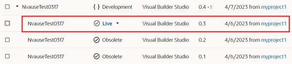

L'applicazione viene distribuita nell'istanza VB e un'applicazione client per il profilo applicazione 'stage' (o 'pubblica') dell'applicazione viene creata e aggiunta alla lista di applicazioni nell'ambiente IDCS.
Un'applicazione che rappresenta l'applicazione client viene aggiunta anche alla tabella della home page dell'istanza VB. Nella tabella, il nome dell'applicazione sarà in genere il nome dell'applicazione visiva. Questo nome può essere modificato nel file visual-application.json dell'applicazione.
Nella home page:
  • La colonna Stato dell'applicazione contiene "Stage" o "Live". Le versioni precedenti verranno contrassegnate come "Obsoleto".
  • La colonna Origine dell'applicazione contiene "Visual Builder Studio".
  • La colonna Recente dell'applicazione contiene un collegamento alla home page Progetto dell'applicazione in cui è possibile gestire l'applicazione.
Questa immagine mostra l'aspetto di un'applicazione pubblicata da Visual Builder Studio quando viene visualizzata nella home page.
Nota
Se l'applicazione client di un'applicazione attiva o posizionata nell'area intermedia viene rimossa, nella home page o in IDCS, l'applicazione non funzionerà correttamente. Se l'applicazione non è più necessaria, è possibile rimuoverla.
