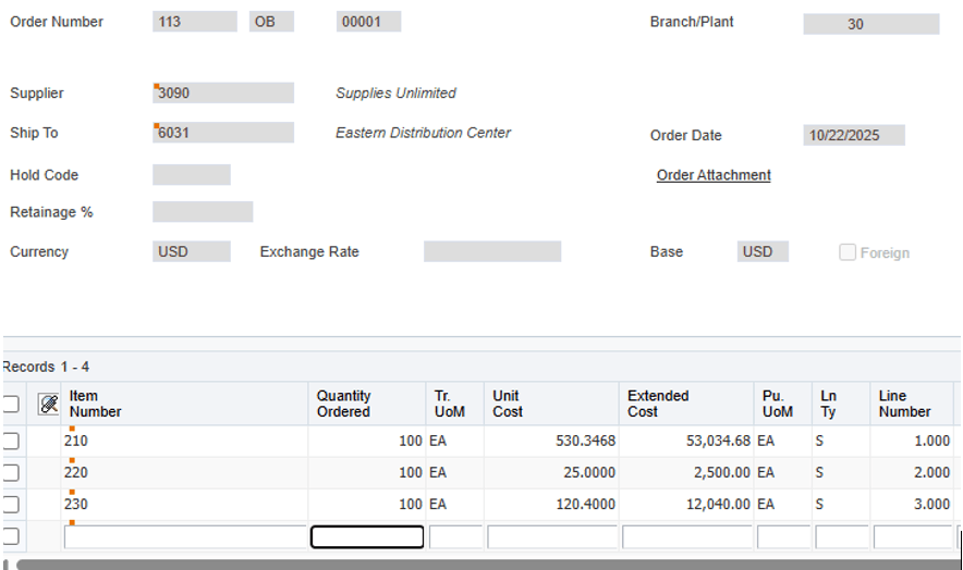

  6. Nella griglia aggiungere tre righe con i seguenti dettagli:
  7. Fare clic su OK per salvare l'ordine e prendere nota del numero ordine creato.

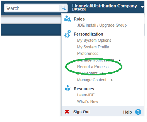

  2. Dal menu utente (in alto a destra), fare clic su Registra un processo per aprire Elabora registratore.

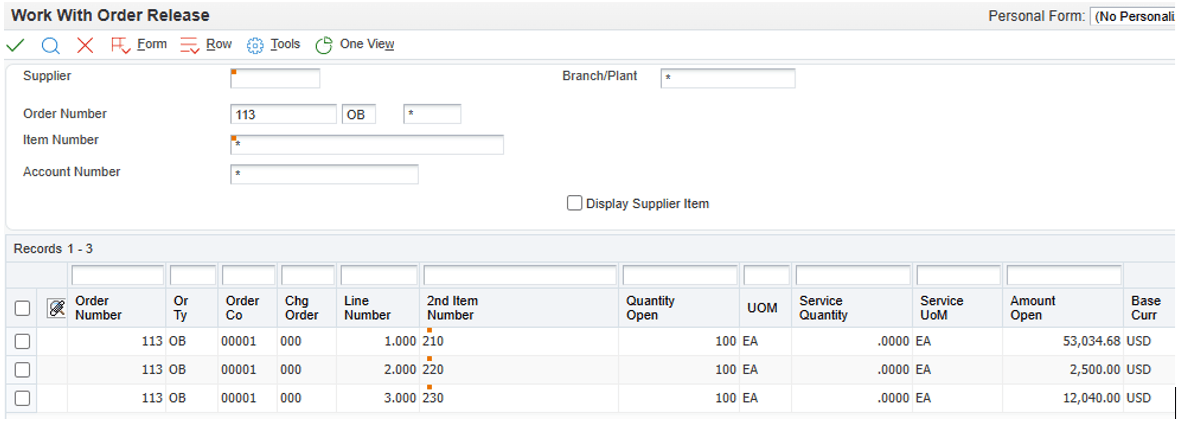

  5. Immettere il numero ordine per il primo ordine aperto (tre righe) e fare clic su Trova.

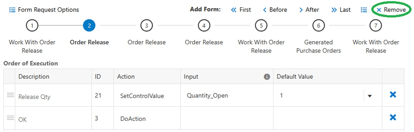

  5. Eliminare eventuali occorrenze aggiuntive del form Rilascio ordine in modo che ne rimanga solo una (mantenere un'occorrenza ed eliminare il resto):
    Rimuovi rilascio ordine
    1. Selezionare un passo Rilascio ordine, fare clic su Rimuovi e fare clic su OK per confermare. Non importa quale occorrenza si elimina, ma deve rimanere solo un'occorrenza di Rilascio ordine.
    2. Ripetere fino a quando non rimane un solo passo Rilascio ordine.
      Rilascio ordine

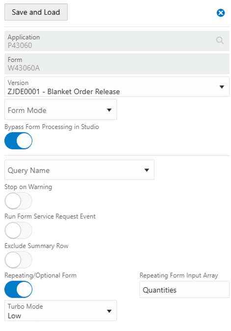

  6. Selezionare il passo Rilascio ordine rimanente. Fare clic sul pulsante Dettagli modulo accanto al pulsante Rimuovi.
  7. Abilitare Form ripetuto/facoltativo e fare clic su Salva e carica.

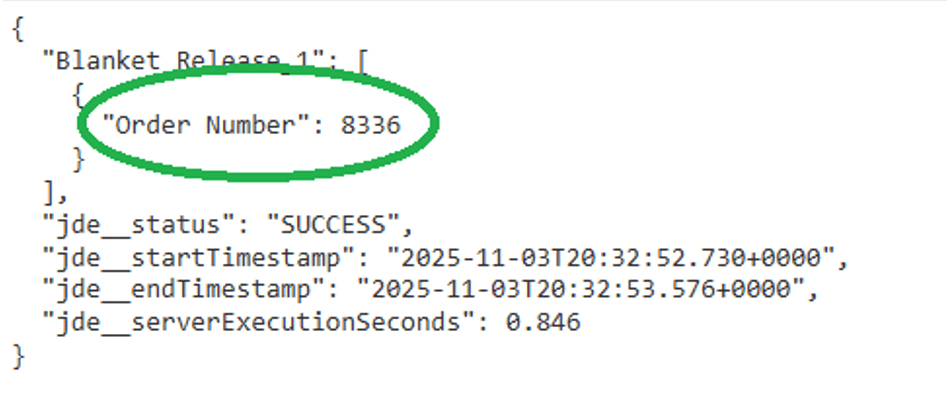

  5. Fare clic su Esegui e prendere nota del numero ordine restituito nella risposta.

  3. Nei segmenti del form superiore, selezionare il form Rilascio ordine e fare clic su Dettagli moduloicona del menu.
  4. Nella finestra Dettagli maschera immettere il valore seguente:
    • Ripetere l'array di input del form: Quantità
    • Ciò consente di passare un array denominato Quantità che contiene gli input delle variabili per questo form. In questo task, Release_Qty è l'unico campo dell'array.
  5. Fare clic su Salva e carica, quindi su Salva per salvare la richiesta del form.

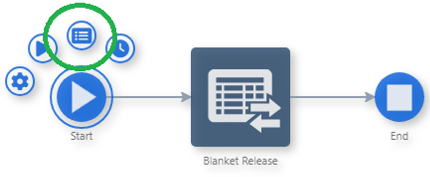

  3. Selezionare il nodo Avvia, quindi fare clic su Input e valori:
    Input e valori

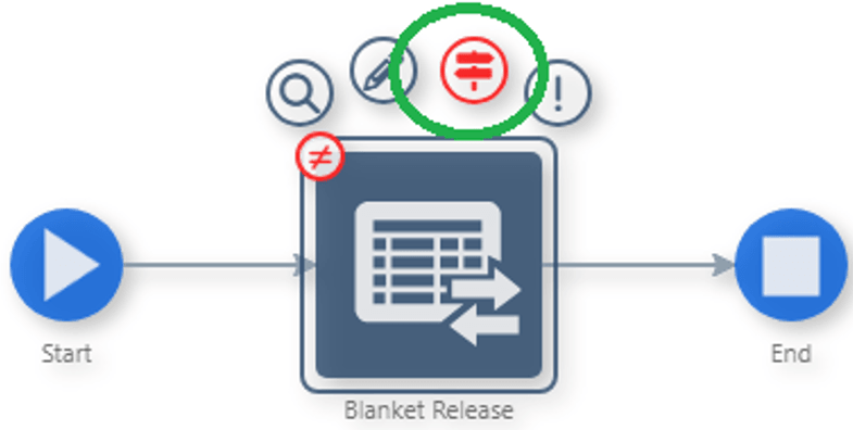

  5. Fare clic sul curser nella pagina di orchestrazione.
    Nota: nel passo Rilascio aperto viene visualizzato un badge Mappature interrotte perché l'input Release_Qty, che era in uso in precedenza, è stato eliminato.
    Broken_Mappings.png segue

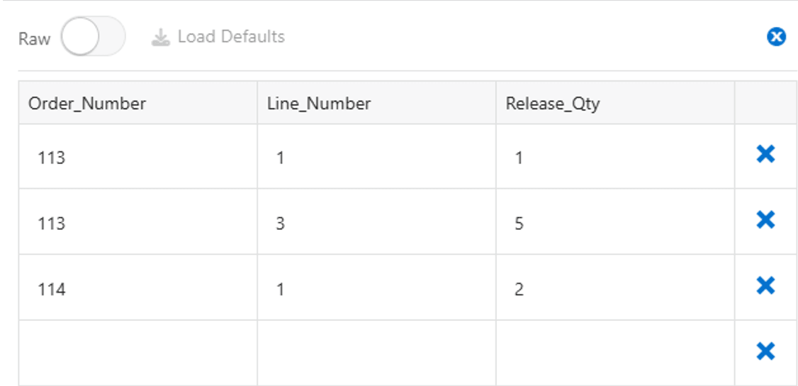

  3. Accanto a Quantità, fare clic su Input array.
  4. Nella finestra popup Input array, immettere una quantità per ogni riga dell'ordine aperto.
    Nota: dopo aver inserito una quantità, fare clic al di fuori del campo di input per aggiungere una nuova riga di inserimento.
    • Se si inseriscono meno quantità, la quantità predefinita viene applicata alle righe rimanenti.
    • Se si immettono più quantità, i valori aggiuntivi vengono ignorati.

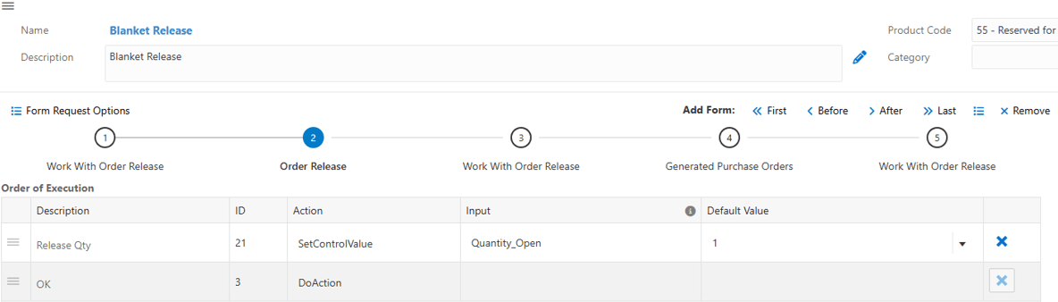

A. Copia richiesta modulo esistente
  1. Aprire Orchestrator Studio e andare a Richieste form.
  2. Selezionare la richiesta del form Rilascio aperto creata nei task precedenti.
  3. Nel menu Gestisci, fare clic su Salva con nome.
  4. Nella finestra Salva con nome immettere i valori riportati di seguito.
    • Nuovo nome: Rilascio aperto linea
    • Nuova descrizione: Rilascio aperto linea
  5. Fare clic su OK.

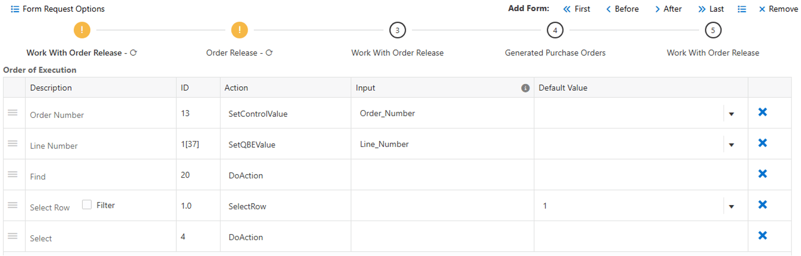

C. Aggiungere un filtro QBE numero linea e aggiornare il funzionamento della selezione griglia
  1. Confermare che l'opzione Lavora con rilascio ordine sia ancora selezionata nei segmenti del form superiore.
  2. In Azioni disponibili espandere Lavora con rilascio ordine - QBE.
  3. Individuare Numero linea (ID 37) e fare clic su Aggiungi azione (+).
  4. In Ordine di esecuzione, selezionare la nuova riga Numero linea (in genere l'ultima riga aggiunta) e riposizionarla come azione seconda nella sequenza.
  5. In Ordine di esecuzione, rimuovere qualsiasi azione Seleziona tutte le righe. Selezionare ogni azione Seleziona tutte le righe e fare clic su Elimina (X).
  6. In Azioni disponibili espandere Lavora con rilascio ordine - Griglia.
  7. Individuare Seleziona riga e fare clic su Aggiungi azione (+).
  8. In Ordine di esecuzione, aggiornare l'azione Seleziona riga:
    • Deselezionare Select_Row nella colonna Input.
    • Impostare il valore Valore predefinito su 1.
    • Filtrare per numero ordine e numero linea, quindi la griglia deve restituire una singola riga dopo Trova.
  9. Riordinare le azioni in modo che Seleziona riga venga eseguito tra Trova e Seleziona.

  6. Fare clic su Esegui.
  7. Nella risposta, confermare che il numero ordine generato contiene le informazioni sulla linea rilasciata prevista.
  3. Nella finestra Process Recorder fare clic su Start.

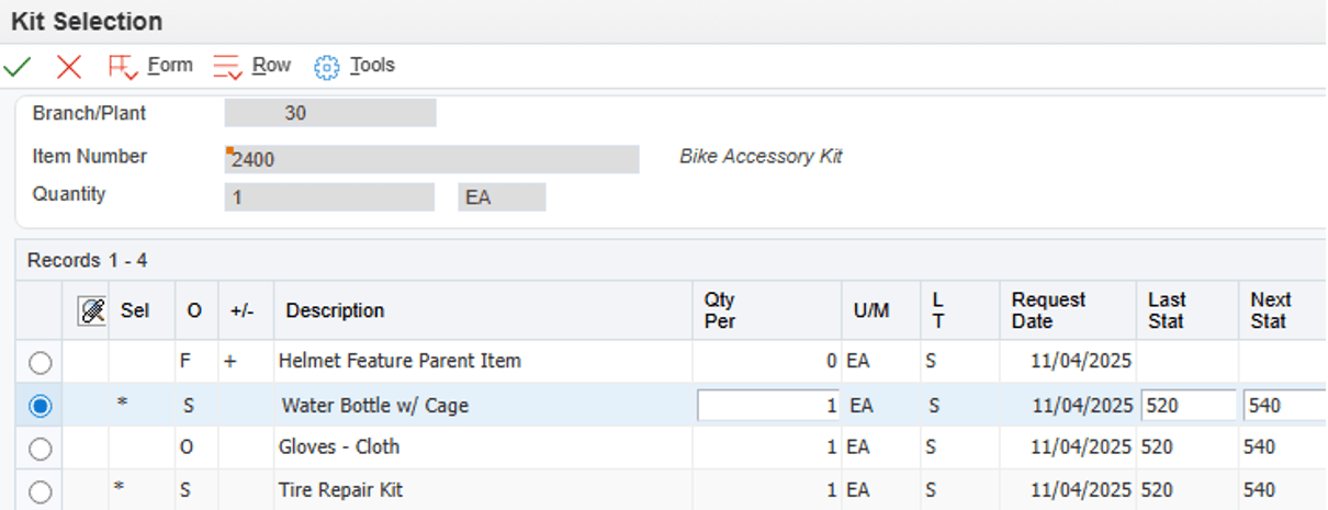

  8. Nell'intestazione dell'ordine fare clic sulla scheda Riepilogo ordine. Il cambio delle schede di intestazione rimuove lo stato attivo dalla griglia e richiede l'elaborazione dei valori della griglia.
  9. Quando si apre la finestra Selezione kit, fare clic su OK per accettare la configurazione del kit predefinito.
  10. accept_the_default_kit_configuration.png segue
    Accettare la configurazione del kit predefinita

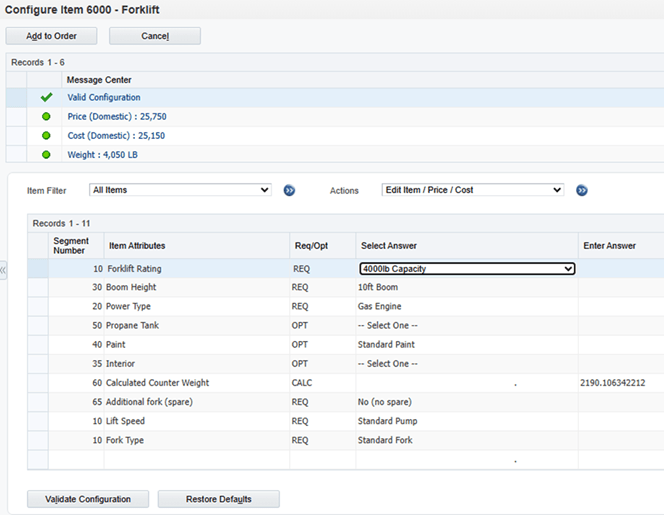

  12. Uscire dalla riga. Viene visualizzata la finestra del configuratore.
  13. configurator_window.png segue
    Finestra Configuratore
  14. Fare clic su Convalida configurazione.
  15. Fare clic su Aggiungi a ordine.

  3. Nei segmenti del form superiore, individuare la seconda occorrenza del form Inserisci nuovo ordine (quarta opzione) e rimuoverlo.
    • Selezionare il form, fare clic su Rimuovi e fare clic su OK per confermare.
    • Questa seconda occorrenza è stata registrata perché la finestra Selezione kit si è aperta dopo l'immissione della prima riga.
    • In fase di esecuzione, l'orchestrazione aggiunge tutte le linee attraverso l'array passato al primo form Inserisci nuovo ordine e i form kit/configuratore vengono aperti solo in base alle esigenze.

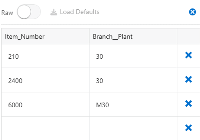

  5. Accanto all'array di input della riga (ad esempio, GridIn_188_20_2), fare clic su Input array.
    • Nota: si consiglia di rinominare le variabili create da Process Recorder prima di creare l'orchestrazione.
  6. Eseguire il test solo con un elemento normale:
    • Aggiungere una riga con Item_Number 210 e Branch_Plant 30.
  7. Chiudere la finestra Input array e fare clic su Esegui.
    • Lasciare vuoti i campi Numero ordine e Versione P42101.
    • Verificare che la risposta visualizzi un ordine di vendita a riga singola (non sono richiesti moduli kit o configuratore).

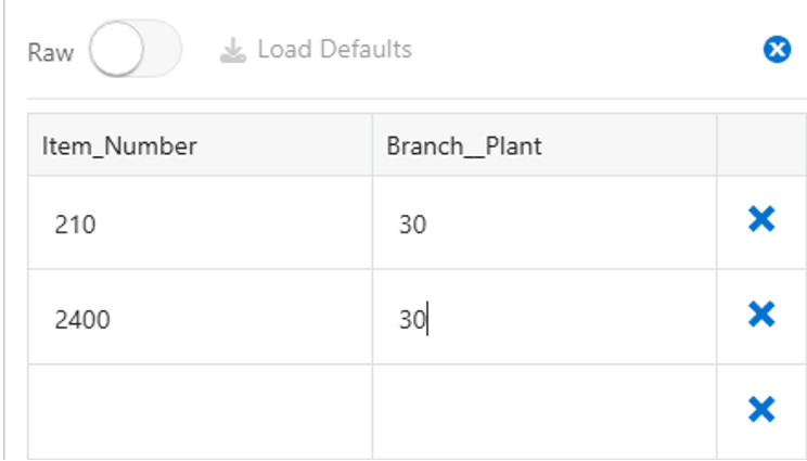

  8. Test con un articolo kit:
    1. Fare di nuovo clic su Input array.
    2. Aggiungere una seconda riga con Item_Number 2400 e Branch_Plant 30.
    3. Array_inputs.png segue
      Input array
    4. Chiudere la finestra e fare clic su Run.

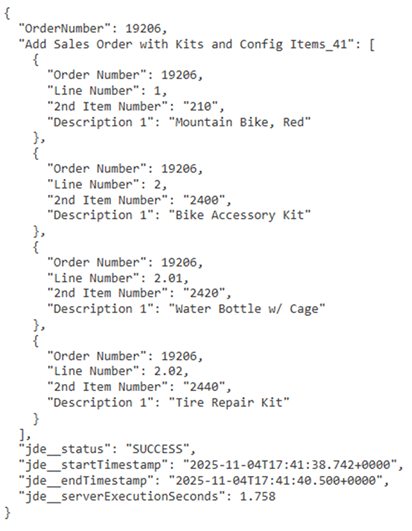

    5. Verificare che l'ordine includa i due articoli di input più le linee componenti del kit predefinite.
      • Per l'articolo kit 2400, i componenti kit predefiniti sono linee quali 2.01 e 2.02.
      • Order.png segue
        Ordine
  9. Test con un elemento configurato:
    1. Aggiungere l'elemento configurato all'input dell'array (oltre agli elementi precedenti).
    2. Aggiungere_the_configured_item.png segue
      Aggiunta dell'articolo configurato
    3. Eseguire l'orchestrazione.
    4. Verificare che l'ordine includa le righe precedenti e le righe articolo configurate aggiuntive (ad esempio: 3, 3.001, 3.002, 3.003, 3.004).
  10. Modificare l'array di input per includere qualsiasi combinazione di articoli normali, kit e configurati e confermare le righe dell'ordine di vendita restituite nella risposta.
