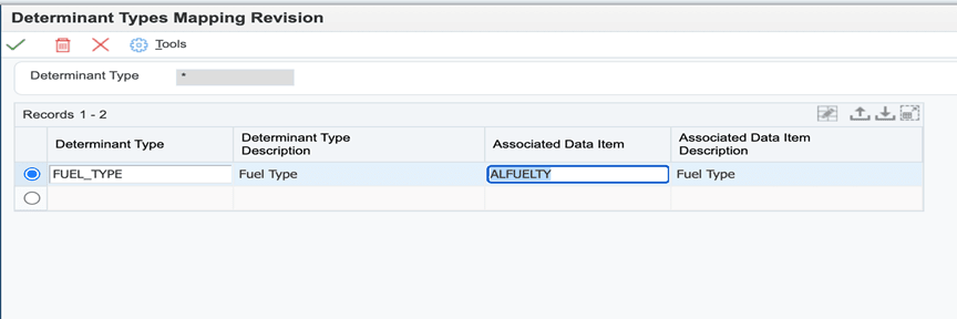

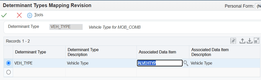

2: Tipo determinante mapping
Per memorizzare il determinante nella tabella Libro contabile attività, mappare il tipo di determinante alla colonna corrispondente.
  1. Nei menu EnterpriseOne selezionare Impostazione framework di sostenibilità (G20S41), quindi selezionare Mapping tipi determinanti (P20S09).
  2. Nel modulo Gestione mappatura tipi determinanti fare clic su Aggiungi per aprire il modulo Revisione mapping tipi determinanti (W20S09B).
  3. Inserire il mapping seguente per il tipo di determinante:
    • Tipo di determinante: FUEL_TYPE
    • Elemento dati associato: ALFUELTY
    Form Revisione determinanti
  4. Fare clic su OK per salvare le modifiche.
  5. Per mappare il tipo di determinante Veh_Type alla colonna ALVEHTYP della tabella Libro contabile attività (F20S11), accedere allo schermo Revisione mapping tipo determinante e immettere il mapping seguente per il tipo di determinante:
    • Tipo di determinante: VEH_TYPE
    • Elemento dati associato: ALVEHTYP
  6. Fare clic su OK per salvare le modifiche.

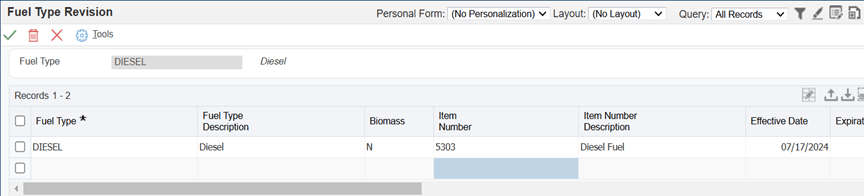

3: Definizione del tipo di combustibile
  1. Nei menu EnterpriseOne selezionare Impostazione del framework di sostenibilità (G20S41), quindi selezionare Tipi di carburante (P20S02).
  2. Nel modulo Utilizzo dei tipi di carburante fare clic su Aggiungi per aprire il modulo Revisione tipo di carburante (W20S02B).
  3. Immettere i valori riportati di seguito.
  4. Tipo di carburante DIESEL
    Biomassa/td> N
    Numero Scelto 5303
    Data di validità System Date
    Date di scadenza 31/12/2050
    (Opzionale) Contenuto di carbonio 0.72
    (Facoltativo) Contenuto di carbonio UoM e per unità UoM KG/LT
    (Facoltativo) Valori di riscaldamento più elevati 45.50
    (Facoltativo) Valori di riscaldamento più elevati UoM e per unità UoM MJ/KG
    (Facoltativo) Valori di riscaldamento inferiori 42.60
    (Facoltativo) Valori di riscaldamento inferiori UoM e per unità UoM MJ/KG
  5. Fare clic su OK per salvare le modifiche.
Modulo di revisione tipo carburante

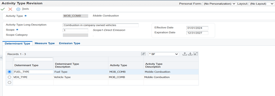

4: Definizione del tipo di attività
In questo scenario, il diesel viene bruciato nei veicoli di proprietà dell'azienda, quindi questa attività rientra nel tipo di attività Combustione mobile.
  1. Nei menu EnterpriseOne selezionare Impostazione framework di sostenibilità (G20S41), quindi selezionare Tipi di attività (P20S01).
  2. Nel modulo Usa tipi di attività fare clic su Aggiungi per aprire il modulo Revisione tipo di attività (W20S01D).
  4. Tipo di attività MOB_COMB
    Descrizione tipo attività Mobile Combustion
    L'ambito. 1
    (Facoltativo) Data validità 01/01/2024
    (Facoltativo) Date di scadenza 12/31/2027
    Nella scheda Tipi di determinante, inserire i valori in due righe:
    • Tipo di determinante: FUEL_TYPE e VEH_TYPE
    NOTA:
    1. Oltre al tipo di carburante e al tipo di veicolo, se i fattori di emissione cambiano a causa di altri attributi, ad esempio la scala percentuale, è possibile aggiungere questi attributi come tipi di determinante in UDC 20S|DT e associarli al tipo di attività.
    2. Per qualsiasi tipo di determinante aggiuntivo aggiunto, assicurarsi che il mapping richiesto venga eseguito utilizzando il programma Mapping tipi determinanti (P20S09) e che i relativi determinanti siano impostati nel programma Determinanti (P20S05).
    Scheda Tipo di determinant

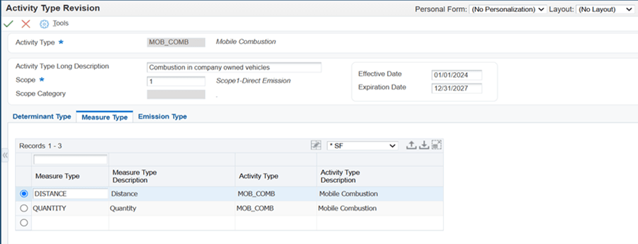

    • Inserire il tipo di misura QUANTITY nel campo Tipo di misura della scheda Tipo di misura, quindi nella riga successiva inserire il tipo di misura DISTANCE nel campo Tipo di misura.
    Scheda Tipo di misura

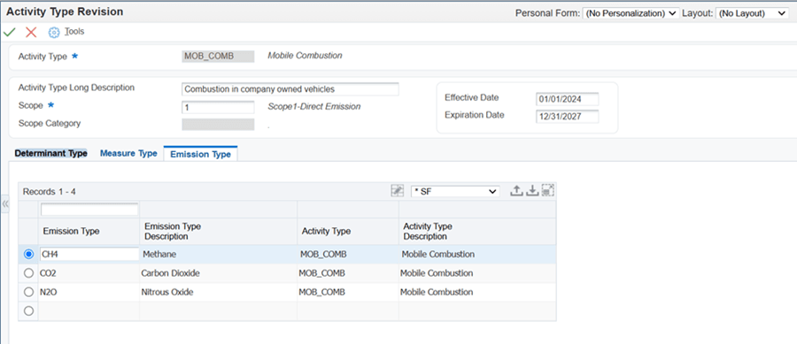

    • (Facoltativo) Nella scheda Tipi di emissione, immettere questi valori nel campo Tipo di emissione in tre righe diverse:
      • Tipo di emissione: CO2, CH4, N2O
    Scheda Tipo di emissione

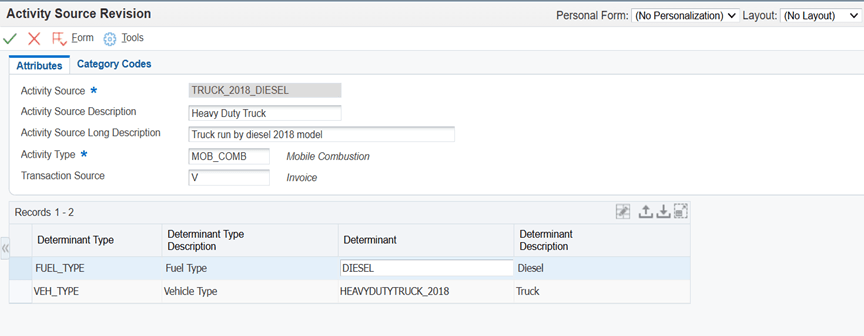

5: Definizione origine attività
Per tenere conto del diesel utilizzato per gestire veicoli come i camion per il trasporto di merci, imposteremo TRUCK_2018_DIESEL come origine dell'attività.
  1. Nei menu EnterpriseOne selezionare Impostazione del framework di sostenibilità (G20S41), quindi selezionare Origine attività (P20S07).
  2. Nel modulo Usa origine attività fare clic su Aggiungi per aprire il modulo Revisione origine attività (W20S07C).
  4. Origine attività TRUCK_2018_DIESEL
    Descrizione origine attività Heavy Duty Truck
    Descrizione lunga origine attività Truck run by diesel 2018 model
    (Facoltativo) Origine transazione V
    Immettere questi valori nella colonna della griglia:
      Determinante: DIESEL per FUEL_TYPE e HEAVYDUTYTRUCK_2018 per VEH_TYPE (per le due righe di tipo determinante)

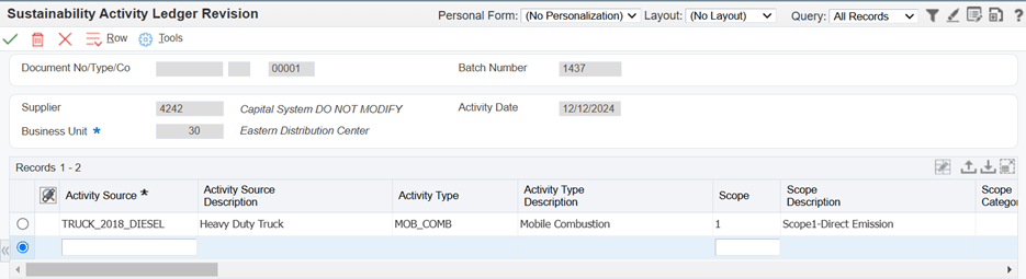

6: Inserimento del record attività sostenibilità nel registro attività (P20S11)
In azienda, gli operatori del veicolo registrano gli acquisti di carburante e le distanze percorse in un foglio di registro giornaliero standard. Il Sustainability Manager consolida poi queste schede e inserisce i dati nel Sustainability Activity Ledger per garantire un monitoraggio accurato del consumo di carburante e delle emissioni.
Impostare le opzioni di elaborazione per il libro contabile attività (P20S11):
  1. Nei menu EnterpriseOne selezionare Elaborazione del framework di sostenibilità (G20S10), quindi fare clic con il pulsante destro del mouse su Inserimento voucher standard (P20S11IZJDE0001) e selezionare Opzioni di elaborazione.
  2. Selezionare la scheda Predefinito, quindi inserire un valore per l'opzione di elaborazione Versione. È possibile lasciare vuoto il campo affinché il sistema consideri ZJDE0001.
Scheda predefinita
Inserisci record attività sostenibilità in registro attività (P20S11)
  1. Nei menu EnterpriseOne selezionare Elaborazione framework di sostenibilità (G20S10), quindi selezionare Libro contabile attività di sostenibilità (P20S11).
  2. Nel modulo Libro contabile attività sostenibilità fare clic su Aggiungi per aprire il modulo Revisione libro contabile attività sostenibilità.
  3. Immettere i valori riportati di seguito nelle sezioni di intestazione e dettaglio.
  4. Fornitore 4242
    Unità aziendale 30
    Quantità risorsa 50
    UM risorsa GA
    Distanza 1200
    UDM distanza KM
    (Facoltativo) Data di inizio del consumo 01/01/2025
    (Facoltativo) Data di fine del consumo 31/12/2050
    (Opzionale) Co2 Emissioni 1.27
    (Facoltativo) Co2 Emissioni UoM KG
    (Facoltativo) Totale emissioni Co2e 2.36
    (Optional) Total Co2e Emissions UoM KG
    (Opzionale) Energia 0.56
    (Opzionale) Energia UoM MJ
    Scheda predefinita

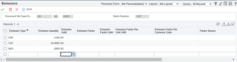

  5. (Facoltativo) Se si dispone di un'analisi stratificata delle emissioni totali, selezionare il record e le emissioni dal menu Riga per immettere i dettagli.
  6. NOTA: il sistema recupera automaticamente il tipo di emissione in base all'impostazione della scheda Tipo di emissione del programma Tipo di attività (P20S01).
    Modulo di ammissione
  7. Per salvare il record, fare clic su OK.
