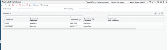

1: Impostazione dei determinanti
Per l'energia consumata nel processo di produzione, il tipo di energia e la regione di rete sono fondamentali per determinare il fattore di emissione. Per questo esempio, verranno configurati Electricity (Energy Type) e Alaska (Grid Region) come determinanti.
  1. Accedere al client Web EnterpriseOne.
  2. Nei menu EnterpriseOne selezionare Impostazione framework di sostenibilità (G20S41), quindi selezionare Determinanti (P20S05).
  3. Nel modulo Usa determinanti fare clic su Aggiungi per aprire il modulo Revisione determinanti (W20S05C).
  4. Per ogni campo, immettere i valori riportati di seguito.
  5. Determinante ELECTRICITY
    Descrizione determinante Electricity
    Tipo determinante ENERGY _TY
    Determinante AKGD
    Descrizione determinante Alaska Grid
    Tipo determinante GRID_REG
  6. Per salvare i determinanti, fare clic su OK.
    Modulo Gestione determinanti

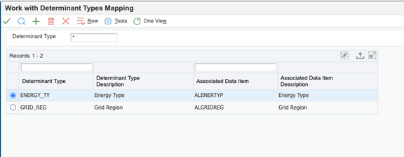

Per salvare i determinanti nella tabella Libro contabile attività sostenibilità (F20S11), mappare ciascun tipo di determinante alla colonna associata utilizzando il programma Mapping tipo determinante (P20S09).
  1. Nei menu EnterpriseOne selezionare Impostazione framework di sostenibilità (G20S41), quindi selezionare Mapping tipi determinanti (P20S09).
  2. Nel form Gestione mapping tipi determinanti fare clic su Aggiungi per aprire il modulo Revisione mapping tipi determinanti (W20S09B).
  3. Immettere i seguenti mapping per i tipi di determinante:
  4. Tipo determinante ENERGY_TY
    Elemento dati associato ALENERTYP
    Elemento dati associato ALGRIDREG
  5. Fare clic su OK per salvare le modifiche.
    Utilizzare il form Mapping tipi determinanti

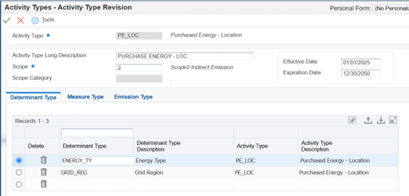

    • Nella scheda Tipi di determinante creare due righe, una per ciascuna per i tipi di determinante ENERGY_TY e GRID_REG.
    Scheda Tipo di determinant

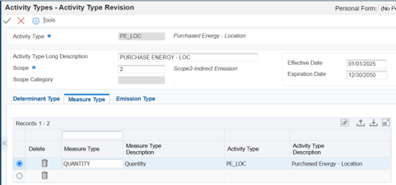

    • Nella scheda Tipo di misura immettere il tipo di misura QUANTITY nel campo Tipo di misura.
    Scheda Tipo di misura

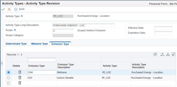

    • (Facoltativo) Nella scheda Tipi di emissione, immettere questi valori nel campo Tipo di emissione: CH4, CO2
    Scheda Tipo di emissione

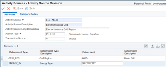

4: Definizione dell'energia della fonte di attività
L'impianto di produzione consuma energia elettrica dalla rete dell'Alaska, quindi designeremo ELE_AKGD (Electricity Alaska Grid) come origine attività per il tipo di attività Energia acquistata.
  1. Nei menu EnterpriseOne selezionare Impostazione framework di sostenibilità (G20S41), quindi selezionare Origine attività (P20S07).
  2. Nel form Usa origine attività fare clic su Aggiungi per aprire il modulo Revisione origine attività (W20S07C).
  3. Immettere i valori riportati di seguito.
  4. Origine attività ELE_AKGD
    Descrizione origine attività Electricity Alaska Grid
    Descrizione lunga origine attività Electricity Alaska Grid Region
    Tipo di attività PE_LOC
    Origine transazione V(per specificare l'origine del voucher o della fattura)
    Determinante AKGD, ELECTRICITY (per le due righe di tipo determinante)
    Schermo Revisione origine attività

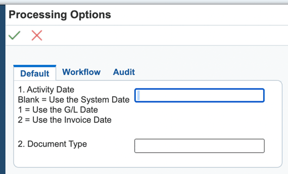

Impostare le opzioni di elaborazione per Sustainability Framework MBF (P20S12):
  1. Nei menu EnterpriseOne immettere IV nel percorso rapido, quindi immettere P20S12 nel campo Applicazione interattiva. Aprire MBF Sustainability Framework e selezionare Opzioni di elaborazione dal menu Riga.
  2. Immettere le opzioni di elaborazione in ogni scheda in base alle esigenze:
    • Scheda Predefinito: impostare i valori predefiniti rilevanti per l'elaborazione della sostenibilità.
      Scheda predefinita

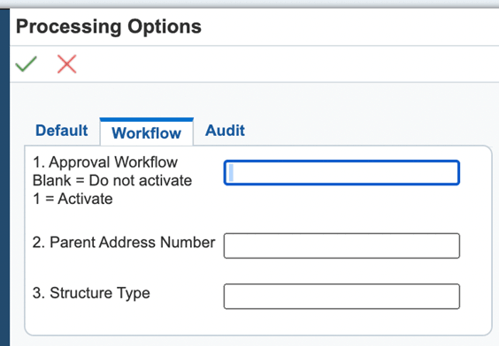

    • Scheda Workflow: consente di configurare le opzioni del workflow (se applicabile).
      Scheda Workflow

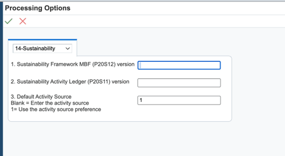

Impostare le opzioni di elaborazione per Inserimento fatture FO standard (P0411):
  1. Nei menu EnterpriseOne selezionare Elaborazione del framework di sostenibilità (G20S10), quindi fare clic con il pulsante destro del mouse su Inserimento voucher standard (P20S11IZJDE0001) e selezionare Opzioni di elaborazione.
  2. Selezionare la scheda Sostenibilità, quindi inserire un valore per l'opzione di elaborazione Versione. È possibile lasciare vuoto il campo affinché il sistema consideri ZJDE0001.
  3. Se si specifica 1 per l'opzione di elaborazione ⁇ Origine attività predefinita ⁇ , il sistema recupera automaticamente l'origine attività nella transazione in base all'impostazione delle preferenze nel programma Preferenza origine attività (P20S21). È quindi possibile verificare l'origine dell'attività e modificarla, se necessario.
    Scheda sostenibilità

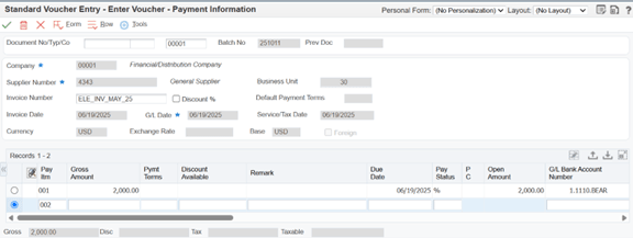

  3. Nello schermo Inserisci voucher - Informazioni pagamento inserire le seguenti informazioni:
  4. Società 00001
    Codice fornitore 4343
    Data CoGe 06/08/2025
    Importo lordo 2000
    Inserimento fattura FO - Informazioni pagamento

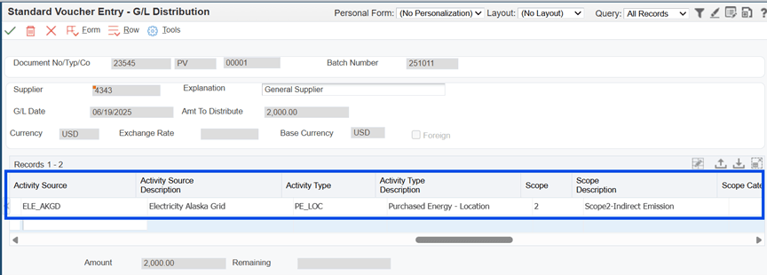

  6. Nello schermo Distribuzione CoGe inserire i dettagli della distribuzione CoGe e le informazioni sulla sostenibilità nel form:
  7. Numero conto 1.8330
    Quantità risorsa 50
    UM risorsa KW
    (Facoltativo) Data di inizio del consumo 1/5/2025
    (Facoltativo) Data di fine del consumo 05/31/2025
    (Facoltativo) Totale emissioni Co2e 2.36
    (Optional) Total Co2e Emissions UoM KG
    (Opzionale) Co2 Emissioni 1.27
    (Facoltativo) Co2 Emissioni UoM KG
    (Opzionale) Energia 0.56
    (Opzionale) Energia UoM MJ
    Modulo di distribuzione CoGe

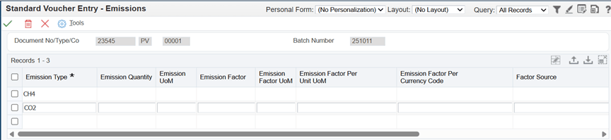

  8. (Facoltativo) Se si dispone dei dettagli separati delle emissioni totali, è possibile selezionare il record e selezionare Emissioni dal menu Riga per immettere questi dettagli.
  9. NOTA: questi tipi di emissione verranno visualizzati per impostazione predefinita in base all'impostazione della scheda Tipo di emissione del programma Tipo di attività (P20S01).
    Modulo di ammissione
