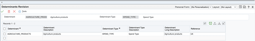

1: Impostazione dei determinanti
Per i beni acquistati, la categoria di spesa viene utilizzata per assegnare il fattore di emissione appropriato. In questo OBE, AGRICULTURE_PRODUCTS viene considerato un determinante per la classificazione del tipo di spesa.
  1. Accedere al client Web EnterpriseOne.
  2. Nel menu EnterpriseOne selezionare Impostazione del framework di sostenibilità (G20S41), quindi selezionare Determinanti (P20S05).
  3. Nello schermo Gestione determinanti, fare clic su Aggiungi per aprire lo schermo Revisione determinanti (W20S05C).
  4. Inserire i valori nei campi riportati di seguito per ogni colonna.
    • Determinante: AGRICULTURE_PRODUCTS
    • Descrizione: Agriculture Products
    • Tipo: SPEND_TYPE
  5. Per salvare il determinante, fare clic su OK.
    Modulo di revisione dei determinanti

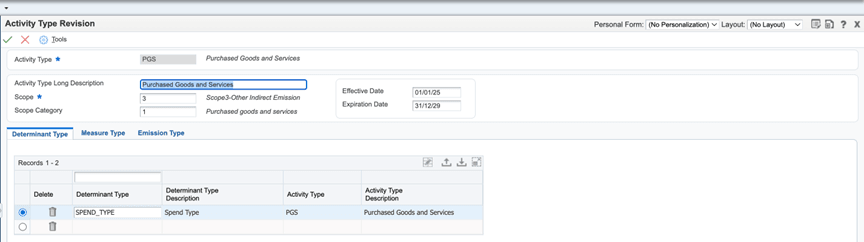

3: Definizione del tipo di attività per beni e servizi acquistati
  1. Nei menu EnterpriseOne selezionare Impostazione del framework di sostenibilità (G20S41), quindi selezionare Tipi di attività (P20S01).
  2. Nella maschera Usa tipi di attività fare clic su Aggiungi per aprire il modulo Revisione tipo di attività (W20S01D).
  3. immettere:
    • Tipo di attività: PGS
    • Descrizione: Purchased Goods and Services
    • Ambito: 3
    • Categoria ambito: 1
    • Inserire il tipo di determinante SPEND_TYPE nel campo Tipo di determinante della scheda Tipo di determinante.
      Scheda Tipo di determinant

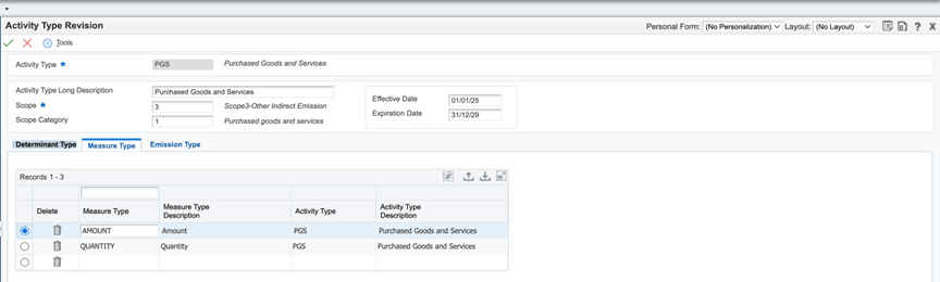

    • Inserire sia il tipo di misura AMOUNT che QUANTITY nel campo Tipo di misura nella griglia dei dettagli nella scheda Tipo di misura.
      Scheda Tipo di misura

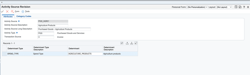

4: Definizione origine attività
In questo esempio, per le attività di approvvigionamento dei prodotti agricoli, definire PGS_AGRl1 come origine dell'attività. Questa fonte di attività identifica in modo univoco l'attività di approvvigionamento e le sue caratteristiche pertinenti, consentendo una selezione accurata del fattore di emissione durante l'impostazione del framework di sostenibilità.
  1. Nei menu EnterpriseOne selezionare Impostazione del framework di sostenibilità (G20S41), quindi selezionare Origine attività (P20S07).
  2. Nel modulo Gestione origine attività fare clic su Aggiungi per aprire il modulo Revisione origine attività (W20S07C).
  3. Immettere i valori riportati di seguito nelle sezioni di intestazione e dettaglio.
    • Origine attività PGS_AGRI1
    • Descrizione: Purchased Goods – Agriculture Products
    • Origine transazione: V (per origine fattura FO/fattura)
  4. Fate clic su OK per salvare le modifiche.
    Schermo Revisione origine attività

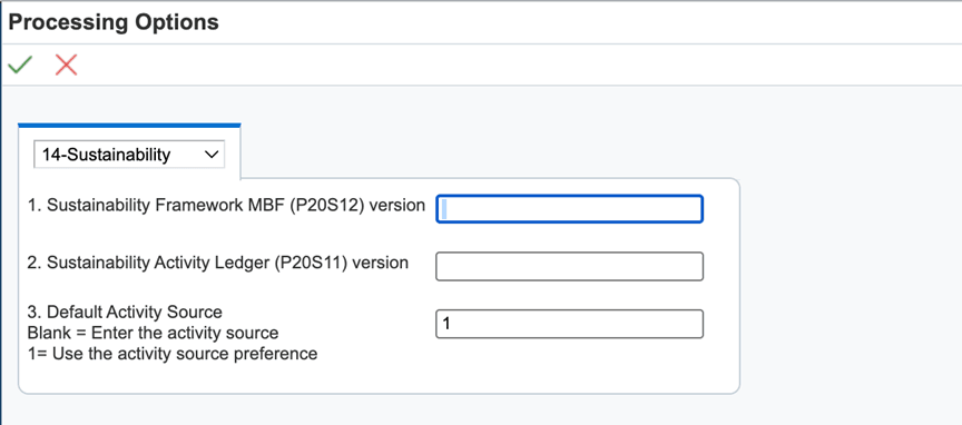

Impostazione opzioni di elaborazione per corrispondenza fatture FO (P4314):
  1. Nei menu EnterpriseOne selezionare Elaborazione del framework di sostenibilità (G20S10), quindi fare clic con il pulsante destro del mouse su Corrispondenza fatture FO (P0411IZJDE0020) per selezionare Opzioni di elaborazione.
  2. Selezionare la scheda Sostenibilità.
    • Inserire i valori nelle opzioni di elaborazione della versione MBF (P20S12) del Sustainability Framework e del Sustainability Activity Ledger (P20S11) per specificare rispettivamente le versioni dei programmi P20S12 e P20S11. È possibile lasciarli vuoti affinché il sistema consideri ZJDE0001.
    • Impostare l'origine attività predefinita su 1 in modo che il sistema possa recuperare l'origine attività predefinita dalla preferenza di origine attività oppure lasciarla vuota per eseguire l'override della preferenza di origine attività.
    Scheda sostenibilità

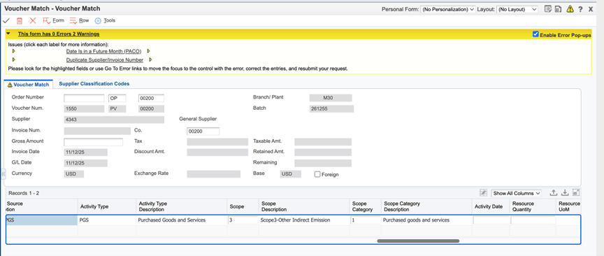

Passi inserimento fatture FO:
  1. Nel menu EnterpriseOne selezionare Elaborazione del framework di sostenibilità (G20S10), quindi selezionare Corrispondenza fatture FO (P0411IZJDE0020).
  2. Nel modulo Interrogazione libro contabile fornitore, fare clic su Aggiungi.
  3. In corrispondenza voucher, immettere:
    • Filiale: M30
    • Numero fornitore: 4343
  4. Dal menu Form selezionare Ricezione da abbinare, quindi selezionare l'incasso da abbinare per la fattura FO:
    • Origine attività: PGS_AGRI1
    • Quantità della Risorsa: 1000
    • Risorsa UoM: KG
    • (Facoltativo) Date Inizio 1/12/2025
    • (Facoltativo) Data di fine: 31/12/2025
    • (Facoltativo) Emissioni: CO2, valori CH4
    Modulo di abbinamento fatture FO

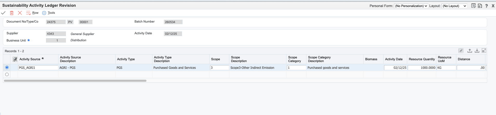

  5. Fare clic su OK per salvare le modifiche. Il sistema crea un record corrispondente nel libro contabile attività sostenibilità come mostrato qui:
    Form revisione mastro attività sostenibilità
