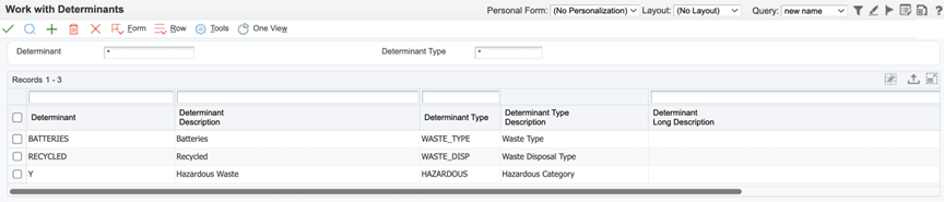

1: Impostazione dei determinanti
Creare determinanti per tenere traccia dei tipi di rifiuti (ad esempio, batterie pericolose):
  1. Accedere al client Web EnterpriseOne.
  2. Nei menu EnterpriseOne selezionare Impostazione del framework di sostenibilità (G20S41), quindi selezionare Determinanti (P20S05).
  3. Nel modulo Gestione determinanti fare clic su Aggiungi per aprire il modulo Revisione determinanti (W20S05C).
  4. Per ogni riga, immettere i valori nei seguenti campi per la colonna corrispondente:
    Campo Valore
    Determinante BATTERIES
    Descrizione determinante Batteries
    Tipo determinante WASTE_TYPE
    Determinante RECYCLED
    Descrizione determinante Recycled
    Tipo determinante WASTE_DISP
    Determinante Y
    Descrizione determinante Hazardous Waste
    Tipo determinante HAZARDOUS
  5. Per salvare i determinanti, fare clic su OK.
    Modulo Gestione determinanti

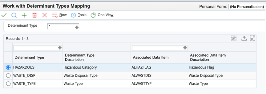

2: Tipo determinante mapping
Per memorizzare i determinanti nella tabella Libro contabile attività, mappare i tipi di determinante alle colonne corrispondenti.
  1. Nei menu EnterpriseOne selezionare Impostazione framework di sostenibilità (G20S41), quindi selezionare Mapping tipi determinanti (P20S09).
  2. Nel modulo Gestione mapping tipi determinanti fare clic su Aggiungi per aprire il modulo Revisione mapping tipi determinanti (W20S09B).
  3. Immettere i seguenti mapping nella griglia per i due tipi di determinante:
  4. Campo Valore
    Elemento dati associato ALHAZFLAG
    Elemento dati associato ALWASTDIS
    Elemento dati associato ALWASTTYP
  5. Fate clic su OK per salvare le modifiche.
    Utilizzare il form Mapping tipi determinanti

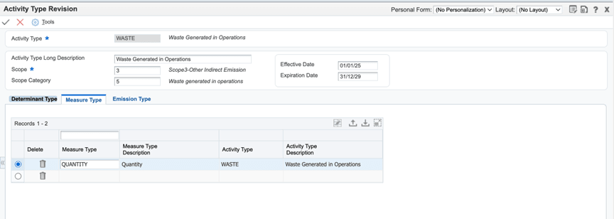

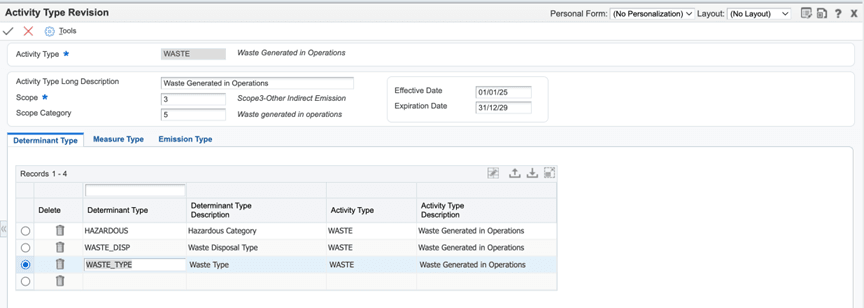

3: Definizione del tipo di attività per i rifiuti generati nelle operazioni
  1. Nei menu EnterpriseOne selezionare Impostazione del framework di sostenibilità (G20S41), quindi selezionare Tipi di attività (P20S01).
  2. Nella maschera Utilizzo dei tipi di attività fare clic su Aggiungi per aprire il modulo Revisione tipo di attività (W20S01D).
  3. Immettere i valori riportati di seguito.
    • Tipo di attività: WASTE
    • Tipo di attività Descrizione lunga: Waste Generated in Operations
    • Ambito: 3
    • Categoria ambito: 5
    • Nella scheda Tipi di determinante creare tre righe, una per ogni tipo di determinante: WASTE_TYPE, WASTE_DISP e HAZARDOUS.
      Scheda Tipo di determinant
    • Inserire il tipo di misura QUANTITY nel campo Tipo di misura nella griglia dei dettagli nella scheda Tipo di misura.
      Scheda Tipo di misura

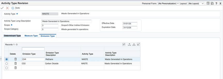

    • (Facoltativo) Inserire i tipi di emissione per il tipo di attività Rifiuti nel campo Tipo di emissione della scheda Tipi di emissione: CH4, CO2.
      Scheda Tipo di emissione
  4. Fate clic su OK per salvare le modifiche.

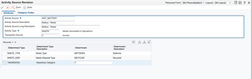

4: Definizione origine attività
Per rappresentare in modo univoco la fonte di rifiuti generati nelle attività operative e le sue caratteristiche pertinenti, consentendo in tal modo una selezione accurata dei fattori di emissione, designeremo WST_BATTERY come fonte di attività.
  1. Nei menu EnterpriseOne selezionare Impostazione del framework di sostenibilità (G20S41), quindi selezionare Origine attività (P20S07).
  2. Nella maschera Utilizzo dei tipi di attività fare clic su Aggiungi per aprire il modulo Revisione origine attività (W20S07C).
    • Origine attività: WST_BATTERY
    • Descrizione origine attività: Battery - Waste
    • Origine transazione: V (per specificare l'origine della fattura FO o della fattura)
    • Determinante: BATTERIES, RECYCLED e Y (nelle tre righe)
    Schermo Revisione origine attività

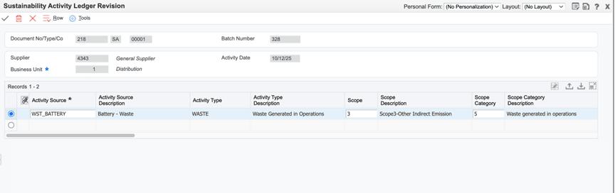

Inserisci record attività sostenibilità in registro attività (P20S11)
  1. Nei menu EnterpriseOne selezionare Elaborazione framework di sostenibilità (G20S10), quindi selezionare Libro contabile attività sostenibilità (P20S11).
  2. Nel modulo Libro contabile attività sostenibilità fare clic su Aggiungi per aprire il modulo Revisione libro contabile attività sostenibilità.
  3. Immettere i valori riportati di seguito nelle sezioni di intestazione e dettaglio.
    • Fornitore: 4343
    • Business unit: 1
    • Data attività: System Date
    • Quantità della Risorsa: 500
    • Risorsa UoM: EA
    • Importo transazione: 2000
    • Nota: December-Waste
  4. Per salvare il record, fare clic su OK.
    Form revisione mastro attività sostenibilità
