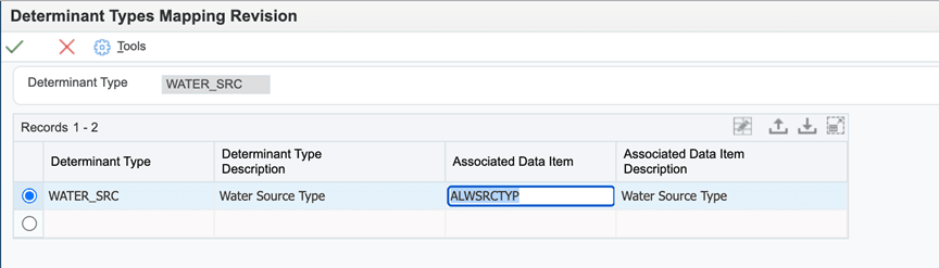

2: Tipo determinante mapping
Per memorizzare i determinanti nella tabella Libro contabile attività, mappare i tipi di determinante alle colonne corrispondenti.
  1. Nei menu EnterpriseOne selezionare Impostazione framework di sostenibilità (G20S41), quindi selezionare Mapping tipi determinanti (P20S09).
  2. Nel modulo Gestione mapping tipi determinanti fare clic su Aggiungi per aprire il modulo Revisione mapping tipi determinanti (W20S09B).
  3. Immettere i seguenti mapping per il tipo di determinante:
    • Tipo di determinante: WATER_SRC
    • Elemento dati associato: ALWSRCTYP
  4. Per salvare il record, fare clic su OK.
    Form Revisione mapping tipi determinanti

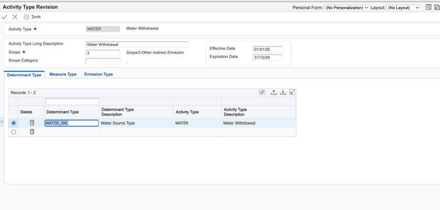

3: Definizione del tipo di attività per il ritiro dell'acqua
  1. Nei menu EnterpriseOne selezionare Impostazione framework di sostenibilità (G20S41), quindi selezionare Tipi di attività (P20S01).
  2. Nella maschera Utilizzo dei tipi di attività fare clic su Aggiungi per aprire il modulo Revisione tipo di attività (W20S01D).
  3. Immettere i valori riportati di seguito.
    • Tipo di attività: WATER
    • Descrizione lunga tipo attività: Water Withdrawal
    • Ambito: NA
    • Nella scheda Tipi di determinante immettere WATER_SRC nella colonna Tipo di determinante.
    Scheda Tipo di determinante dello schermo Revisione tipo attività

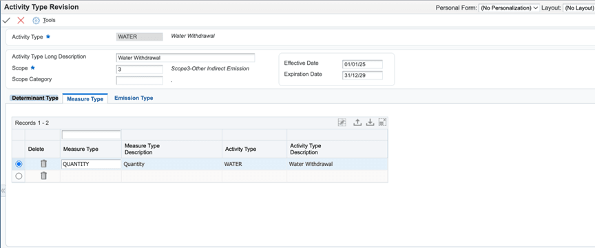

  4. Inserire il tipo di misura QUANTITY nel campo Tipo di misura della scheda Tipo di misura.
    Scheda Tipo di misura dello schermo Revisione tipo di attività
  6. Per salvare il record, fare clic su OK.

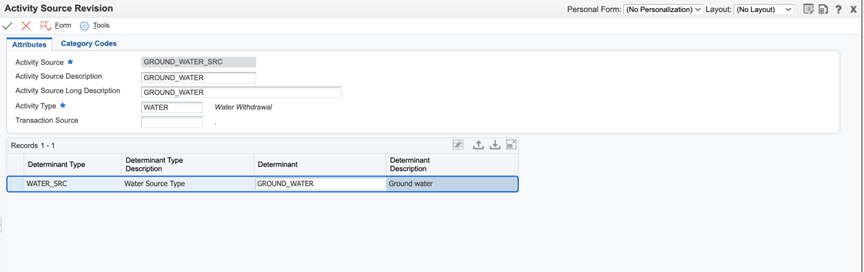

4: Definizione origine attività
Per rappresentare in modo univoco l'origine delle acque ritirate come acque sotterranee, impostare GROUND_WATER_SRC come origine dell'attività nel sistema.
  1. Nei menu EnterpriseOne selezionare Impostazione framework di sostenibilità (G20S41), quindi selezionare Origine attività (P20S07).
  2. Nel form Usa origine attività fare clic su Aggiungi per aprire il modulo Revisione origine attività (W20S07C).
    • Origine attività: GROUND_WATER_SRC
    • Descrizione origine attività: Ground Water
    • Determinante: GROUND_WATER
  4. Fare clic su OK per salvare le modifiche.
    Schermo Revisione origine attività

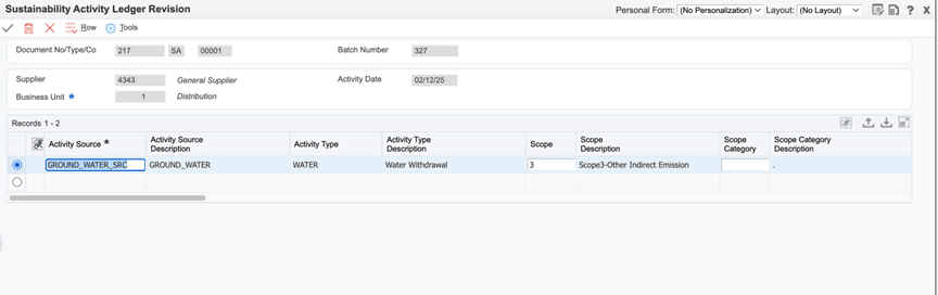

Inserire il record attività sostenibilità nel libro contabile attività sostenibilità (P20S11)
  1. Nei menu EnterpriseOne selezionare Elaborazione framework di sostenibilità (G20S10), quindi selezionare Libro contabile attività sostenibilità (P20S11).
  2. Nel modulo Libro contabile attività sostenibilità fare clic su Aggiungi per aprire il modulo Revisione libro contabile attività sostenibilità.
  3. Immettere i valori riportati di seguito nelle sezioni di intestazione e dettaglio.
    • Fornitore: 4343
    • Business unit: 1
    • Data attività: System Date
    • Quantità della Risorsa: 500
    • Risorsa UoM: GA
    • Date: 1/12/2025 – 31/12/2025
    • Nota: December-Ground Water
    Form revisione mastro attività sostenibilità
