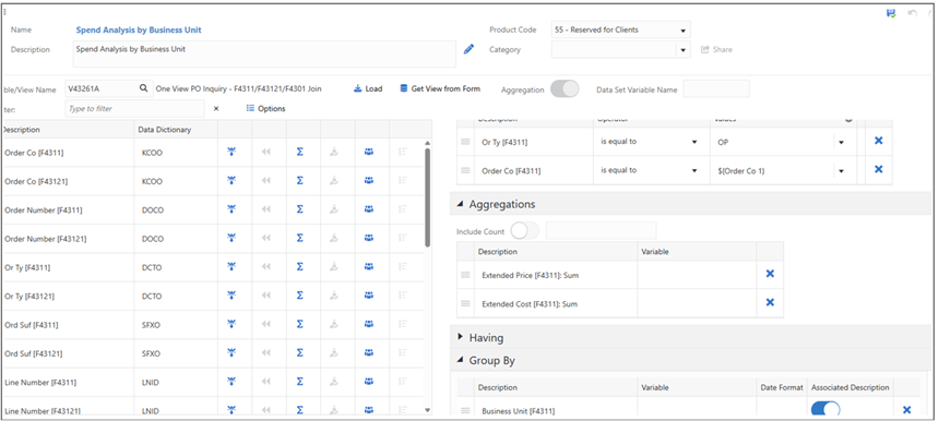

  2. Fare clic sull'icona DatiRichieste, quindi fare clic sul pulsante Nuovo.
  3. Nella pagina di progettazione Richiesta dati, completare i campi riportati di seguito.
    • Nome = Spend Analysis by Business Unit
  4. Fare clic sull'elenco a discesa Codice prodotto e selezionare un codice prodotto cliente compreso tra 55 e 59.
  5. Nel campo Nome tabella/vista, immettere V43261A.
  6. Fare clic su Carica.
  7. Abilitare l'opzione Aggregazione.
  8. Nel campo Filtro, immettere Or Ty.
  9. Nella riga relativa a Or Ty [F4311] (DCTO), fare clic sull'icona Filtro Icona Filtro per aggiungerla alla sezione Criteri di filtro a destra.
  10. Impostare i seguenti valori:
    • Operatore = is equal to
    • Valore = OP
  11. Sul lato sinistro, modificare il valore nel campo Filtro in Co.
  12. Nella riga relativa a Order Co [F4311] (KCOO), fare clic sull'icona Filtro Icona Filtro per aggiungerla alla sezione Criteri filtro a destra.
  13. Sul lato sinistro, modificare il valore nel campo Filtro in Extended.
  14. Nella riga Prezzo esteso [F4311] (AEXP), fare clic sull'icona Aggregazione Icona Aggregazione e selezionare Somma.
  15. Nella riga Costo esteso [F4311] (ECST), fare clic sull'icona AggregazioneIcona Aggregazione e selezionare Somma.
  16. Sul lato sinistro, modificare il valore nel campo Filtro in Business Unit.
  17. Nella riga relativa alla business unit [F4311] (MCU), fare clic sull'icona Raggruppa per Icona Raggruppa per per aggiungerla alla sezione Raggruppa per a destra.
  18. Nella sezione Raggruppa per, abilitare l'opzione Descrizione associata.
  19. Salvare la richiesta dati.

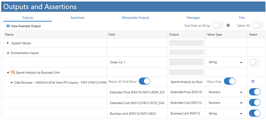

  21. Dal menu Gestisci, fare clic su Crea orchestrazione. Mantenere i valori predefiniti per i campi Nome e Descrizione.
  22. Fare clic sul nodo Fine e fare clic su Output e asserzioni.
  23. Verificare che tutti i campi restituiti siano abilitati. In caso contrario, abilitare l'opzione Seleziona tutto.
  24. Schermata
    Output e asserzioni
  25. Salvare l'orchestrazione.

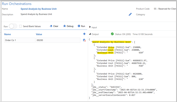

  26. Fare doppio clic sul nodo Avvia per avviare la pagina Esegui orchestrazioni.
  27. Immettere 00200 nel campo Valore per l'ordine Co1 e fare clic su Esegui.
    Il risultato visualizza un array denominato "Analisi spese per business unit" con ogni record contenente una somma di prezzo, una somma di costi e una descrizione della business unit.
  28. Schermata

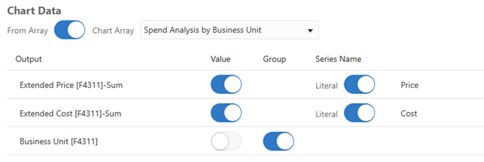

  9. Nella sezione Dati grafico, verificare che l'opzione Da array sia abilitata e che il primo array sia selezionato automaticamente.
  10. Nella sezione Dati grafico, abilitare l'opzione Valore sia per Prezzo esteso [F4311] - Somma che per Costo esteso [F4311] - Somma.
  11. Abilitare l'opzione Valore letterale nella colonna Nome serie sia per Prezzo esteso [F4311] - Somma che per Costo esteso [F4311] - Somma.
  12. Immettere il valore Price e Cost rispettivamente per Prezzo esteso [F4311] - Somma e Costo esteso [F4311] - Somma.
  13. Abilitare l'opzione Gruppo per la business unit [F4311].
  14. Schermata
    Dati grafico
  15. Fare clic su Salva.

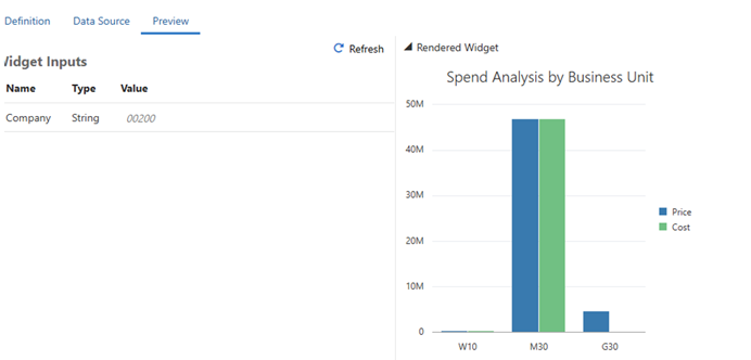

  16. Fare clic sulla scheda Anteprima.
  17. Il widget viene elaborato automaticamente e l'anteprima visualizza il grafico a barre.
  18. Schermata
    Anteprima widget
  19. Per ulteriori informazioni, immettere il valore 00001 per l'azienda e fare clic sul pulsante Aggiorna per visualizzare il grafico dell'azienda.

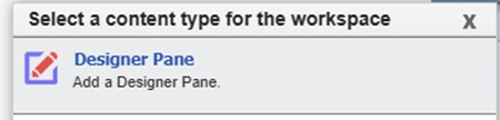

    1. Fare clic sul pulsante Crea nuovo contenuto (pagina con un segno più) nella parte superiore sinistra della schermata.
    2. Selezionare Riquadro Designer.
      Schermata
      Riquadro di Designer

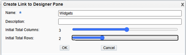

    3. Immettere un nome per il riquadro (ad esempio, Widgets).
    4. Spostare i dispositivi di scorrimento Colonne totali iniziali e Righe totali iniziali in una griglia di 3 x 2.
    5. Fare clic su OK.

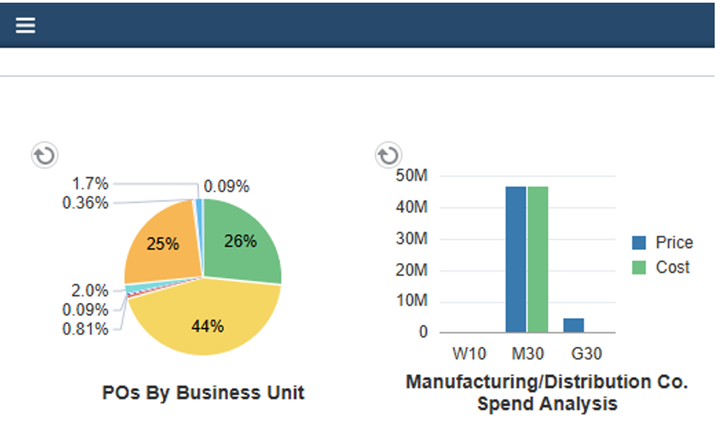

  14. Fare clic sull'icona X in alto a destra per chiudere la pagina Designer. La nuova pagina composta viene visualizzata con il widget grafico a barre.
  15. Schermata
    Widget Grafico a barre di analisi delle spese
    È ora possibile creare un widget per visualizzare un grafico a barre e includerlo in una pagina composta.
