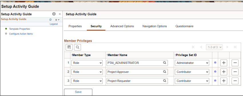

Per configurare e assegnare la sicurezza, utilizzare le pagine Impostazione guida attività (PeopleTools > Guide attività > Modelli guida attività).
Il modello di guida attività PC_PRJ_REQ è stato consegnato come dati di sistema e deve essere utilizzato per questa funzione.
In questo esempio viene illustrata la pagina Impostazione guida attività - Proprietà che mostra che il questionario è abilitato.
Per utilizzare questa funzione, il richiedente del progetto deve avere accesso alla guida attività. L'approvatore progetto deve inoltre avere accesso alla guida attività se deve rivedere e aggiornare informazioni dettagliate nella richiesta sottomessa.
In questo esempio viene illustrata la pagina Impostazione guida attività - Sicurezza che mostra come fornire l'accesso alla guida attività.
Consultare la documentazione in linea: PeopleTools: Tecnologia del portale, sviluppo e distribuzione delle guide alle attività, creazione e gestione dei modelli delle guide alle attività
