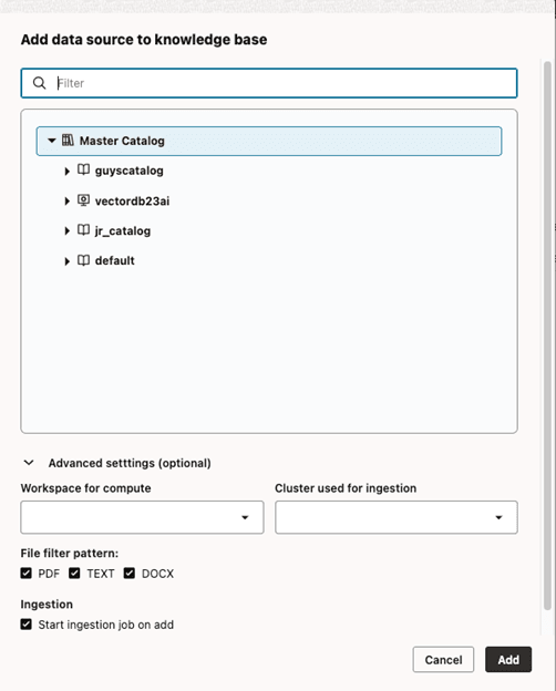

Aggiungi un'origine dati a una Knowledge Base
Dopo aver creato una knowledge base, è necessario assegnarla a un'origine dati per l'inclusione.
  1. Passare alla knowledge base.
  2. Fare clic sulla scheda Origine dati.
  3. Fare clic su Aggiungi origine dati a knowledge base Aggiungi origine dati alla knowledge base.
    Finestra di dialogo Aggiungi origine dati a knowledge base
  4. Nel catalogo principale, selezionare il volume o la cartella in un volume che si desidera includere nella knowledge base. Non è possibile selezionare singoli file.
  5. Se necessario, selezionare il cluster di computazione da utilizzare per l'inclusione dei dati.
  6. Selezionare i tipi di file da includere. I tipi di file supportati sono PDF, TXT e DOCX.
  7. Selezionare Avvia job di inclusione all'aggiunta per avviare l'inclusione immediatamente dopo l'aggiunta dell'origine dati.
  8. Fare clic su Aggiungi.
