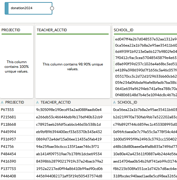

- Nella home page fare clic su Crea, quindi su Data set. In Crea set di dati, fare clic su Elimina file di dati qui o fare clic per sfogliare, selezionare il file
donation2024.xlsx, quindi fare clic su Apri. - In Crea tabella set di dati da donation.xlsx fare clic su OK.
- Fare clic su Save
. In Salva data set con nome, immettere donations2024in Nome, quindi fare clic su OK.

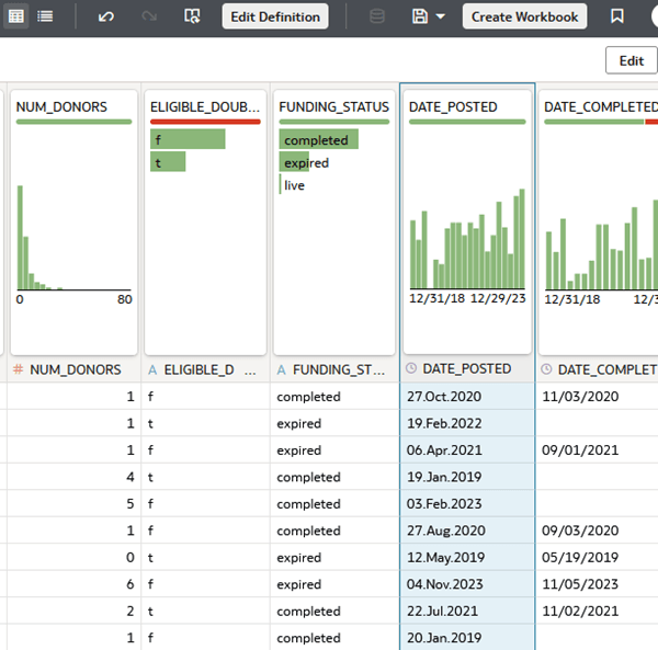

Descrizione dell'immagine donation_dataset_joindiagram.png - Fare clic sulla scheda donations2024. Selezionare la colonna DATE_POSTED, fare clic su Opzioni
, quindi selezionare Converti in data. In Converti in data, selezionare Personalizzato dall'elenco Formato origine, quindi immettere dd.MMM.yyyycome formato di data. - Fare clic su Aggiungi passo.

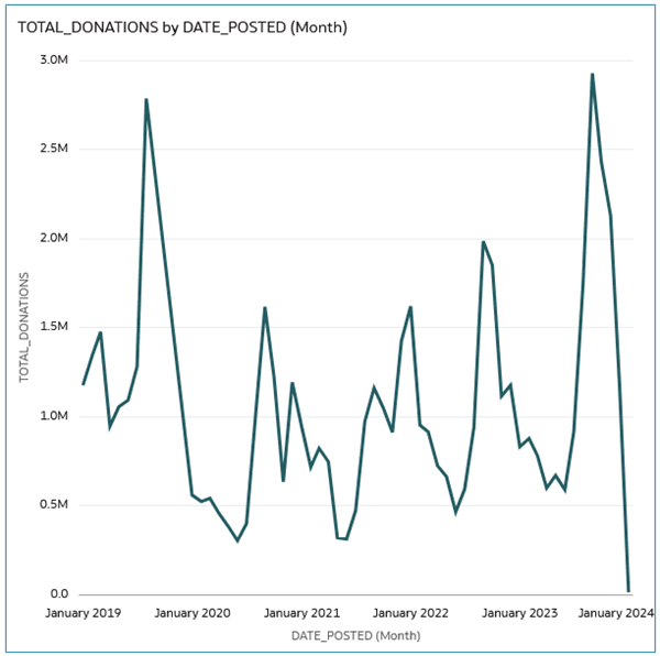

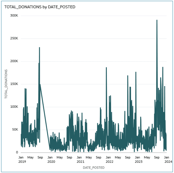

- Nel pannello Dati tenere premuto il tasto Ctrl, selezionare TOTAL_DONATIONS e DATE_POSTED, fare clic con il pulsante destro del mouse, quindi selezionare Crea visualizzazione migliore.
Oracle Analytics crea una visualizzazione di linea con TOTAL_DONATIONS sull'asse Y e DATE_POSTED sull'asse X.
Descrizione dell'immagine total_donations_date_posted.png - Nel pannello Grammatica, fare clic con il pulsante destro del mouse su DATE_POSTED nella categoria (asse X), selezionare Mostra per, quindi selezionare Mese.
Descrizione dell'immagine donations_by_month.png - Nella visualizzazione TOTAL_DONATIONS by DATE_POSTED fare clic su Menu

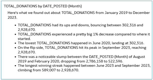

, selezionare Modifica, quindi selezionare Duplica visualizzazione. - Fare clic su Modifica tipo di visualizzazione
nella visualizzazione duplicata, quindi selezionare Descrizione lingua

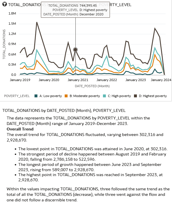

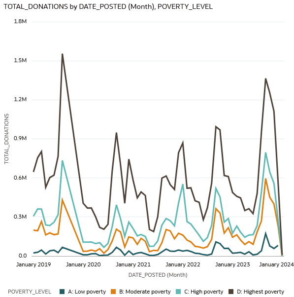

, quindi selezionare Elimina visualizzazione. - Selezionare POVERTY_LEVEL nel riquadro Dati e trascinarlo nella visualizzazione TOTAL_DONATIONS per DATE_POSTED.
Descrizione dell'immagine total_don_poverty_level.png - Nella visualizzazione fare clic su Menu
La visualizzazione descrittiva della lingua fornisce informazioni sul modo in cui il livello di povertà influisce sulle donazioni totali per mese.

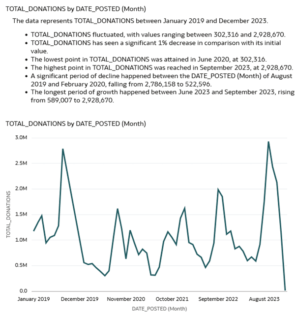

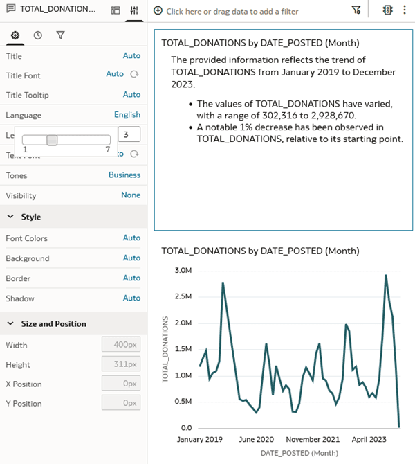

- Selezionare la visualizzazione della descrizione della lingua e fare clic su Proprietà
. - Nella riga Toni, fare clic su Factuale e selezionare Casuale.

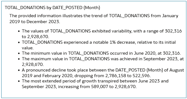

Descrizione dell'immagine casual_tone.png - Nella riga Toni, fare clic su Casuale e selezionare Azienda.
Descrizione dell'immagine business_tone.png - In Proprietà fare clic su 7 nella riga Livello di dettaglio e utilizzare il dispositivo di scorrimento per passare a 3.
