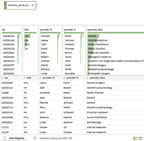

. - Nella home page fare clic su Crea, quindi selezionare Set di dati.
- In Crea set di dati fare clic su Elimina file di dati qui o fare clic per sfogliare. In Caricamento file, selezionare
medicare_partd_provider_file.xlsx, quindi fare clic su Apri. - In Crea tabella set di dati da medicare_partd_provider_file.xlsx fare clic su OK.
- Fare clic su Save
. In Salva set di dati con nome, immettere medicare_partd_provider_filein Nome, quindi fare clic su OK.
Descrizione dell'immagine prepare_recs.png - Fare clic sulla scheda medicare_partd_provider_file.

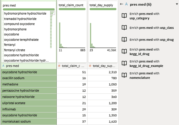

- Selezionare la colonna pres med.
L'elenco dei consigli mostra gli arricchimenti che puoi applicare alla colonna dei farmaci da prescrizione (pres med). Oracle Analytics fornisce questi suggerimenti di arricchimento utilizzando i tipi semantici nel riferimento knowledge personalizzato aggiunto tramite la console.
