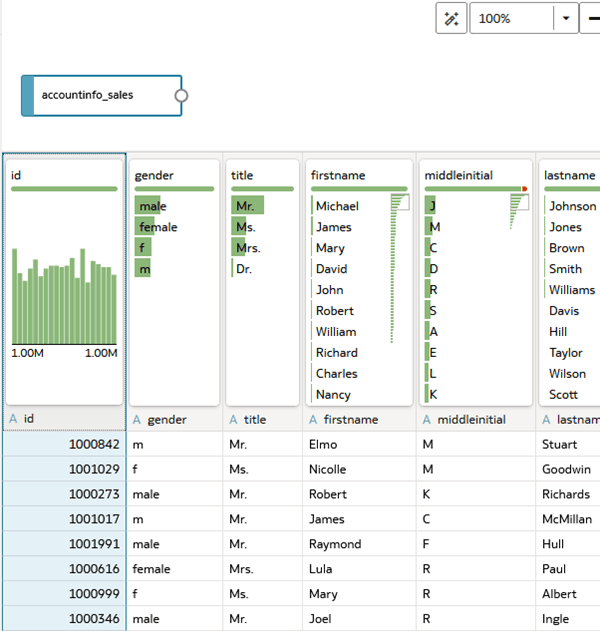

- In Crea data set, fare clic su Elimina file di dati qui o fare clic per sfogliare, selezionare il file
accountinfo_sales.xlsx, quindi fare clic su Apri. - In Crea tabella set di dati da accountinfo_sales.xlsx fare clic su OK.
- Nel data set selezionare la colonna ID, fare clic su Misura, quindi selezionare Attributo.

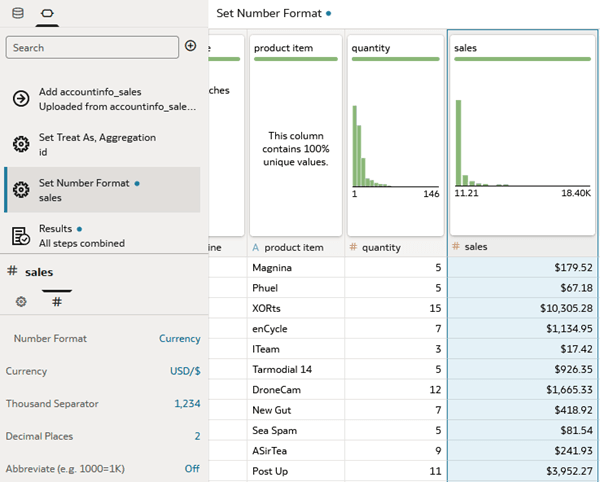

accounting_salesinfo, quindi fare clic su OK. - Fare clic sulla scheda accounting_salesinfo. Selezionare la colonna Vendite. In Proprietà fare clic su Formato numero
. Nella riga Formato numerico, fare clic su Automatico, quindi selezionare Valuta.

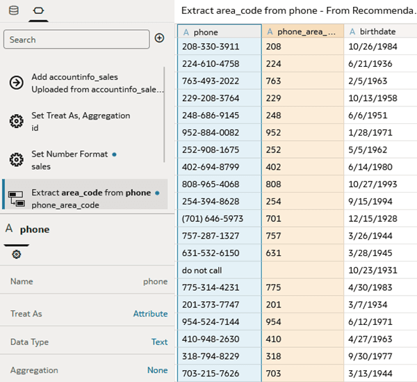

Quando si estraggono dati da una colonna, viene creata una nuova colonna contenente i dati estratti. In questa sezione è possibile estrarre il prefisso dai numeri di telefono che utilizzano il piano di numerazione per il Nord America.
- Nel set di dati accounting_salesinfo fare clic su Attiva/disattiva caselle qualità
per chiudere gli approfondimenti su ogni colonna. - Selezionare la colonna Telefono. Nell'elenco Consigli fare clic su Estrai prefisso da telefono.
Oracle Analytics aggiunge una colonna di prefisso al data set.

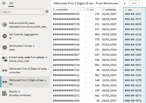

Nasconde i dati sensibili dei clienti
Per rispettare i criteri di sicurezza per i dati sensibili, è possibile offuscare tutti o una parte dei dati in una colonna. Se alcuni utenti devono visualizzare i dati riservati, è possibile creare un set di dati duplicato contenente i dati riservati.
- Selezionare la colonna ccnumber.
- Nell'elenco Consigli fare clic su Osserva prime 12 cifre del numero cc.
- Selezionare la colonna ssn. Nell'elenco Consigli fare clic su Osserva prime 5 cifre di ssn.

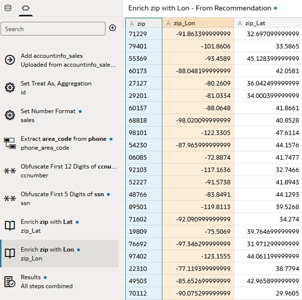

Arricchisci i dati con coordinate geografiche
- Selezionare la colonna zip. In Consigli, fare clic su Integra file zip con latitudine (latitudine).
- In Consigli, fare clic su Integra file zip con carattere Lon (longitudine).
Descrizione dell'immagine zip_with_geo.png - Fare clic su Save
Le modifiche vengono elencate nel riquadro
Script di preparazione e quindi applicate quando si salva il set di dati.

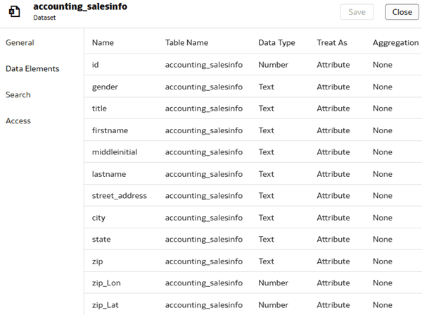

Ispezionare il data set
In questa sezione è possibile rivedere le modifiche implementate nel set di dati.
- Fare clic su Torna indietro
. - Nella home page selezionare il set di dati accounting_salesinfo, fare clic su Azioni
, quindi selezionare Ispeziona. - Nella finestra di dialogo Set di dati fare clic su Elementi dati per visualizzare le colonne aggiunte al set di dati.
