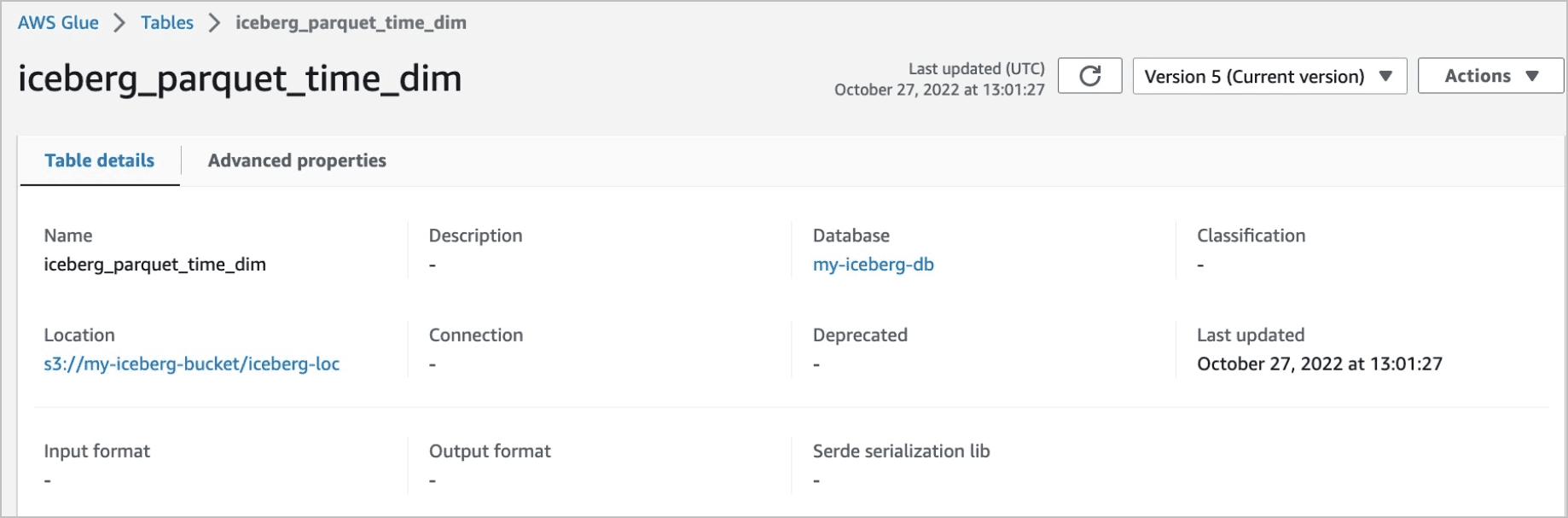

In questo esempio, viene eseguita una query sulla tabella Iceberg iceberg_parquet_time_dim.
La tabella appartiene al database Glue my-iceberg-db ed è memorizzata nella cartella s3://my-iceberg-bucket/iceberg-loc.
I dettagli della tabella per iceberg_parquet_time_dim sono mostrati qui:
È possibile creare una tabella esterna per iceberg_parquet_time_dim come indicato di seguito.

Nella sezione protocol_config specifichiamo che la tabella utilizza AWS Glue come tipo di catalogo e impostiamo l'area del catalogo su us-west-1.
La credenziale AWS_CRED viene creata utilizzando dbms_cloud.create_credential con una chiave API AWS. L'istanza di Glue Data Catalog è determinata dall'ID account associato a AWS_CRED per l'area us-west-1, poiché esiste un'unica area di Glue Data Catalog per ciascun account. L'elemento iceberg_table_path nella sezione protocol_config utilizza un percorso $database_name.$table_name per specificare il nome della tabella Glue e il nome del database. Infine, i parametri column_list e field_list vengono lasciati nulli perché lo schema della tabella viene derivato automaticamente dai metadati Iceberg.
