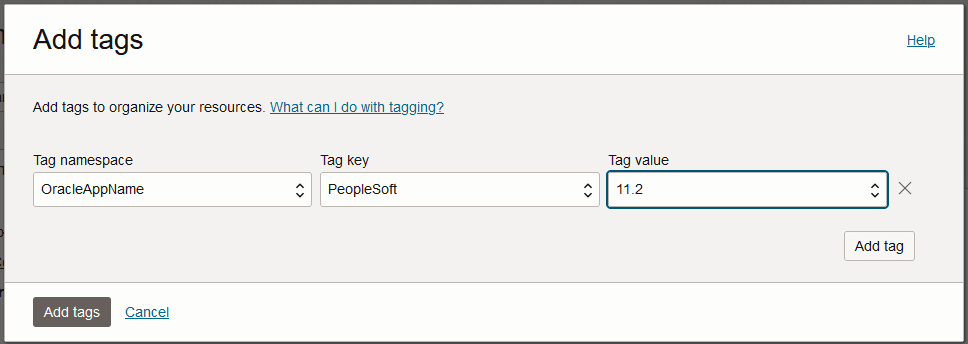

Le tenancy sono dotate di una libreria di tag standard che si applicano alla maggior parte delle risorse. Queste tag sono attualmente disponibili come set di spazi di nomi tag che gli amministratori della governance possono distribuire. Le best practice OCI consigliano di applicare queste tag a tutte le risorse a cui è possibile applicare una tag standard. Oltre al reporting e alla governance, l'automazione dei servizi OCI può fornire ottimizzazioni specifiche del carico di lavoro basate su valori di tag standard.
Ad esempio, le distribuzioni di database per l'applicazione Peoplesoft richiedono una configurazione specifica. Impostando la chiave tag applicazione appropriata nello spazio di nomi tag Oracle-ApplicationName durante la distribuzione di un Autonomous AI Database, è possibile assicurarsi che il database sia configurato pronto per la specifica applicazione (ad esempio, Peoplesoft) pronta all'uso.
