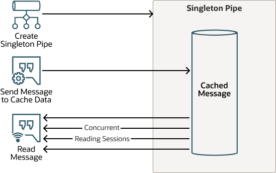

Singleton Pipes offre la possibilità di inserire nella cache un singolo messaggio nella memoria dell'istanza di Autonomous AI Database.
Di seguito viene illustrato il flusso di lavoro generale per l'utilizzo dei tubi singleton.
Descrizione di singleton-pipe-workflow.eps
Descrizione dell'immagine singleton-pipe-workflow.eps
Panoramica e caratteristiche di Singleton Pipe
  • Messaggi Singleton
    • Una pipe Singleton può inserire nella cache un messaggio nella pipe, da cui il nome "singleton".
    • Il messaggio in una Singleton Pipe può essere composto da più campi, fino a una dimensione totale del messaggio di 32.767 byte.
    • DBMS_PIPE supporta la possibilità di comprimere più attributi in un messaggio mediante la procedura DBMS_PIPE.PACK_MESSAGE.
    • Per una pipe Singleton pubblica, il messaggio può essere ricevuto da qualsiasi sessione di database con privilegio di esecuzione sul package DBMS_PIPE.
    • Per Private Singleton Pipe, il messaggio può essere ricevuto da sessioni con lo stesso utente del creatore del Singleton Pipe.
  • Throughput elevato dei messaggi per le letture
    • Singleton Pipes inserisce nella cache il messaggio nella pipe finché non viene invalidato o rimosso. Le sessioni del database possono leggere contemporaneamente un messaggio da Singleton Pipe.
    • La ricezione di un messaggio da una pipe Singleton è un'operazione non bloccante.
