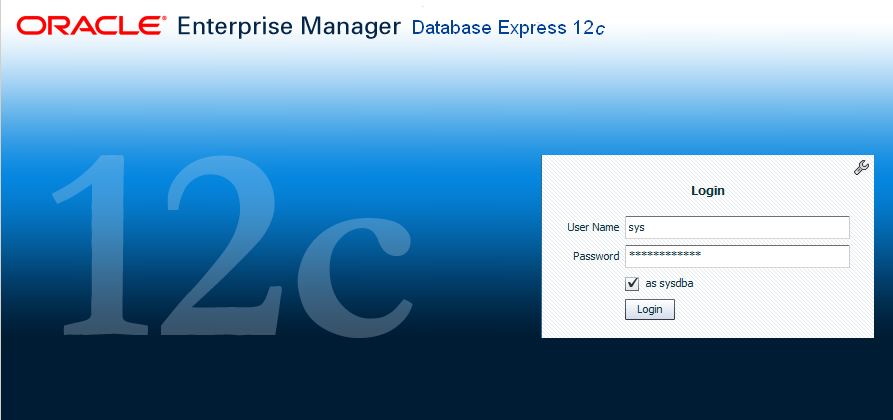

- Da un browser Web, connettersi alla console utilizzando il seguente formato URL:
https://<ip_address>:<port>/emAd esempio,
https://129.145.0.164:5500/emUtilizza l'indirizzo IP privato o pubblico del sistema DB a seconda della configurazione di rete.

- Viene visualizzata una pagina di login ed è possibile eseguire il login con qualsiasi credenziale di database valida.

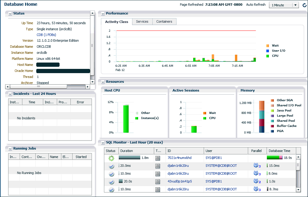

Viene visualizzata la home page del database.
