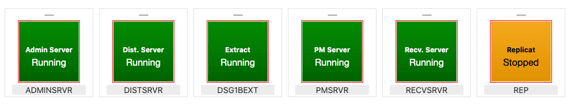

Esempio: risoluzione dei problemi relativi allo stato della distribuzione
Questo esempio mostra come risolvere i problemi quando lo stato della distribuzione non è 100%.
Per risolvere i problemi relativi all'integrità della distribuzione nella console di distribuzione OCI GoldenGate, effettuare le operazioni riportate di seguito.
- Creare allarmi per valutare lo stato della distribuzione.
Si riceveranno notifiche quando lo stato della distribuzione è inferiore al 100%.
- Avviare la console di distribuzione OCI GoldenGate dalla pagina Dettagli distribuzione e connettersi.
- Nella console di distribuzione OCI GoldenGate fare clic su Servizio metriche prestazioni ed esaminare lo stato di ciascun processo.
Se un sottoprocesso come Extract o Replicat viene arrestato, influisce direttamente sullo stato del servizio di amministrazione, assegnando un punteggio di stato pari a 0 (in cattivo stato). Pertanto, lo stato generale della distribuzione è del 75% perché solo tre dei quattro processi sono sani.
I file di log sono disponibili anche per ogni processo. Per ulteriori informazioni su come risolvere i problemi utilizzando i file di log della console di distribuzione OCI GoldenGate, vedere Risolvere i problemi mediante la console di distribuzione.
