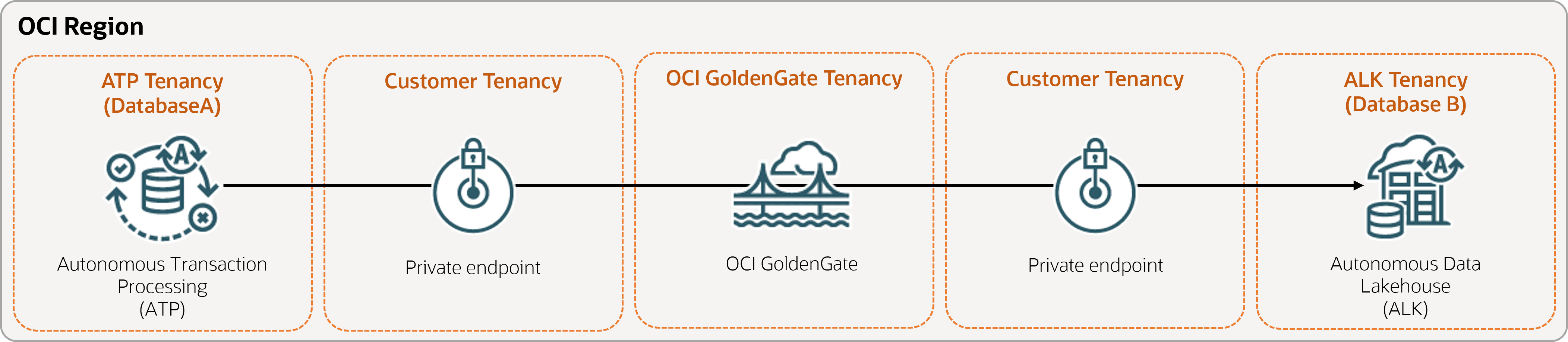

Panoramica
Oracle Cloud Infrastructure GoldenGate ti consente di replicare i database supportati all'interno della stessa area. I passi riportati di seguito descrivono come creare un'istanza di un database di destinazione utilizzando Oracle Data Pump e replicare i dati dall'origine alla destinazione.
Questo Quickstart è disponibile anche come LiveLab: Visualizza il workshop
