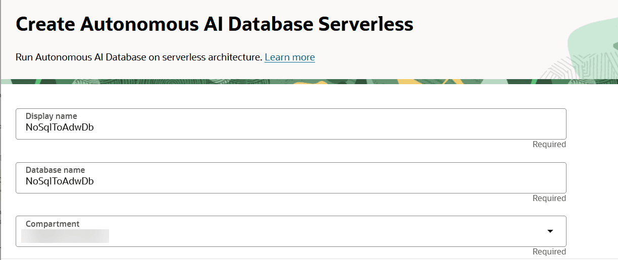

Immettere le informazioni di base per Autonomous AI Database; ad esempio,
Compartimento: immettere il nome del compartimento selezionato in precedenza.
Nome visualizzato: il nome da visualizzare nella console, ad esempio
NoSqlToAdwDb. -
Nome database: il nome da utilizzare durante la connessione al database, ad esempio
NoSqlToAdwDb(non può superare i 30 caratteri).

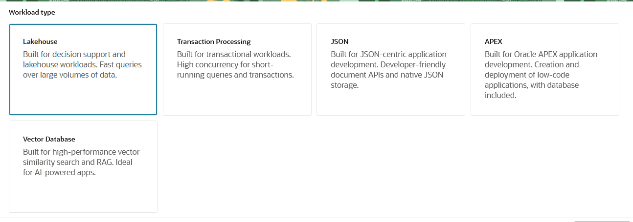

Selezionare il tipo di carico di lavoro Lakehouse.

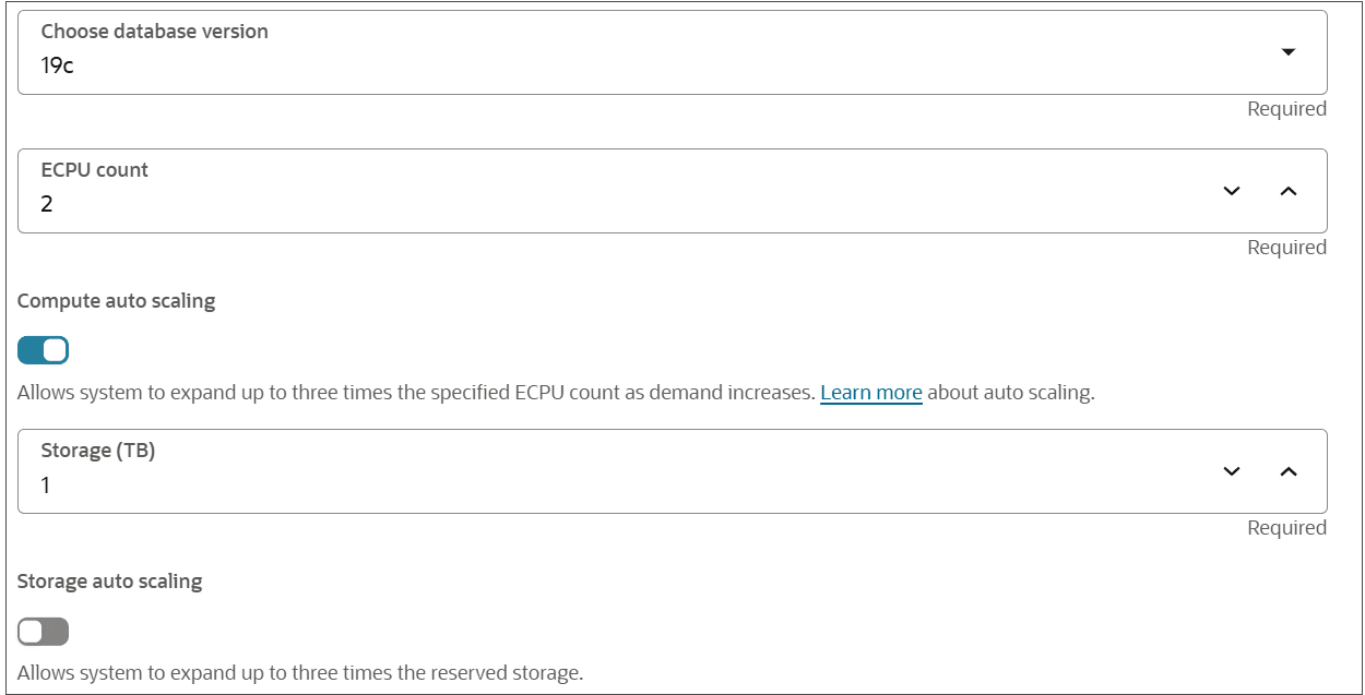

Utilizzare la configurazione predefinita per il database.

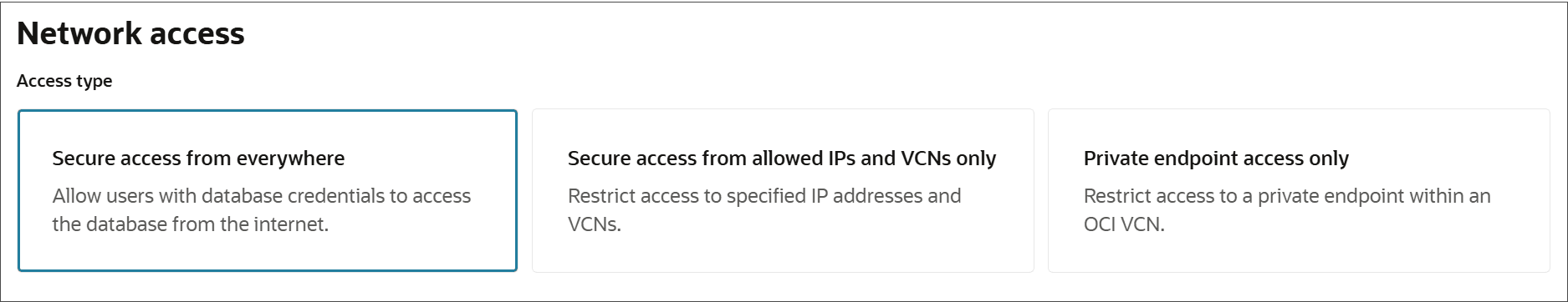

Selezionare Accesso sicuro ovunque per Tipo di accesso.

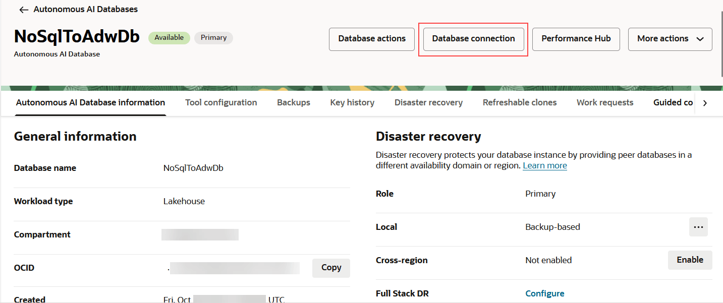

Selezionare il collegamento con il nome visualizzato immesso durante la creazione del database.
Selezionare Connessione al database.

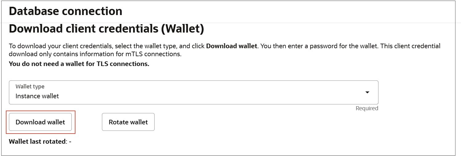

Selezionare Scarica wallet e immettere la password di amministrazione impostata durante la creazione del database.
Salvare il file (zip) in un percorso sicuro.

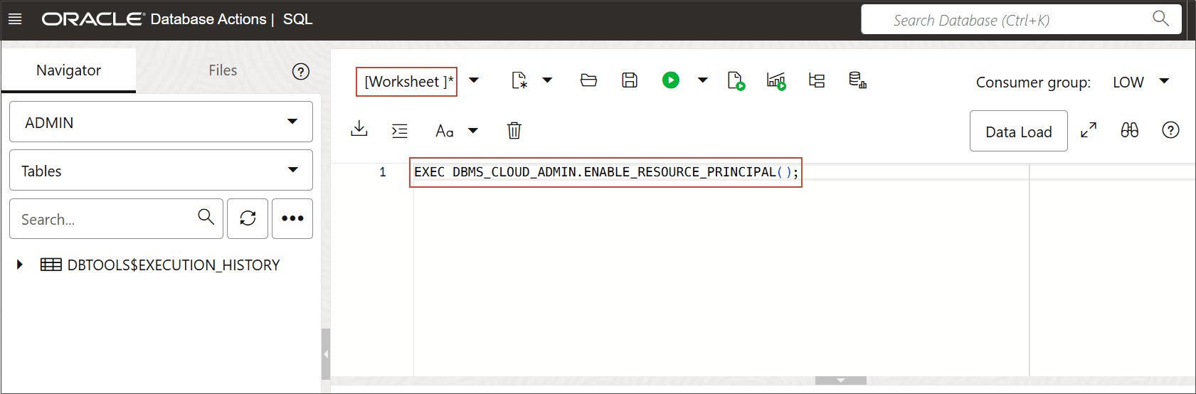

In Azioni del database selezionare SQL.
Dalla finestra denominata [Worksheet]*, se si desidera autenticare il database Oracle Autonomous AI Lakehouse con Object Storage utilizzando Resource Principal, eseguire la procedura riportata di seguito.
EXEC DBMS_CLOUD_ADMIN.ENABLE_RESOURCE_PRINCIPAL();
