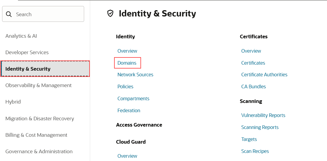

Selezionare Identità e sicurezza dal menu sul lato sinistro della visualizzazione.
In Identità selezionare Domini. Fare clic sul dominio in cui si desidera lavorare e dalla barra di scorrimento orizzontale nella parte superiore selezionare Gruppi dinamici.
Fare clic su Crea gruppo dinamico.
