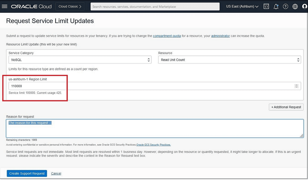

È possibile aumentare i limiti del servizio sottomettendo una richiesta dalla pagina Limiti, quote e uso in Oracle Cloud Infrastructure Console come indicato di seguito. Questo crea un ticket CAM.
Fare clic sul pulsante Richiedere un aumento del limite del servizio. Viene visualizzata la pagina Richiedi aumento limite.
Inserire il nome e il motivo della richiesta. Fare clic su Avanti, quindi su Aggiungi in Elementi richiesti. Selezionare NoSQL dall'elenco a discesa Servizio. Fare clic su Avanti.
Selezionare il nome del limite dall'elenco a discesa Nome limite.
Aggiornare il valore del limite.
Fare clic su Salva.
Fare clic su Avanti. Rivedere i dettagli della richiesta, quindi fare clic su Sottometti.
Esempio: richiesta di aggiornamento del limite del servizio per aumentare le unità di lettura da 100000 a 110000 nell'area Ashburn.
