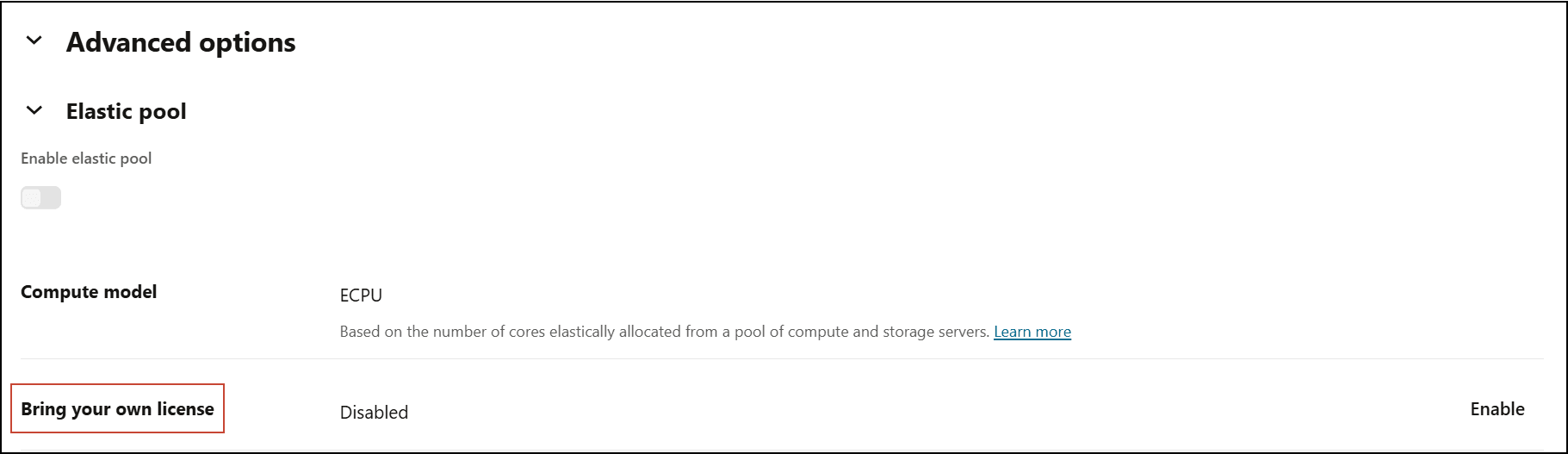

- Selezionare il tipo di licenza appropriato. Se si dispone di una licenza propria, abilitare Bring Your Own License (BYOL).
