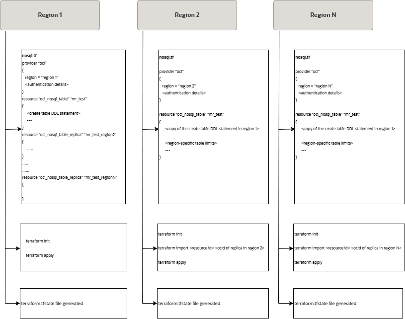

Modificare i limiti di tabella di una replica regionale
Il provider OCI in Terraform è configurato per una singola area. Poiché gli aggiornamenti dei limiti di tabella sono specifici dell'area, è possibile gestire le unità di lettura e scrittura di una replica creata in ca-toronto-1 solo dall'area di Toronto. Allo stesso modo, se vuoi gestire i limiti delle tabelle delle diverse aree della tua tabella attiva globale, ti consigliamo di strutturare i tuoi moduli in terraform come mostrato di seguito. Qui, Regione 1, Regione 2 ecc. sono directory all'interno della directory Terraform. La directory Terraform è quella che viene creata quando si installa Terraform.
Nella directory Terraform, mantenere directory separate per ogni area e mantenere le configurazioni (rappresentate come nosql.tf nel diagramma precedente) con limiti di tabella specifici dell'area al loro interno. I file di stato terraform (terraform.tfstate) vengono inoltre creati e gestiti separatamente per ogni area.
Nel nostro caso, avremmo tre directory all'interno della directory Terraform corrispondenti alle tre aree, us-ashburn-1, ca-montreal-1 e ca-toronto-1. Chiamiamo le directory Ashburn, Montreal e Toronto.
Passi per modificare le unità di lettura/scrittura della tabella di replica nell'area ca-toronto-1:
  1. Passare alla directory Toronto. Creare una configurazione Terraform (qui, nosql.tf) duplicando la definizione della risorsa oci_nosql_table dalla configurazione utilizzata nell'area orientale degli Stati Uniti (Ashburn).

  3. Importare la tabella esistente nello stato Terraform. Come mostrato nel diagramma precedente, il file di stato è anche specifico dell'area e quindi l'importazione della tabella non crea alcun conflitto di stato. Puoi ottenere il ocid della tabella di replica nell'area sudorientale del Canada (Toronto) dalla console OCI.
    terraform import oci_nosql_table.mr_test <ocid-of-replica-table-in-ca-toronto-1>
  4. Applica le modifiche
    terraform apply
