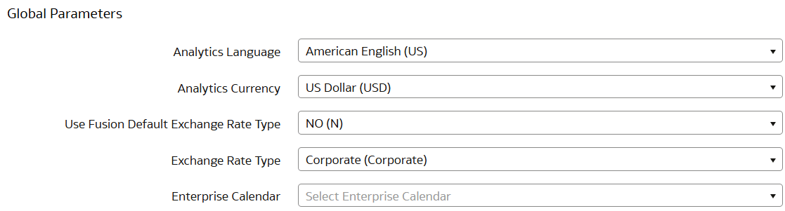

  6. In Parametri globali, fornire i dettagli riportati di seguito.
    1. Dall'elenco Lingua analitica, selezionare la lingua in cui si desidera estrarre i dati.
    2. Dall'elenco Valuta analitica, selezionare la valuta dei dati della transazione.
    3. In Usa tipo di tasso di cambio predefinito Fusion, specificare se si desidera utilizzare il tipo di tasso di cambio predefinito da Oracle Fusion Cloud Applications.
    4. Dall'elenco Tipo di tasso di cambio, selezionare il tipo di tasso di cambio da utilizzare per la conversione degli importi delle transazioni nella valuta globale.
    5. Nel calendario aziendale, selezionare un calendario fiscale per configurare il calendario di generazione report utilizzato in Oracle Fusion Data Intelligence.
    Parametri globali nella pagina Impostazioni pipeline
