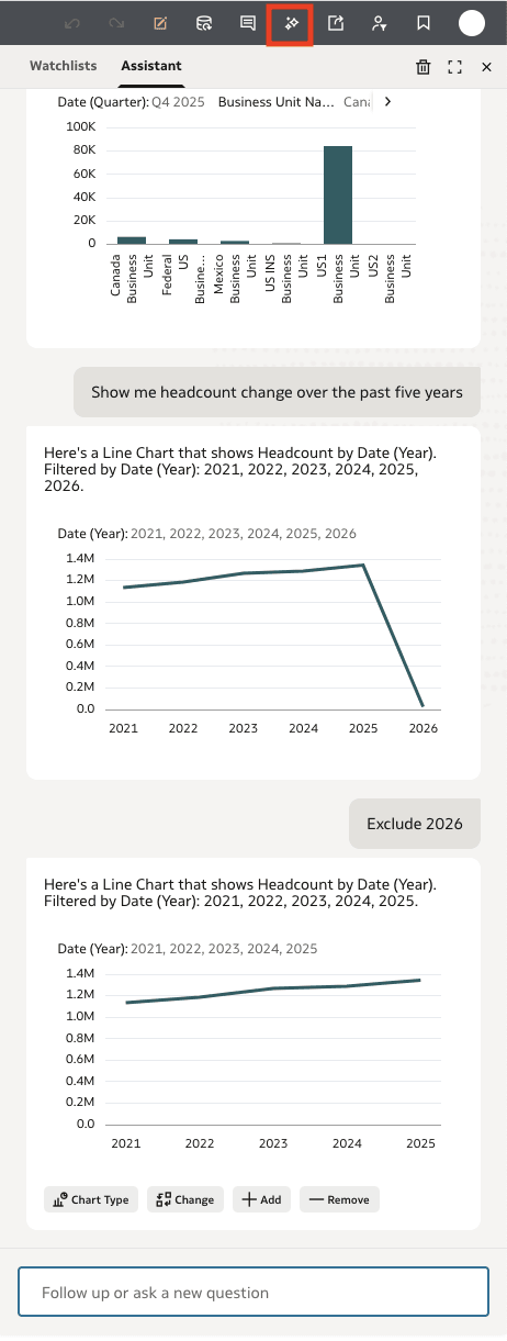

  1. Eseguire il login come utente consumer e andare alla home page.
  2. Aprire una cartella di lavoro. È possibile importare una cartella di lavoro di esempio fornita da Oracle o creare una cartella di lavoro in base a un'area argomenti abilitata per l'Assistente AI di Oracle Analytics.
  3. Fare clic sull'icona Approfondimenti automatici nella barra dei menu e selezionare la scheda Assistente.
  4. Immettere un testo simile a "Mostrami la modifica dell'headcount negli ultimi cinque anni" o, utilizzando un sinonimo configurato in precedenza "Mostrami la dimensione della forza lavoro per tutte le business unit nell'ultimo trimestre".
    Di conseguenza, vedrai un grafico. Modificare il tipo di grafico in base alle esigenze o porre domande aggiuntive
  5. L'Assistente AI di Oracle Analytics utilizza il riporto del contesto. Se necessario, porre domande di follow-up e modificare i tipi di grafico o altri parametri. Ad esempio, immettere il testo "Aggiungi area" o "Mostra come grafico a linee".
    • Fare clic su Cancella cronologia assistente per reimpostare il contesto e iniziare un nuovo percorso di analisi
  6. Quando si trovano le visualizzazioni desiderate, aggiungerle allo sfondo.
