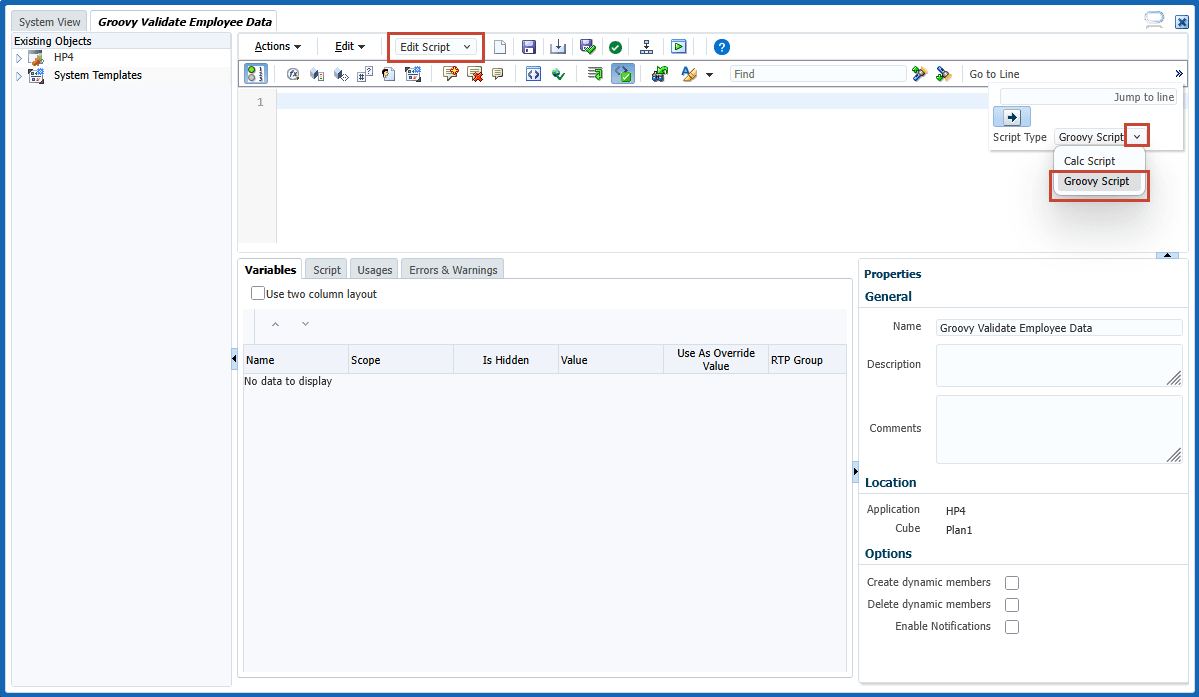

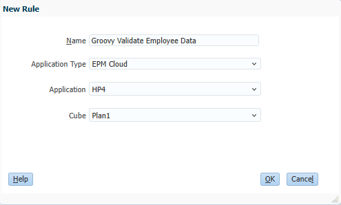

  1. Aprire Gestione calcoli e creare una regola denominata Convalida dati dipendente Groovy nel cubo Plan1.
  2. Nuovo oggetto
  3. Nell'editor regole, modificare l'opzione Designer in Modifica script e impostare il tipo di script su Script Groovy.
  4. Opzioni editor regole
  5. Copiare lo script e incollarlo nell'editor.

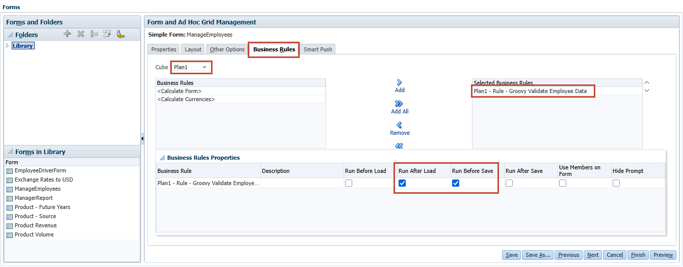

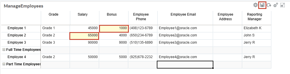

  1. In Form Manager modificare il form ManageEmployees e associare la regola Convalida dati dipendente Groovy per l'esecuzione di Dopo il caricamento e Prima del salvataggio (potrebbe essere necessario selezionare prima Plan1 dall'elenco Cubo).
  2. Il form ManageEmployees con la regola associata.
  3. Salvare la maschera e chiudere la finestra Gestione maschera.

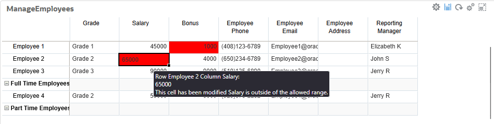

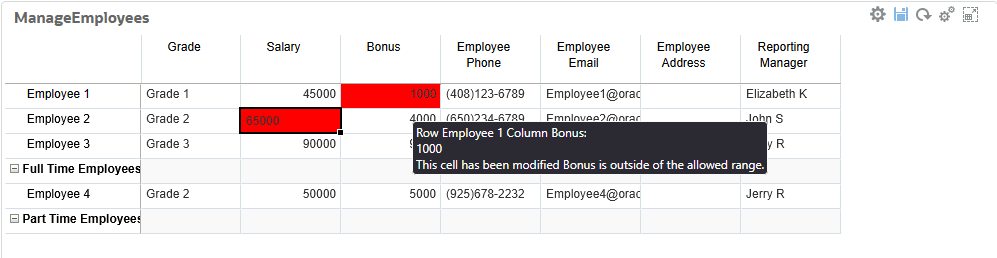

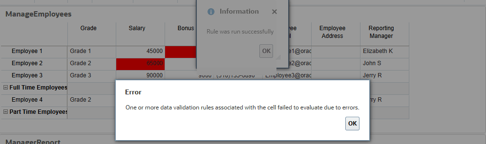

  4. Aprire il dashboard Dipendenti. Aggiungere un bonus di 1000 per il dipendente 1, aumentare lo stipendio per il dipendente 2 a 65000. Nella barra degli strumenti del form, fare clic su Salvare (Salva).
  5. Dashboard Dipendenti.
  6. Nella finestra di dialogo Messaggio di errore, fare clic su OK.
  7. Dashboard Dipendenti.
  8. Passa il mouse sopra le celle rosse per visualizzare i messaggi di errore dettagliati come suggerimenti.
    Viene visualizzato il messaggio di errore

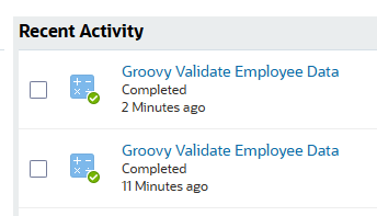

  9. Chiudere il dashboard e aprire la console Job.
  10. Riquadro Attività recente della Console job.

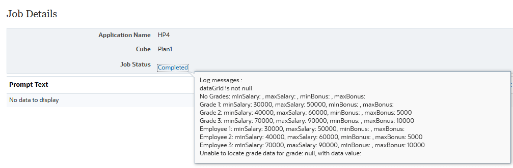

  11. Fare clic su Convalida dati dipendente per visualizzare i dettagli della mansione. Fare clic sullo stato Completato per visualizzare i dati del livello caricati dal cubo di ricerca e i dati del livello per ogni livello del dipendente.
  12. Messaggi di log.
