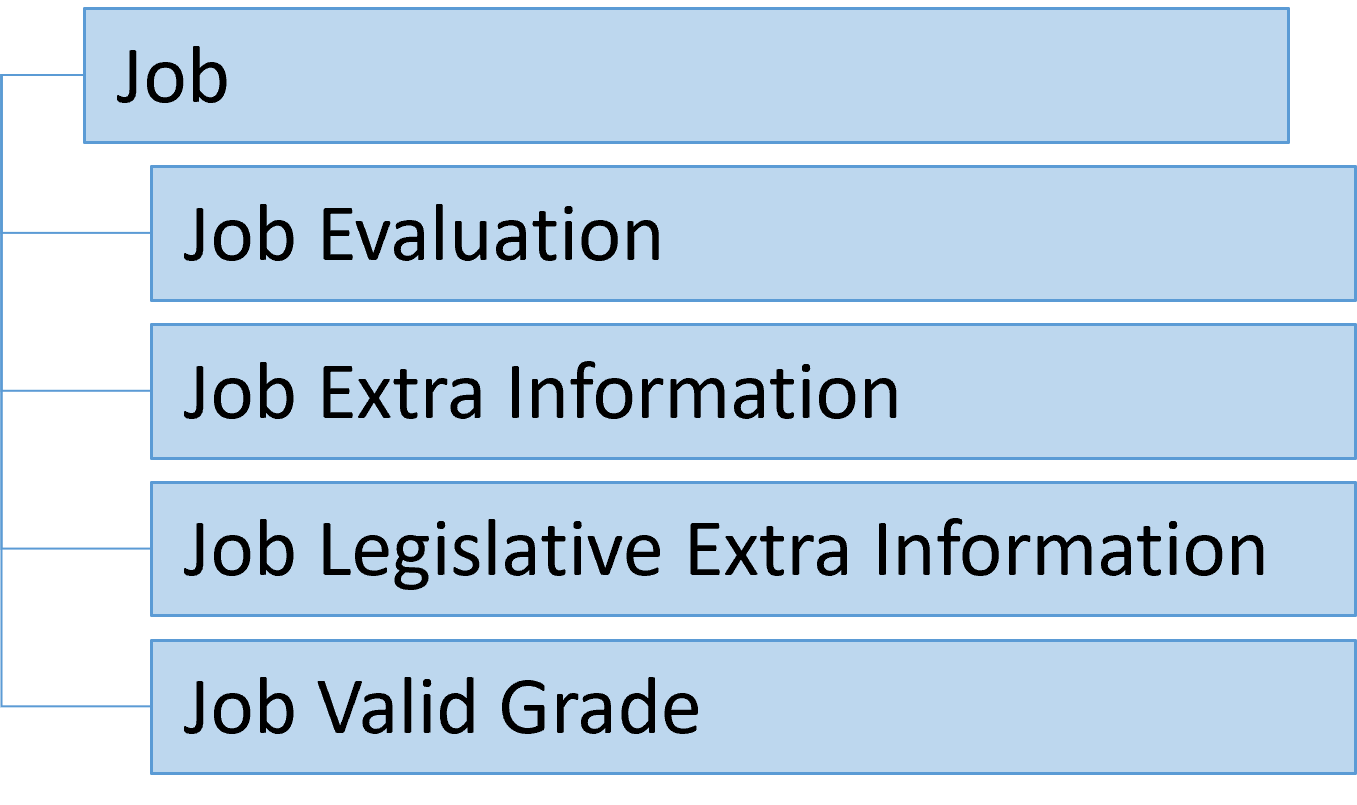

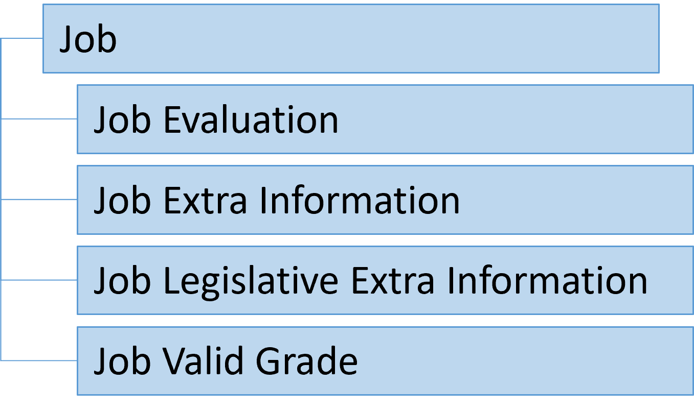

I business object Oracle HCM Cloud possono essere complessi e in genere gerarchici, consentendo la creazione di più record figlio per un business object, ad esempio più numeri di telefono per una persona o più livelli validi per una mansione.
Gerarchia mansioni
Ogni file delimitato conterrà i dati per una singola gerarchia di business object. Il file verrà denominato per il business object e avrà un'estensione file .dat. Ad esempio, Worker.dat contiene dati per i lavoratori, Job.dat contiene dati per le mansioni e ElementEntry.dat contiene dati per le immissioni elemento.

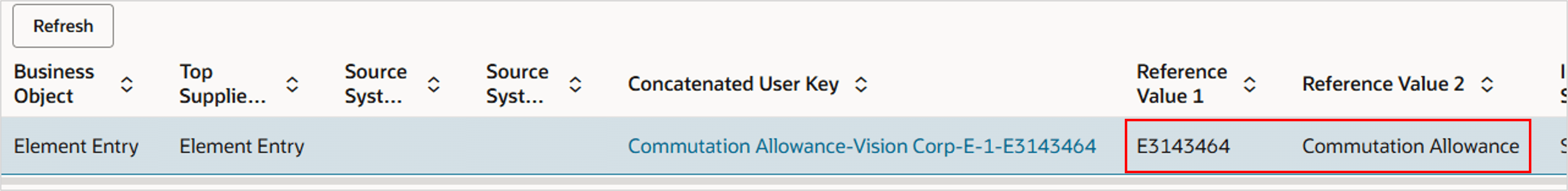

Quando si forniscono dati che devono essere elaborati da HDL, è necessario identificare in modo univoco ogni record nel file. Per i nuovi record sono supportati due meccanismi:
  • Chiave utente: combinazione di attributi intuitivi che è possibile trovare nell'interfaccia utente e che identifica in modo univoco il record. Ad esempio, JobCode e SetCode per un job, PersonNumber per un worker.
  • Chiave di origine: una combinazione di due attributi, SourceSystemId e SourceSystemOwner, viene utilizzata per identificare in modo univoco il record. Il valore SourceSystemId può essere qualsiasi valore, ma spesso è l'identificativo del sistema di origine o un valore generato da un algoritmo. SourceSystemOwner garantisce che la chiave di origine sia univoca quando esistono più sistemi di origine.
Nota
La chiave di origine è la soluzione consigliata poiché i valori delle chiavi utente possono cambiare nel tempo e spesso possono essere tradotti. La chiave di origine non cambia durante il ciclo di vita del record. È possibile utilizzare la chiave di origine per fare riferimento al record anche da altri oggetti. Le chiavi di origine sono particolarmente utili quando l'attributo chiave utente viene generato automaticamente da Oracle HCM Cloud, ad esempio PersonNumber.

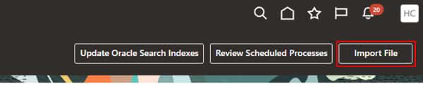

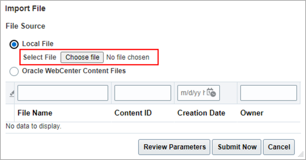

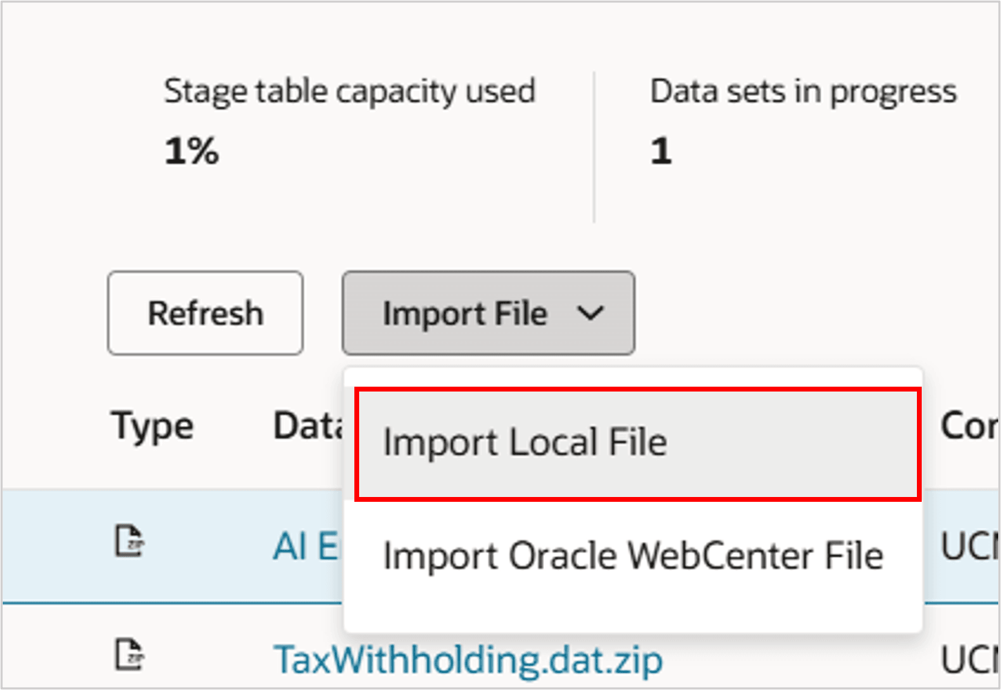

  3. Fare clic su Importa file nell'intestazione della pagina.

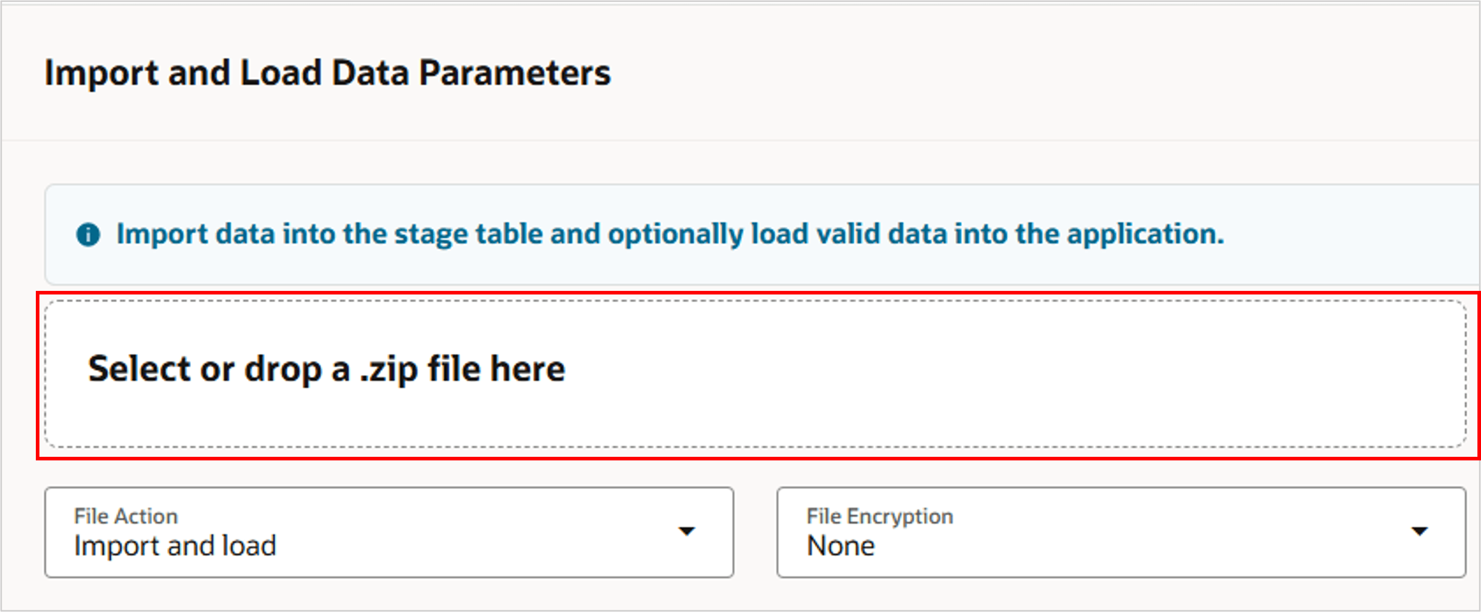

  4. Trascinare la selezione del file .zip dal file explorer al pulsante Scegli file. In alternativa, fare clic sul pulsante Scegli file per cercare e selezionare il file.
    Selezionare il file
  5. Fare clic su Sottometti ora. Non è necessario modificare i valori dei parametri predefiniti.

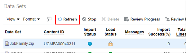

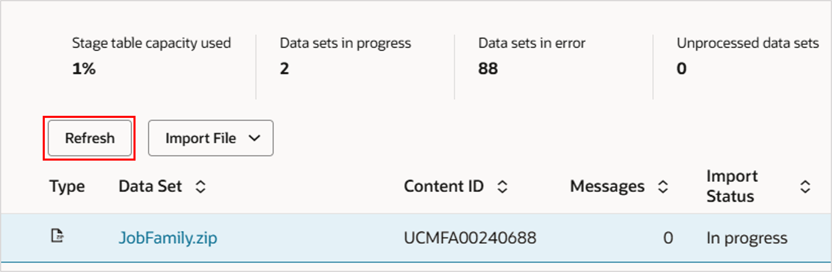

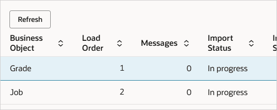

  7. Fare clic su Aggiorna per visualizzare le informazioni sul data set.
    Suggerimento
    I data set hanno lo stesso nome del file zip.
    • Lo stato di importazione indica se i dati del file vengono importati nelle tabelle intermedie.
    • Lo stato del caricamento indica se i dati sono stati caricati correttamente nelle tabelle dell'applicazione Oracle HCM Cloud.
      Suggerimento
      Passa il mouse su queste icone per capire il loro significato.

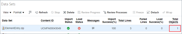

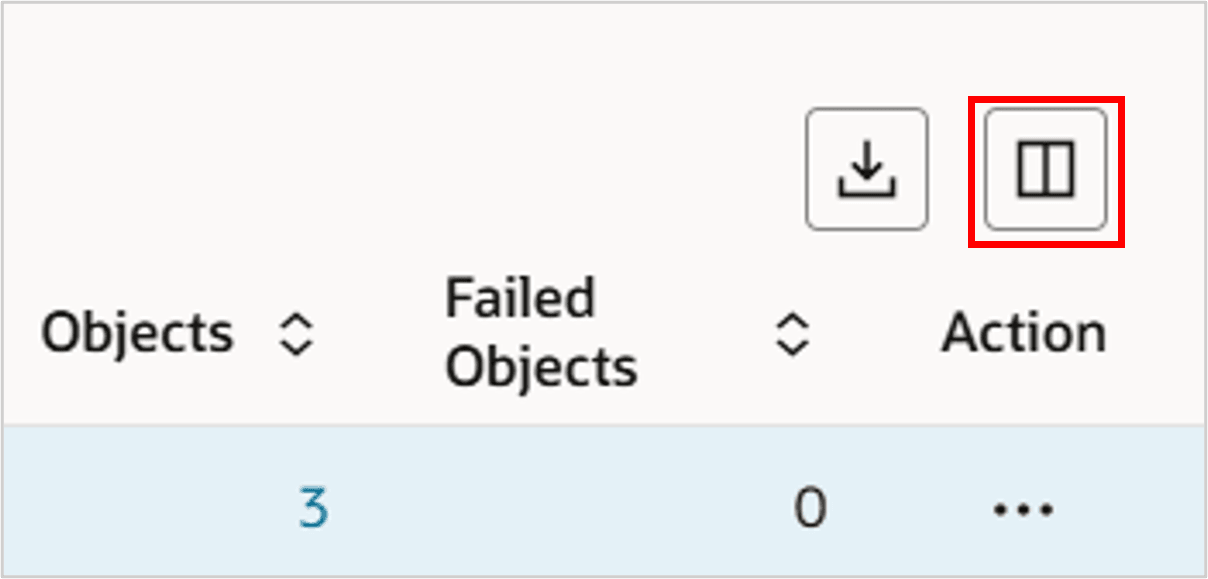

    • Ci sono vari conteggi:
      • Linee totali indica il numero di linee dati trovate nel file. C'erano 3 righe MERGE nel file.
      • Totale oggetti indica il numero di oggetti trovati nel file. In questo semplice file le 3 righe creano 3 oggetti della famiglia professionale, quindi anche gli oggetti totali devono essere 3.
      • Oggetti non riusciti indica il numero di oggetti che non sono stati caricati correttamente. Dovrebbe essere zero per il file.
      Suggerimento
      La maggior parte degli oggetti dispone di gerarchie complesse e per creare un oggetto è necessario fornire più righe di file. Per questi oggetti, il conteggio delle righe totali sarà molto più grande del conteggio degli oggetti totali.
Suggerimento

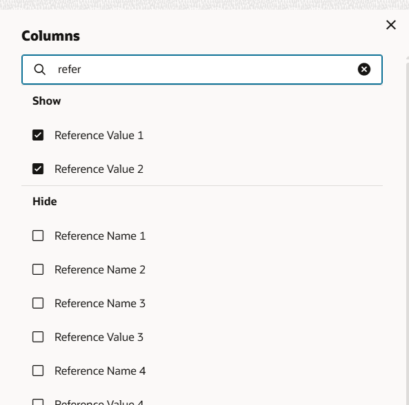

In questa tabella sono disponibili altre colonne. Fare clic su Visualizza > Colonne e selezionare le colonne da visualizzare.
  • Fare di nuovo clic su Aggiorna fino al completamento del caricamento del data set.

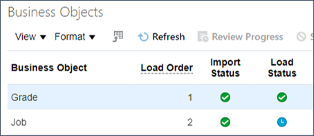

    6. Non caricare questo file. Questa operazione verrà caricata insieme al file creato nel passo seguente.

      Un job può avere più livelli validi. Il componente JobGrade viene utilizzato per creare i livelli validi ed è figlio del componente Job all'interno della gerarchia degli oggetti job.
      • Quando si forniscono dati per i record figlio, è necessario assegnare un nome al record padre a cui si riferisce. In questo esempio si ottiene con l'attributo ID alternativo padre JobId.

    10. Comprimere (zip) i file Grade.dat e Job.dat utilizzando il nome file desiderato, verificando che disponga di un'estensione .zip.
    11. Attenersi alla procedura descritta in Importazione e caricamento del file per caricare i livelli e i job.
    12. Rivedere la tabella Business object per il data set. Verrà visualizzata una voce per ogni file di business object incluso nel file zip.
    13. Business object

    4. Comprimere (zip) il file Question.dat utilizzando un nome file scelto, assicurandosi che disponga di un'estensione .zip.
    5. Prima di caricare questo file, è necessario creare il codice categoria:
      • Passare a Gruppi clienti personali, in Azioni rapide fare clic su Mostra altri dettagli.
      • Cercare e fare clic sull'azione rapida Domande.
      • Modificare sottoscrittore in Recruiting.
      • Fare clic sull'icona Aggiungi e specificare una cartella di Feedback.
      • Fare clic su OK.
    6. Per caricare la domanda, attenersi alla procedura descritta in Importazione e caricamento del file.

    Task 7: Dati riconciliazione fornitura
    I dati caricati dal programma di caricamento dati HCM sono contenuti in tabelle intermedie generiche. I valori forniti per un business object non verranno sempre memorizzati nella stessa colonna del database.
    AVVERTENZA
    Non tentare di leggere i dati direttamente dalle tabelle di staging HDL. Fornire invece i valori degli attributi per i quali si desidera eseguire il rapporto, il totale o la riconciliazione agli attributi di riferimento di origine.
    Gli attributi del riferimento di origine vengono visualizzati nella pagina Stato oggetto dell'interfaccia utente Importa e carica dati e possono essere estratti utilizzando estrazioni HCM e report OTBI.
    Nella riga METADATA specificare i prompt per ogni colonna di riferimento di origine utilizzando il seguente formato:
    SourceRef001={source-column-001}|SourceRef002={source-column-002}|SourceRef003={source-column-003}
    Ad esempio:
    METADATA|ElementEntry|...|SourceRef001=PersonNumber|SourceRef002=ElementName|SourceRef003=Amount
    MERGE|ElementEntry|...|892334|Travel Allowance|200
    Suggerimento
    È possibile fornire fino a dieci valori di riferimento di origine.
    1. Creare un file con le seguenti righe:
    2. METADATA|ElementEntry|LegislativeDataGroupName|AssignmentNumber|ElementName|EffectiveStartDate|MultipleEntryCount|EntryType|CreatorType|SourceRef001=Assignment Number|SourceRef002=Element|SourceRef003=Amount
      MERGE|ElementEntry|Vision Corp|E3143464|Commutation Allowance|2019/04/01|1|E|H|E3143464|Commutation Allowance|1000
      METADATA|ElementEntryValue|LegislativeDataGroupName|AssignmentNumber|ElementName|EffectiveStartDate|MultipleEntryCount|EntryType|InputValueName|ScreenEntryValue
      MERGE|ElementEntryValue|Vision Corp|E3143464|Commutation Allowance|2019/04/01|1|E|Periodicity|Periodically
      MERGE|ElementEntryValue|Vision Corp|E3143464|Commutation Allowance|2019/04/01|1|E|Amount|1000
    3. Salvare il file denominandolo ElementEntry.dat. In alternativa, scaricare e modificare il file ElementEntry.dat.
    4. Comprimere il file ElementEntry.dat.
    5. Caricare il file compresso utilizzando il programma di caricamento dati HCM
    6. Fare clic su Aggiorna finché l'elaborazione del data set non è stata completata. Verranno visualizzati errori di caricamento.
    7. Fare clic sul conteggio Totale oggetti.
    8. Fare clic su Totale oggetti

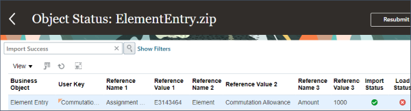

    9. I primi tre nomi e valori di riferimento vengono visualizzati insieme alla chiave di origine, alla chiave utente concatenata e allo stato di importazione e caricamento.
    10. Stato oggetto
