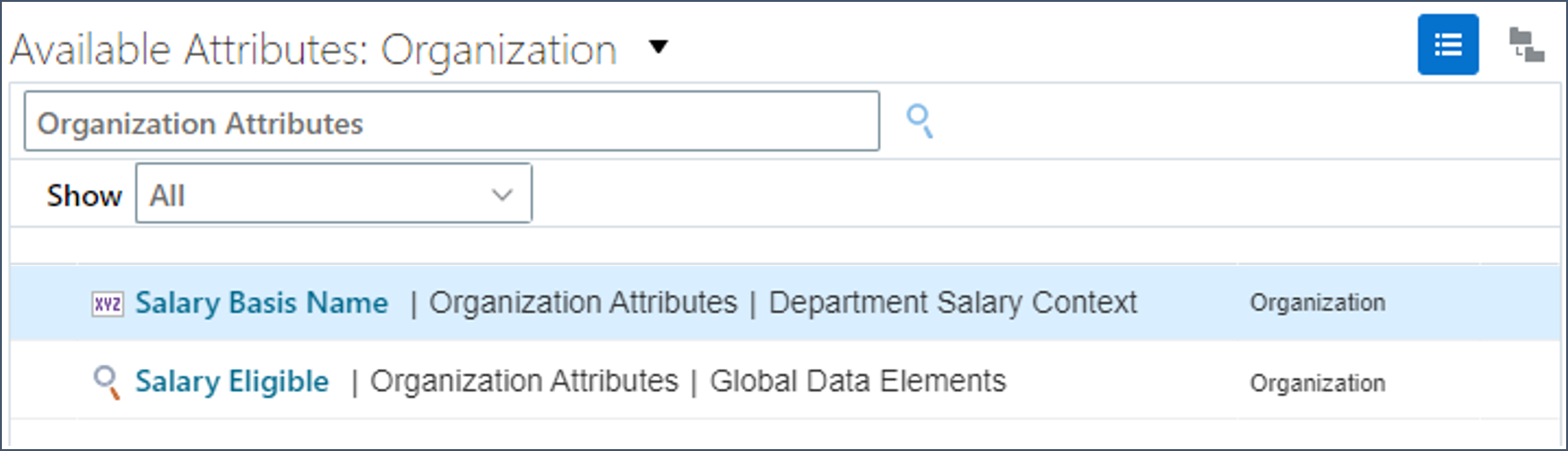

Aggiungi segmenti flexfield descrittivi
I segmenti flexfield descrittivi sono definiti nello stesso record degli attributi di base, pertanto non è possibile avere più contesti flexfield descrittivi per la stessa riga del foglio di calcolo. È pertanto possibile includere segmenti da un contesto flexfield oltre ai segmenti del contesto Elementi dati globali.
  1. Visualizzare gli Attributi disponibili per il componente Organizzazione.
  2. Selezionare gli attributi dal contesto flexfield descrittivo che si desidera utilizzare e aggiungerli al modello, insieme agli attributi di contesto Elementi dati globali necessari.
  3. Suggerimento
    L'attributo Valore contesto viene selezionato automaticamente.
  4. Modificare il valore Valore contesto per definire un valore predefinito costante del codice contesto flexfield per i segmenti flexfield descrittivi aggiunti. Questo attributo può essere nascosto.
  5. Suggerimento
    Il codice contesto del flexfield è disponibile nella scheda Attributi flexfield dell'interfaccia utente Visualizza business object.

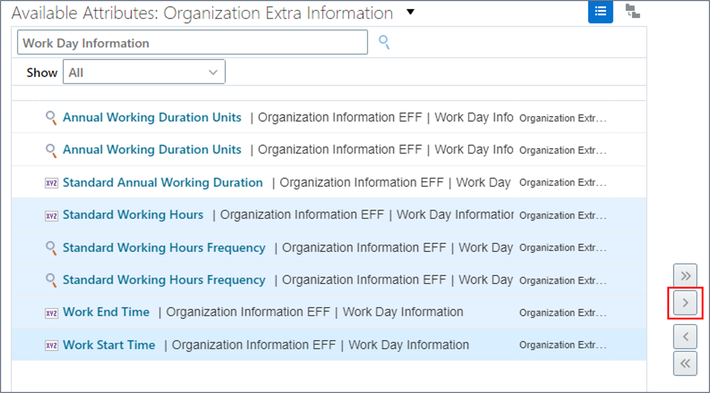

Aggiunta di segmenti per un altro contesto
  1. Cercare gli attributi disponibili nel contesto Informazioni giorno lavorativo.
  2. Aggiungere al modello gli attributi seguenti dal contesto Informazioni giorno lavorativo:
    • Ore di lavoro standard
    • Frequenza ore di lavoro standard
    • Ora inizio lavoro
    • Ora fine lavoro
    Nota
    A volte ci sono due attributi con lo stesso nome. Uno accetta un codice o un ID di ricerca, l'altro accetta un significato o un valore. Non è sempre facile identificarlo dal nome dell'attributo. In caso di dubbio, aggiungere entrambi.
  3. Rivedere gli attributi aggiunti al pannello Attributi selezionati.
  4. Ci saranno due occorrenze di ciascuno dei nuovi attributi del segmento flexfield. Quando si aggiungono attributi a un componente duplicato, gli attributi vengono aggiunti a ogni occorrenza.
