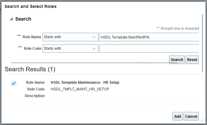

Assegnazione dell'accesso alla manutenzione
Una volta attivo, il modello può essere gestito solo se il proprio ruolo è configurato per la gestione del modello o se si dispone di un ruolo di amministratore del modello.
Questi passi descrivono come assegnare la manutenzione del modello.
  1. Passare alla scheda Accesso ai ruoli del modello HSDL.
  2. Fare clic su Aggiungi nella tabella Amministrazione modello.
  3. Fare clic su Aggiungi nella tabella Operazioni set di dati consentiti
  4. Cercare il designer di modelli o il ruolo di manutenzione, ad esempio Manutenzione modelli WSDL, e aggiungere i ruoli che possono gestire questo modello.
  5. cercare e selezionare il ruolo da assegnare all'accesso
  6. Fare clic su Convalida e salva.
