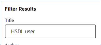

  1. Per accedere al forum dalla home page di Cloud Customer Connect, fare clic su Categorie > Human Capital Management > HCM Resource Center.
  2. Filtra per HSDL e utente
  3. Cercare gli argomenti con la parola chiave HSDL per visualizzare tutti i modelli HSDL disponibili.
  4. Cercare gli argomenti con le parole chiave HSDL e Utente per visualizzare tutti i modelli HSDL per l'oggetto Utente.
  5. Filtra per HSDL e utente
